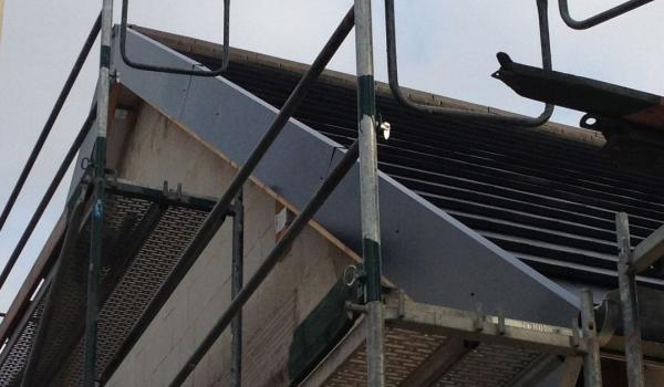

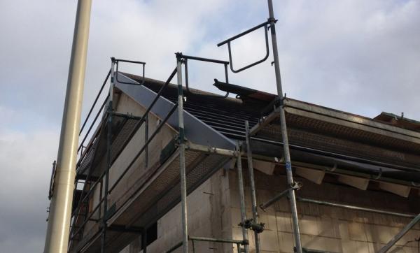

    bei unserem Neubau wurde nun das Dach mit flachen Dachpfannen (kein Tegalit) gedeckt. Ich habe mich sofort gewundert warum an den Abschlusskanten überhaupt keine L-Ziegel (Ortgangziegel) verlegt wurden sondern ca 2m lange schwarze Ortgangbleche. Abgesehen davon dass diese Abschlüsse gar nicht ins Strassenbild passen, und bevor ich den GÜ dafür ausschimpfe, würde ich gerne mal wissen ob es denn irgendwelche Vorteile bringt diese Bleche statt Organgziegel zu verwenden? Ist so eine Verlegung (siehe Foto) überhaupt üblich?
    Danke im voraus.

    Üblich ist nicht gleich den anerkannten Regeln des Handwerks sondern die Bleche kann man ganz wunderbar nach den anerkannten Regeln des Handwerks anfertigen...
    Es gilt hier nur der Geschmack und das was geplant war... Was sah man denn in den Bauzeichnungen? Sowas kann sehr schick aussehen an gewissen Häusern...
    Bei einer flachen Eindeckung find ich sowas schon recht schick... Das passt dazu meiner Meinung nach

    Geschmacksache. In Verbindung mit Eueren Ziegeln finde ich die Ortgangbleche ganz passend.

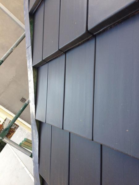

    Nagut, das Aussehen mag ja Geschmackssache sein, aber ist die Verlegung auch fachgerecht? Müssten die Bleche nicht unter den Dachpfannen anliegen? Und müssten sie nicht nahtlos aneinander gebracht werden ohne dass sie an den Nahtstellen hässlich übereinanderliegen?
    Hier siehts man etwas deutlicher: Ortungsblechnahtstellen.jpg

    Da sollte schon noch ein blech unter den Dachziegel sein, eine Art Rinne, welche am Ortgang nach oben gekanntet ist. Die Ortgangbleche sollten in diese eingehängt bzw. verfalzt sein.
    Eine direkte Befestigung der Bleche mit Schrauben kann bei Sonneneinstrahlung zu hässlichen Wellen führen.
    Das die Blech überlappen ist schon ganz richtig so.

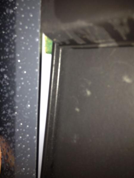

    Ich steige gleich mal aufs Gerüst und versuche ein Detailbild zu schiessen. Ich habe die schlimme Befürchtung, dass das Blech einfach lose auf den Ziegeln angebracht wurden und keine Verfalzung stattfand. Und wenns mal seitlich reinregnet wird wohl schön die Dämmung bewässert.

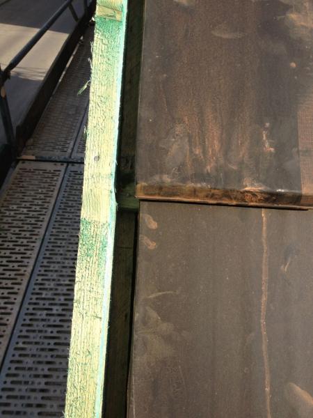

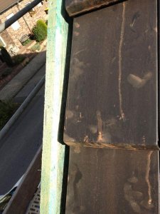

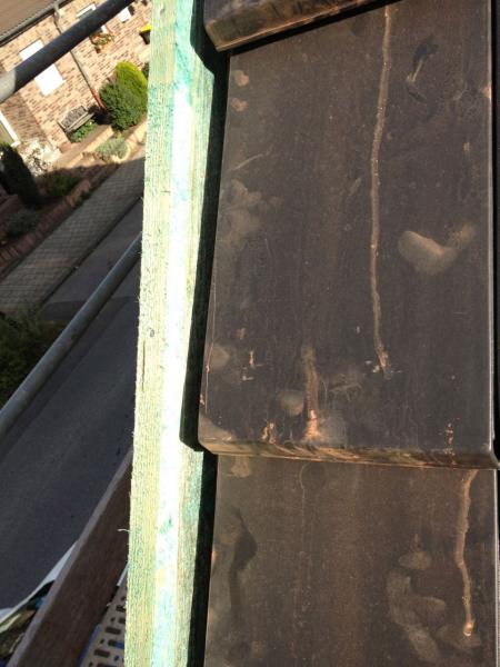

    Wie vermutet liegt das Blech unverfalzt einfach über den Ziegeln. Ist das trotzdem so korrekt?

    Ich würde jetzt mal sagen "nein, ist nicht korrekt"
    Es gibt aber eine Ortgangausbildung mit "im Winkel zusammengenagelten Brettern" welche auch nur über die Ziegel am Ortang drübergenagelt werden. Das entspricht den Fachregeln und sieht man in südlichen Regionen. Dabei ist das Brett aber wesentlich breiter als dein Blech. Ich denke dass bereits bei wenig Wind wasser eingetragen wird. Wenn denn das Blech wenigstens als Zahnleiste ausgeschitten worder wäre, sodass es überall am Ziegel aufliegen täte.
    Ich würde sowas nicht bei meiner Arbeit abliefern.

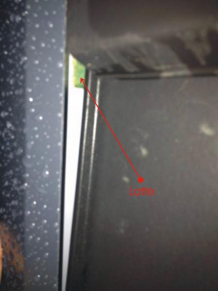

    da ist doch eine Latte, oder bin ich blöd?
    Und wenn da eine Latte ist dann ist da kein Blech!?!
    Und wenn da kein Blech ist dann drückt es da Wasser rein und läuft sonst wo hin!!!
    Und dann ist es falsch ausgebildet!

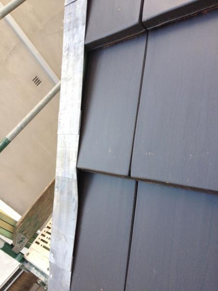

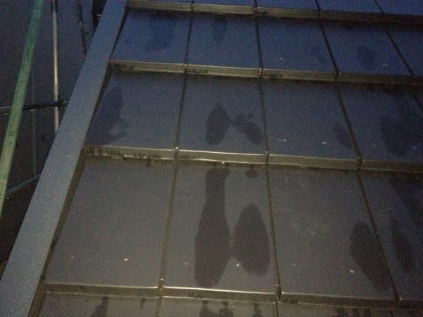

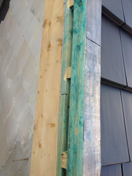

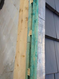

    Nach Beanstandung wurde nun das Blech zwischenzeitlich entfernt, und mit kleinen Blechstücken versehen:
    ortgangblech4.jpg ortgangblech5.jpg ortgangblech1.jpg ortgangblech2.jpg ortgangblech3.jpg
    Es befindet sich also immer noch kein Blech UNTER den Dachziegeln.
    Ist dies so ein fachgerechter Einbau?

    McCorc - stell doch einmal die detailzeichnungen ein, wie es werden soll(te). anhand der bilder 3 - 5 kann ich dir nur sagen, hier ist ein murkser am werk. auf den bildern 1 - 2 fehlt etwas.
