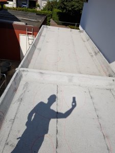

    Hallo Netzgemeinde,
    ich hätte mal gerne die Meinung Außenstehender zur nachfolgenden Thematik gehört.
    Ich habe vor gut einem Jahr bei der Firma „Juwel Fertiggaragen“ eine Stahlbeton-Garage mit einer Gesamtlänge von 9 Metern gekauft; bestehend aus einem Baukörper von sechs Metern Länge und einem von drei Metern.
    In den Sommermonaten zeigte sich dann auf den Dächern, welche als Dacheindeckung mit Bitumen-Schweißbahn eingedeckt wurden, an mehreren Stellen Luftblasen.
    Bei genauerer Betrachtung stellte ich fest, dass beide Dachflächen, sowie Teile der Ränder von den Blasen betroffen sind. Es handelt sich um mehr als 30 Stellen, an denen sich die Bitumenbahnen ablösen. Die Größe der Blasen variiert zwischen ca. 10 cm bis hin zu knapp 1 Meter Länge.
    Daraufhin informierte ich die Firma „Juwel Fertiggaragen“ über die Blasenbildung (inkl. ausführlichem Bildmaterial) und bat im Rahmen der Garantie um Lösungsvorschläge zur Beseitigung der Blasen.
    Zu meiner Verwunderung erhielt ich jedoch keine Vorschläge zur Beseitigung der Blasen, sondern folgende Antwort:
    Die Dachflächen der Betonfertiggaragen sind ein „Funktionsbauteil“. Die Wasserundurchlässigkeit
    des Garagendaches muss sichergestellt sein. Solange die Dichtigkeit der Dacheindeckung gegeben ist,
    besteht keine Notwendigkeit die Blasenbildung zu bearbeiten.
    Die aufgebrachten Dichtmaterialien (Bitumen-Schweißbahn) müssen ein ausreichendes Dehnverhalten besitzen und durch diese Eigenschaft ist eine etwaige Blasenbildung nicht vermeidbar und beeinträchtigt nicht die Qualität der gelieferten Fertiggarage.
    Da in den meisten Fällen einer Blasenbildung das Garagendach keine Undichtigkeit aufweist, wie in Ihrem Fall, liegt auch kein Mangel vor.
    (originales Zitat des Herstellers)
    Und ich bin doch tasächlich davon ausgegangen, dass die aufgebrachten Bitumen-Schweißbahnen nicht ordnungsgemäß verarbeitet wurden und somit ein Mangel vorliegt.
    Könnte mir auch vorstellen, dass aufgrund der thermisch hervorgerufenen Bewegung in den Bitumenbahnen auf längere Sicht Undichtigkeiten entstehen könnten.

    Fachgerecht geschweist sieht anders aus.
