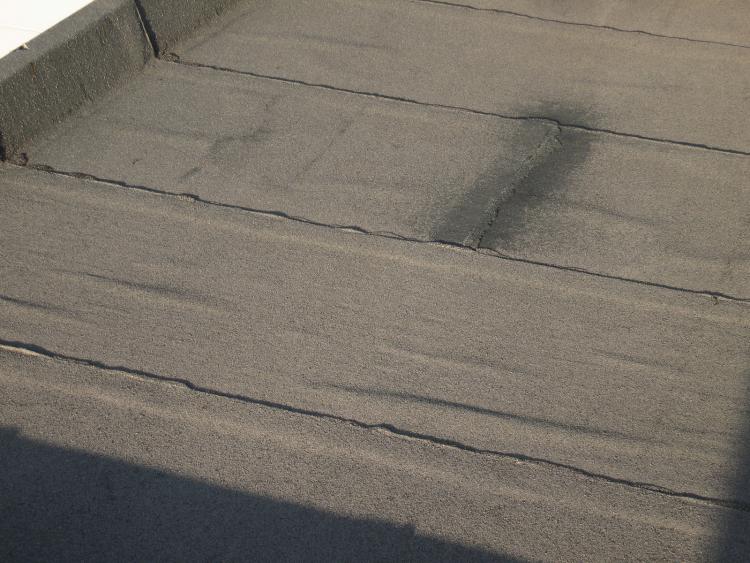

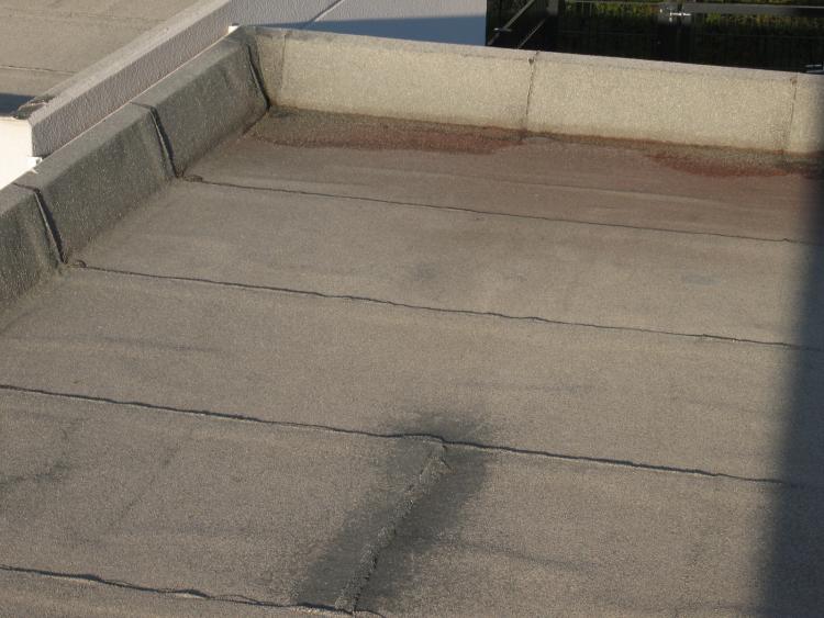

    Hallo Leute,
    auf unserer gerade mal 2 Jahre alten Garage haben sich auf den Dachbahnen des Flachdachs einige Wellen und Blasen gebildet.
    Bevor ich jetz gleich dem BT schreibe, wollte ich vorab mal hören ob das normal, bzw. akzeptabel ist.
    Vielen Dank und beste Grüße
    HomerJay

    Moin,
    och joo, unzureichende vollflächige Veklebung/-schweißung der Bahnen untereinander;
    möglicher Weise Schrumpf in der Oberlage;
    Bahnen ohne Trennung im Bereich der Attika aus der Fläche auf die Attika geführt.
    Bisher kann ich auch keinen Lagenversatz zwischen der ersten und der zweiten Lage erkennen.
    Grüße
    stefan ibold

    Vielen Dank für die Info. Mal sehen, was der Garagenhersteller dazu sagt.

    Da tut sich mir ein Gedanke auf :-)
  5. H.PF
    H.PF
    07.12.2005
    11.915
    Hückeswagen
    Dachdecker+Hochbautechniker
    Welche erste Lage?
  6. Dachi
    Dachi
    24.07.2008
    1.093
    Dachdeckermeister
    63607 Wächtersbach
    Lernender
    Eben dieser Holger :-)

    Ich bin zwar kein Fachmann, habe aber einige Flachdächer gedeckt und ohne Unterbahn kenne ich das auch nicht. Mal sehen, was der BT und der Garagenhersteller dazu sagt.
