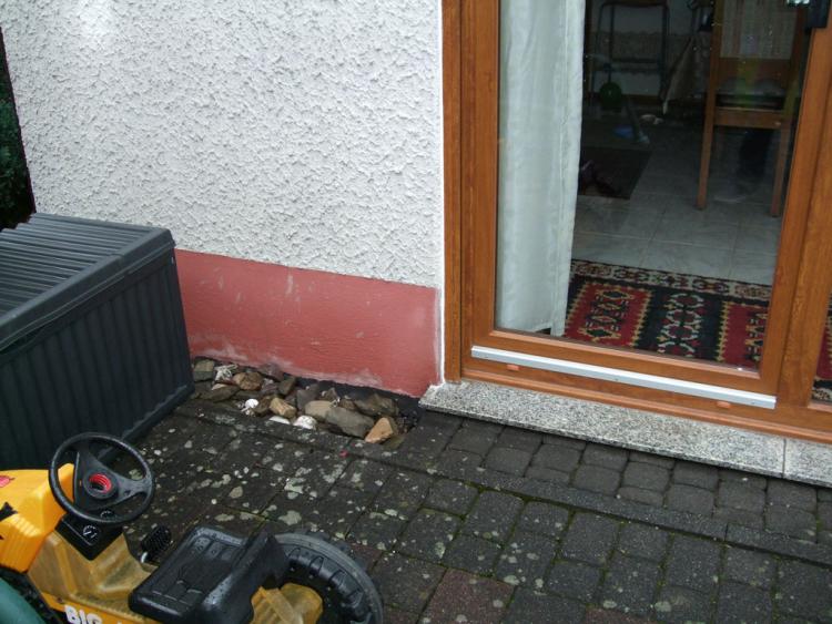

    Hallo, mein Name ist Klaus und ich habe ein riesen Problem.
    Wir kauften vor 3,5 Jahren.
    Auf Grund der nicht mehr so guten Holzfenster (mangelnde Pflelge des Vorgängers) haben wir uns entschieden unsere Fenster zu erneuern.
    Hie rgeht es speziell um die Terrassentür.
    Diese wurde vor 1 Jahr eingesetzt.

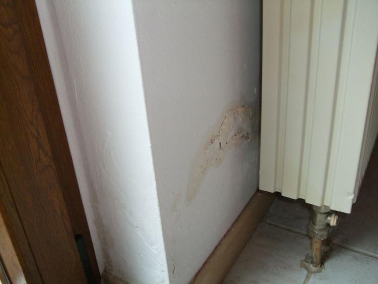

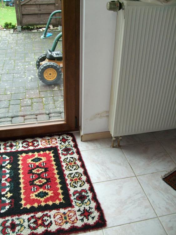

    Nun haben wir mitbekommen das wir feuchte Wände links und rechts neben der Tür haben.
    Ich habe die Firma bereits kontaktiert.
    Am Montag will sich das jemand anschauen.
    Ich habe es mal in dieses Unterforum gestellt weil ich der Meinung bin das da was schief gelaufen ist.
    Ich weiß das man solche Sachen aus der Ferne schlecht beurteilen kann, aber vielleicht kann ich mich durch das Forum und euch besser auf diesen
    Termin vorbereiten. Ich bin Laie und muß auf das vertrauen was mir gesagt wird.
    Oder vielleicht liegt es ja gar nicht an den neuen Fenstern.
    Ich bin echt am verzweifeln.
    Weil das fehlt mit noch vorm Winter.
    Ich danke euch schonmal für eure Hilfe.

    Danke schonmal für die Antwort.
    Die Wand ist nass weil es gerade geregnet hat.
    Leider haben wir aus verschiedenen Gründen den Sockel noch nicht neu gestrichen.
    Das Haus ist jetzt 20 Jahre alt und wir wohnen seit 3,5 jahren drin.
    Wir haben keine weiteren Änderungen am Haus vorgenommen.

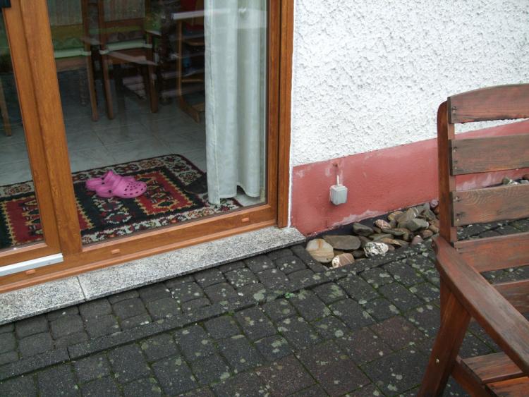

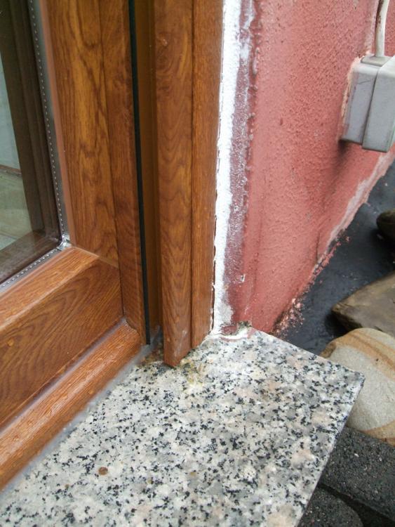

    Beim letzten Bild kann man unten einen Spalt sehen.
    Dieser ist links und rechts.
    Da hat sich das Acryl von der Leiste gelöst.
    Fenster zeigt in SüdSüdOst.
    Eigentlich ist das nicht unsere Wetterseite aber in letzter Zeit kommt der Regen halt von der Seite.
    Eine Wasserleitung läuft gar nicht in diese Richtung.
    Das einzige sind die Heizungsrohre würde ich sagen.
    Habe ich auch schon dran gedacht aber der Druck an der Heizung ist unverändert.
    Habe das ganze Haus unter die Lupe genommen im Innenbereich.
    Nur hier haben wir diesen Schaden.
    An anderen Fenstern haben wir nichts.
    Diese sind auch erst vor 1 Monat eingebaut worden.
    Wir müssen es leider stückchenweise machen. Unverhoffter Geldmangel. Anderes Thema.
    Achso, das haus hat auch keinen wirklichen Dachüberstand. Es sind schlappe 7 cm.
    Soll aber im nächsten Jahr, so hoffe ich verlängert werden.

    sind die Feuchteränder nur unmittelbar neben dem Fenster? Oder haben diese eine größere Ausdehnung.
    Könnten Sie das mal in einen Grundriss einzeichnen, wo die Feuchteränder sind?
    Sind in der Umgebung der Schadstelle Küche, Bad, WC, Waschküche oder ähnliches (auch im Geschoß darüber)?
    Wie ist das Gelände dort hinter dem Haus? Gefälle in Richtung Haus?
    Steht das Haus in einer Senke?
    Was für einen Boden haben Sie? Durchlässig oder eher dicht? Wissen Sie, ob es unter dem Haus eine Kiespackung und Drainage gibt?
    war dieser Pflasterstreifen unmittelbar vor dem Fenster schon immer da?
    Wie wurde das Fenster unten außen abgedichtet?

    Für mich (Laie) sieht das nach von außen DURCH DIE MAUER eindringender Feuchtigkeit aus.
    Möglicherweise hat der Sockel ein Abdichtungsproblem.
    Hätte dann mit dem Fenster nur wenig zu tun. Vielleicht dann etwas, wenn unter der Naturstein-Bank die Abdichtung fehlt.
    Wurde dies Bank mit dem neuen Fenster eingebaut oder war sie schon da?

    Also wenn aussen noch zusätzlich Verleistet wurde, gehe ich mal davon aus daß das Äussere Laibungsmaß größer ist als das Innere.So wie ich auf den Fotos erkennen kann, ist die Versiegelung
    nicht so ganz auf der Leiste ( Löst oder hat sich gelöst Teilweise). Auch müßte man Aussen Silikon und kein Acryl nehmen.Im unteren Bereich ( Schwelle) hat man transparentes Silikon genommen, soweit ich es erkenne. Hat die Natursteinbank Gefälle zum Haus ? Wenn ja, könnte das die Ursache sein, dann könnte das Wasser sich hier einen Weg suchen um ins Mauerwerk zu kommen. Verändertes Gefälle kann ( Muss nicht) bei der Montage des Bauelements passiert sein.Je nachdem wie die Platten befestigt sind,Untergrund...
    Zwischen den Leisten und dem Mauerwerk, will ich eine Undichtigkeit nicht ausschließen, aber die Schäden im Innen Bereich sehen so aus als wenn hier schon mehr Wasser eindringen muß, um solch einen Schaden zu Verursachen.Hier könnte man die Leisten lösen, um zu Kontrollieren ob sich hier Feuchtigkeit gebildet hat.

    Eddi, ob da Silicon ist oder nicht hat völlig egal zu sein. Wer da Silicon als Abdichtung braucht hat was falsch gemacht, das muß ohne Fensterbank dicht sein! Mit Flüssigkunststoff z.B. an die Mauerabdichtung angeschlossen werden...
    Ich tippe auf diesen Punkt da Unten, die Pflastersteine sind nämlich nicht weggenommen, das kann normal nicht sauber eingedichtet worden sein und schwupp kommt das ganze Wasser unter der Türe durch... Anschlußhöhen stimmen sowieso nicht, da muß man da besonders sauber arbeiten...

    Also manchmal frage ich mich wo das Niveau von Einigen hier geblieben ist. Hier bittet Jemand um Hilfe, nicht um die COOOOlsten unnützen Kommentare oder Beleidigungen.
    Hier handelt es sich nicht um einen Neubau (H.PF) Wenn man hier eine EPdm Folie, oder Ähnliches zur unteren Abdichtung hätte nehmen sollen.Hätte man hier evtl die Natursteinbank und den unteren Putzbereich beschädigen oder Zerstören müssen. Je nachdem wie und ob man die Natursteinbank raus bekommen hätte.Bei der Sanierung wird Dies aber sehr selten gemacht.
    Was der Fensterbauer mit den Pflastersteinen zu tun hat, weiss ich nicht.@ H.PF , wenn du rolf aib,s Frage so lächerlich,doof oder sonst irgendwie dämlich findest. Dann sag doch mal wieso?
    Oder noch nie was von Drainagerinnen gehört? Wenn in diesem Fall die Natursteinbank ein Gefälle zum Gebäude hat, kann meine Vermutung richtig sein ( muß nicht) Da das Gefälle vom Gebäude weg gehen muß.Das Silikon gilt hier als Schlagregendichdung.

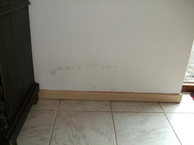

    Ränder sind auf der rechten Seite wie zu sehen neben dem Fenster.
    Auf der rechten Seite sind es so 70 cm wo bis jetzt nur die Flecken sind.
    In der Umgebung der Schadstellen ist kein Bad, Küche oder andere Wasserquelle.
    Im Obergeschoss befinden sich darüber nur 2 Kinderzimmer.

    Die entscheidende Frage hast Du übersehen:
    War die Naturstein-Fensterbank schon vorher da (stammt also von der alten Terrassentüre)?
    Wenn ja: Wurde sie zur Fenstermontage entfernt (und wieder montiert)?
    Rein nach den Bildern zu urteilen vermute ich stark:
    - sie war vorher schon da
    - sie wurde an Ort und Stelle belassen (also nicht entfernt und wieder montiert)
    Daraus folgt:
    Entweder gibt es keine darunterliegende Abdichtung oder jene wurde nicht mehr an das neue Fensterelement angebunden.
    Dann kann das Wasser in größerer Menge unter dem Fensterelement (bzw. unten seitlich davon) hineinlaufen. Und zwar in Mauerwerkund evtl. auch unter den Estrich.
    Dagegen würde auch eine Einlaufrinne außen direkt von dem Gebäude nicht helfen.
    Fazit wäre dann:
    Murksmontage!
    Abhilfe wäre dann:
    Fensterbank entfernen, Situation prüfen, ggf. Dichtung anbringen bzw. anschließen!
