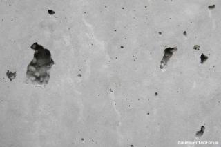

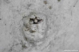

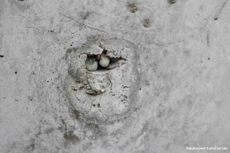

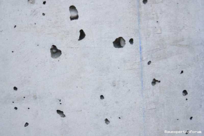

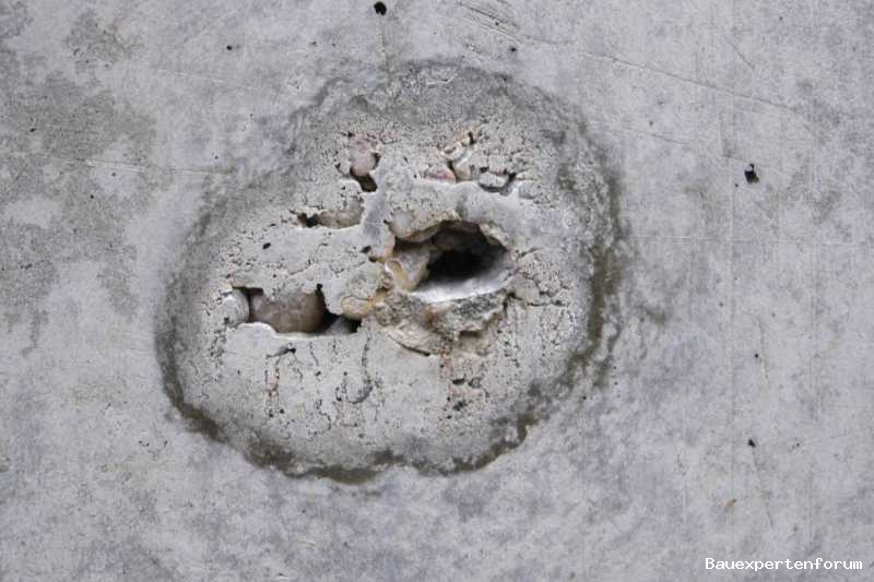

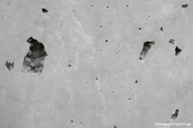

    Hallo Zusammen,
    anbei vier Bilder von unseren vor zwei Tagen betonierten Kellerwand (Dicke 25 cm, Weiße Wanne). Wie man sieht, gibt es Kiesnester und Einschlüsse, die ca. 1-2cm tief sind. Ich weiß dass Maurer keine Uhrmacher sind, wollte aber trotzdem mal fragen, ob das noch im Rahmen der üblichen Toleranzen liegt ...
    Dies Kiesnester sind relativ selten (3 Stück entdeckt), während die Einschlüsse in manchen Wandabschnitten relativ häufig vorkommen. Es wurde wohl nicht genug gerüttelt?
    [​IMG] [​IMG]
    [​IMG] [​IMG]

    Mängelrüge an die Firma raussenden wegen nicht konformer Betonqualität einschl Aufforderung einen Sanierungsvorschlag zum Tag X einzureichen. Als Anlage zwei, drei Fotos der größten 'Löcher' bzw. Kiesnester anheften mit der Bemerkung "Betondeckung nicht ausreichend!". Damit ist die Firma am Zug zu reagieren. Wer ist der Tragwerksplaner? Arbeitet der separat in Deinem Auftrag oder über die ausführende Firma?
    Woher die Einschlüsse/ Löcher kommen, ist nicht immer leicht zu sagen. Dies hängt oft mit dem Schalungssystem zusammen; war hier wohl keine saugende Schalung.
    Um es ganz korrekt zu machen; also der Mercedes unter den Lösungen bei so einer Betonoberflächenqualität ist das aufweiten/ öffnen der Löcher (bslpsw. mit Sandstrahlen) und dann das abschliessende fachgerechte verspachteln. Ob das bei Dir wirklich notwendig ist, kann man nur anhand der Fotos aus der Ferne nicht beurteilen.
    Also Mängelrüge raus und wenn der Planer separat von Dir beauftragt ist, diesen ebenfalls mal ansprechen. Wenn Du einen eigenen Bauleiter hast, dann sollte sich dieser eigtl. drum kümmern?!

    Richtig. Salopp gesagt ist der "VW", dass man nur die tiefer gehenden Lunker/ Löcher mit Betonspachtel (B12 oder son Zeugs) zuschmiert. Der "Trabbi" ist dann, dass man es 'gesundbetet', also jemand schriftlich zu Papier bringt, dass diese Lunker die Funktion der weissen Wanne nicht beeinträchtigt und die Dauerhaftigkeit trotzdem gewährleistet ist.
    Die Kiesnester nach müssen meiner Einschätzung anhand der Fotos aber auf alle Fälle korrekt saniert werden. Hier müsste man mal mit einem Meissel die Stelle bis auf den 'gesunden' Beton ausstemmen und dann mit adäquater Untergrundvorbehandlung und einem PCC-Mörtel das Loch wieder schliessen.

    Solche Lunker sind doch eigentlich ganz normal.
    Als Kiesnester würde ich das nicht bezeichnen.
    Ich kann auf diesen Fotos erstmal nichts erkennen was nicht in Ordnung wäre.
    Es sei denn ihr hättet eine genau beschriebene Sichtbeton-Qualität vereinbart.

    Wenn ich lese, dass die Lunker/ Löcher teilweise tiefer als 1cm sind, dann ist das schonmal nicht in Ordnung; auch wenn überhaupt kein Sichtbeton vereinbart war!
    Bitte nicht immer bei jedem Betonbauteil sagen/ meinen, dass wenn kein Sichtbeton vereinbart war oder dieser im Vertrag ungenügend spezifiziert war, diese Bauteile aussehen können 'wie Sau'. Sichtbeton soll lediglich (zusätzlich zu der eigtl. Funktion der Tragfähigkeit und Dauerhaftigkeit des Bauteils) ein 'optischer Leckerbissen' sein. Technisch korrekt muss auch ein Betonbauteil sein, welches nicht als Sichtbeton spezifiziert ist. Hierzu gehören u.a. entsprechende Maßhaltigkeiten, plankonforme Betonart- rezeptur, plankonforme Bewehrungsverlegung sowie Betonüberdeckung an jeder Stelle, fachgerechter Einbau einschl. Verdichtung, etc.
    PeMu hat selbstverständlich auch Recht, dass man es nicht übertreiben sollte im vorliegenden Fall.
    Anhand der wenigen Fotos (wo die tatsächlichen Abmessungen der Lunker und Kiesnester nicht zu erkennen sind), kann man nicht allzu viel zu einer notwendigen Sanierung sagen.
    Jedoch ist dies eine weiße Wanne und da sind tiefe 'Fehlstellen' im Beton nicht korrekt und müssen fachgerecht repariert werden. Wieviele das nun sind und wie repariert werden muss, muss vor Ort entspr. festgelegt werden.

    Die Kliesnester fachgerecht sanieren und gut ist es!
