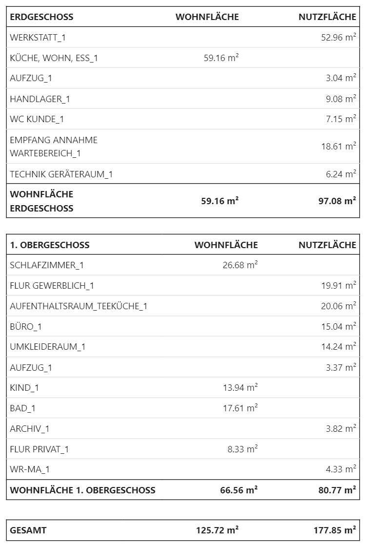

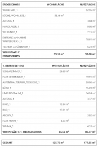

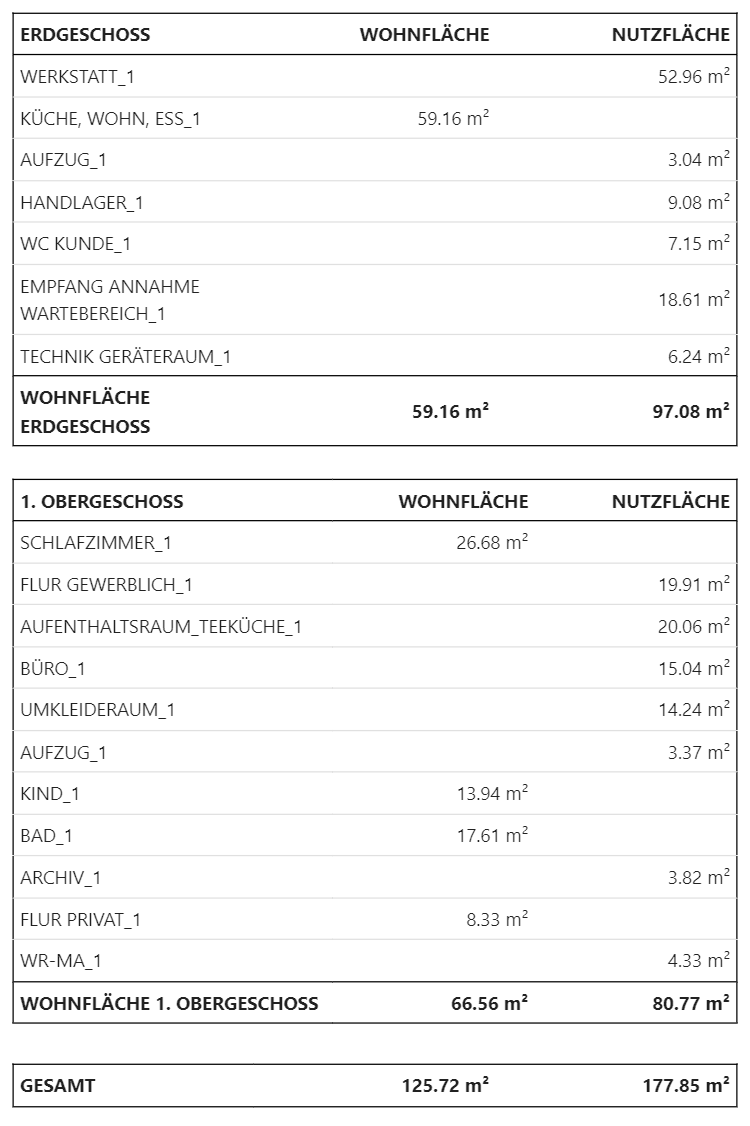

    Also habe ich nun den Plan verworfen und ein ebenerdiges Konzept ausgearbeitet. Erdgeschoss 3,2 m Höhe, damit ich auch mit dem Traktor in die Werkstatt komme. Im EG und OG Gewerbe und Privaträume gemischt. Wobei ich hier jetzt eine sauberere Trennung habe. Pläne sind angehängt.

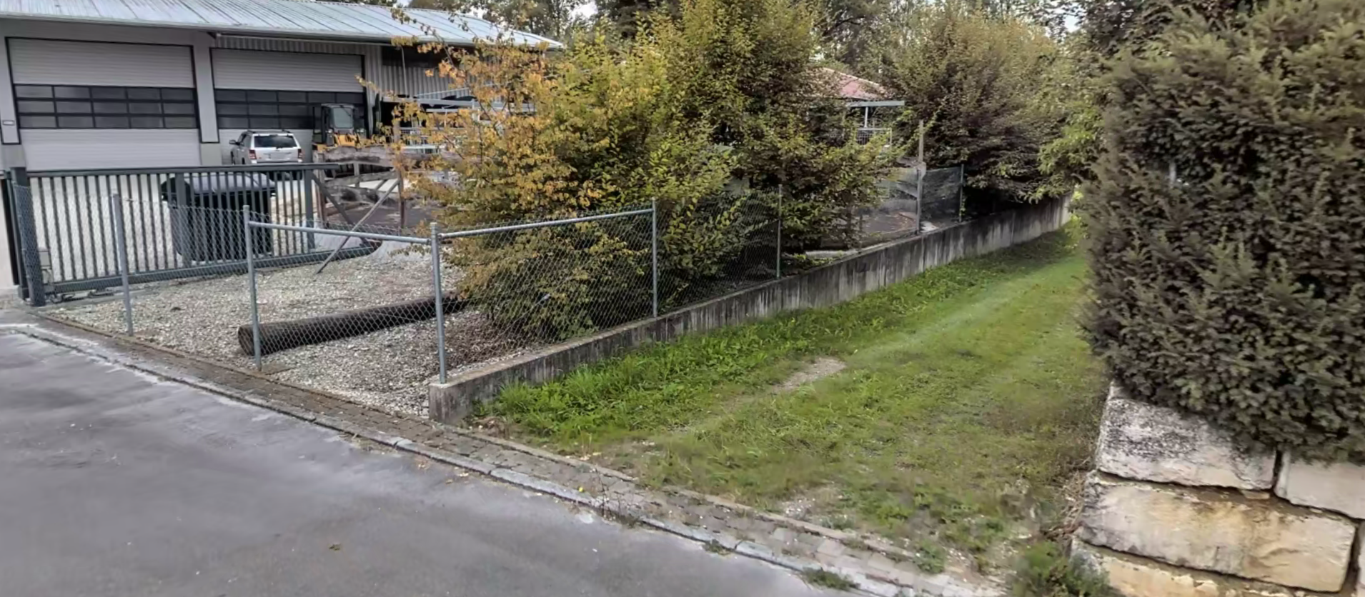

    -Ich überschreite aktuell die Baulinie (5m Grenzabstand) um 2,5m. Was man beachten muss, das Gelände ist aufgeschüttet und an der Grenze zu dem Weg steht bereits eine Stützmauer (siehe Bild). Also ist dort eh schon ein Objekt auf der Grenze. Denkt ihr das würde genehmigt?
