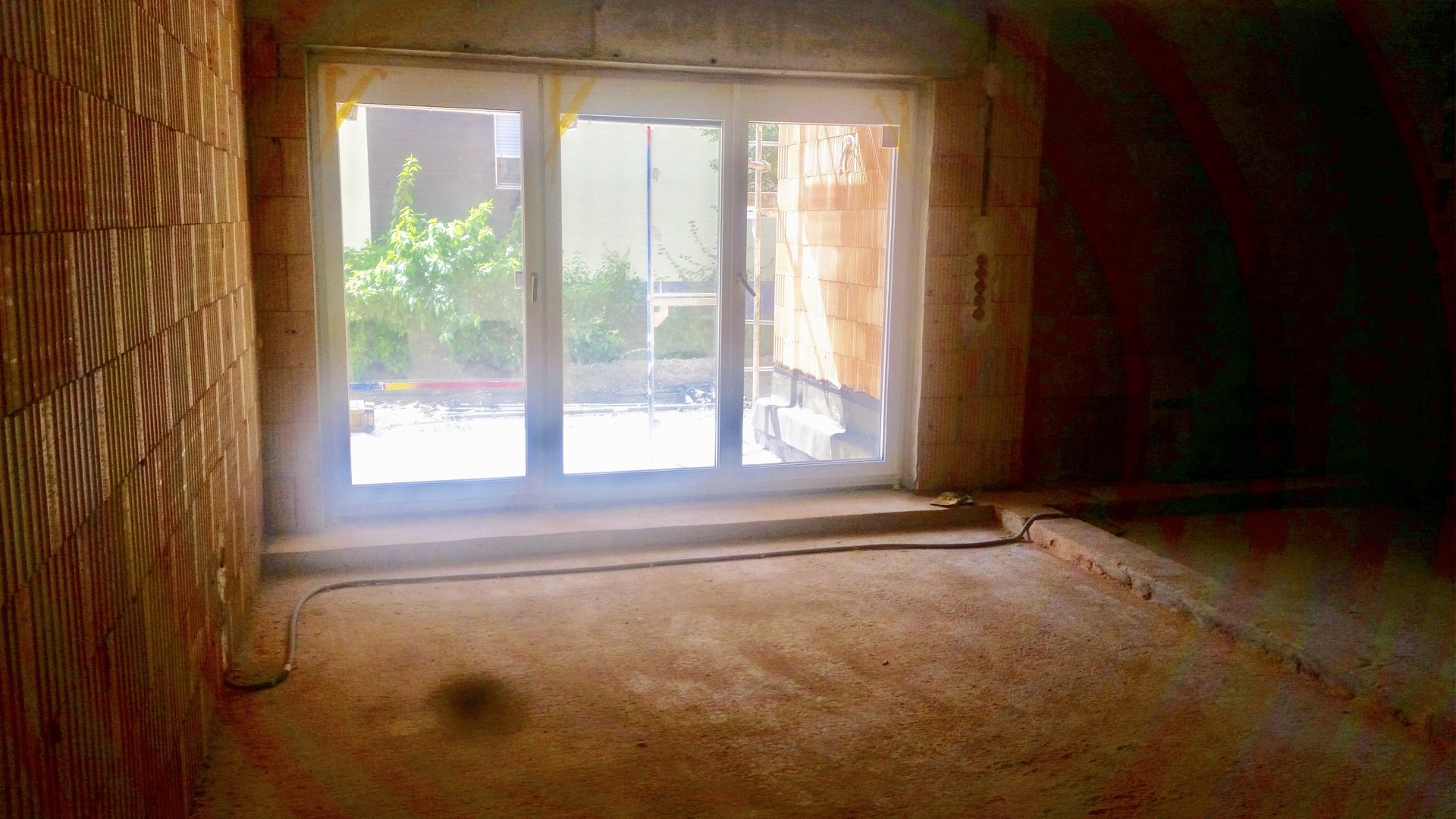

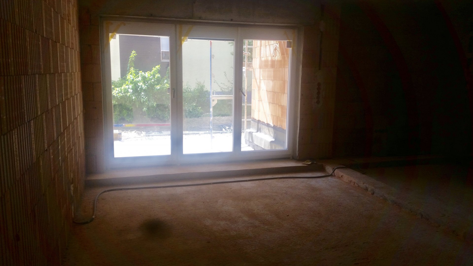

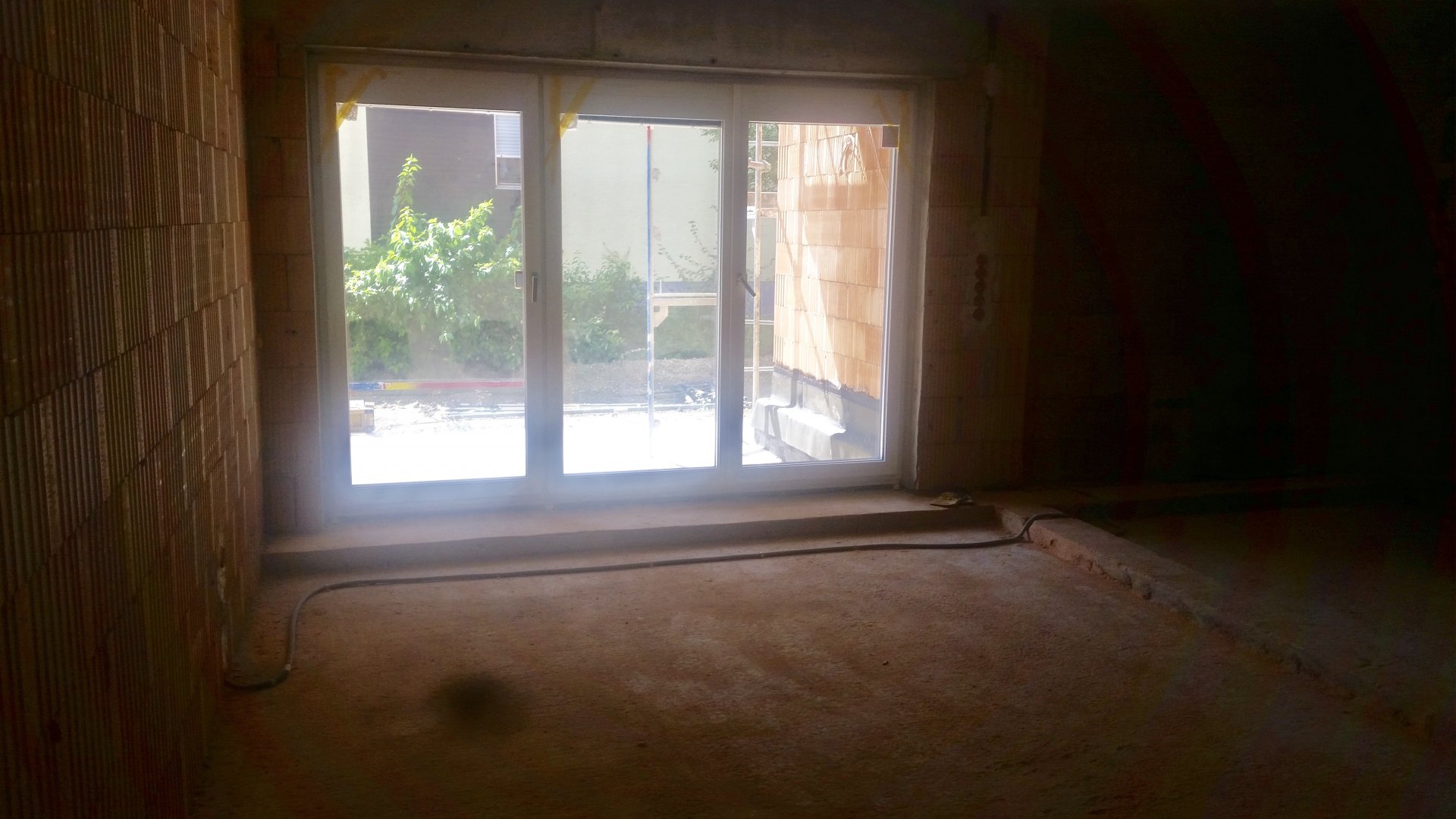

    IMG_0455.JPG IMG_0458.JPG Hallo zusammen,
    leider kann ich im Internet nichts genaueres zu meiner Frage finden. Ich habe im Rohbau mehrere "Betonstützen" im Betonboden.
    Letztens stellte sich mir die Frage wie das mit der FBH, der Dämmung und dem Estrich funktionieren soll. Höhentechnisch. Denn wenn ich hier die Höhe der bereits eingebautem Terrassenfenster anschaue, kommt mir das ziemlich knapp vor.
    Als ich den Bauleiter darauf angesprochen habe, meinte er, dass in diesen Bereichen keine FBH hinkommt. Ist das normal? Entstehen hier nicht Wärmebrücken?
    Ich würde mich um Antworten sehr freuen.
    Viele Grüße
    Andreas

    Welcher "Artist" hat denn diese "Betonstützen" nicht verhindert?
    Im Erdgeschoß besteht überhaupt keine Notwendigkeit für solchen Unsinn.

    Vielen Dank für deine Antwort. Dazu muss man sagen (habe ich vergessen) das darunter eine Tiefgarage ist, die größer ist, als der Bau darüber.
    Viele Grüße
    Andreas
  4. #4 petra345, 17.09.2018
    4.910
    921
    Dann gehören dem Architekten und dem Tragwerksplaner ordentlich Prügel.
    In der Tiefgarage muß man die 5 cm finden um einen Unterzug zu realisieren und den Überzug zu vermeiden!
    Vor allem kann man erkennen, daß man den Überzug sehr schmal gemacht hat. Die mehrfache Breite und er schrumpft auf wenige cm Höhe.
    Genauso kann man natürlich einen Unterzug breit aber gering in der Höhe rechnen. Notfalls eben mit vierschnittigen Bügeln oder/und Druckbewehrung.
    Also da waren Artisten am Werk. Da mache ich es lieber selbst und rechne es von Hand.

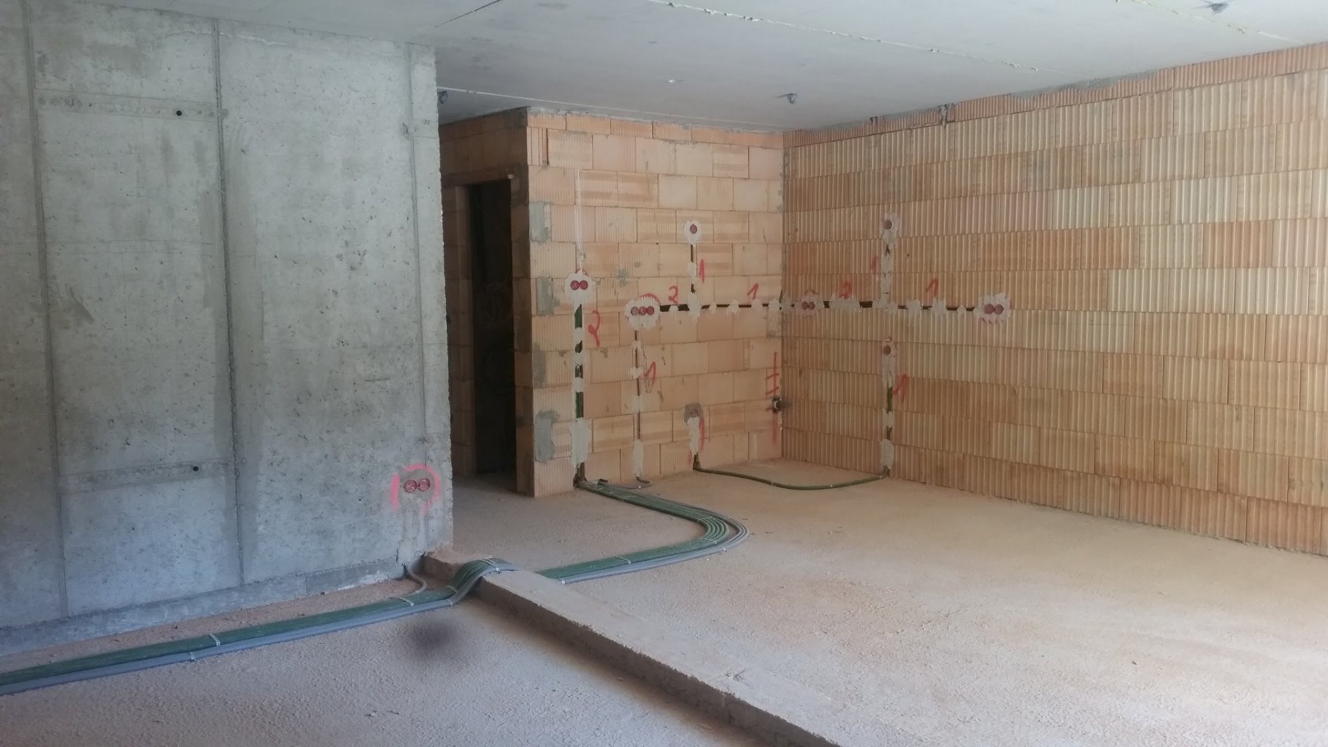

    Das ist natürlich eher unglücklich, aber kann man schon retten. Wie dick ist denn die Wand wo die Kabel quer geschlitzt wurden. Dies und der Türsturz zur 'Kammer" kommen mir auch komisch vor.

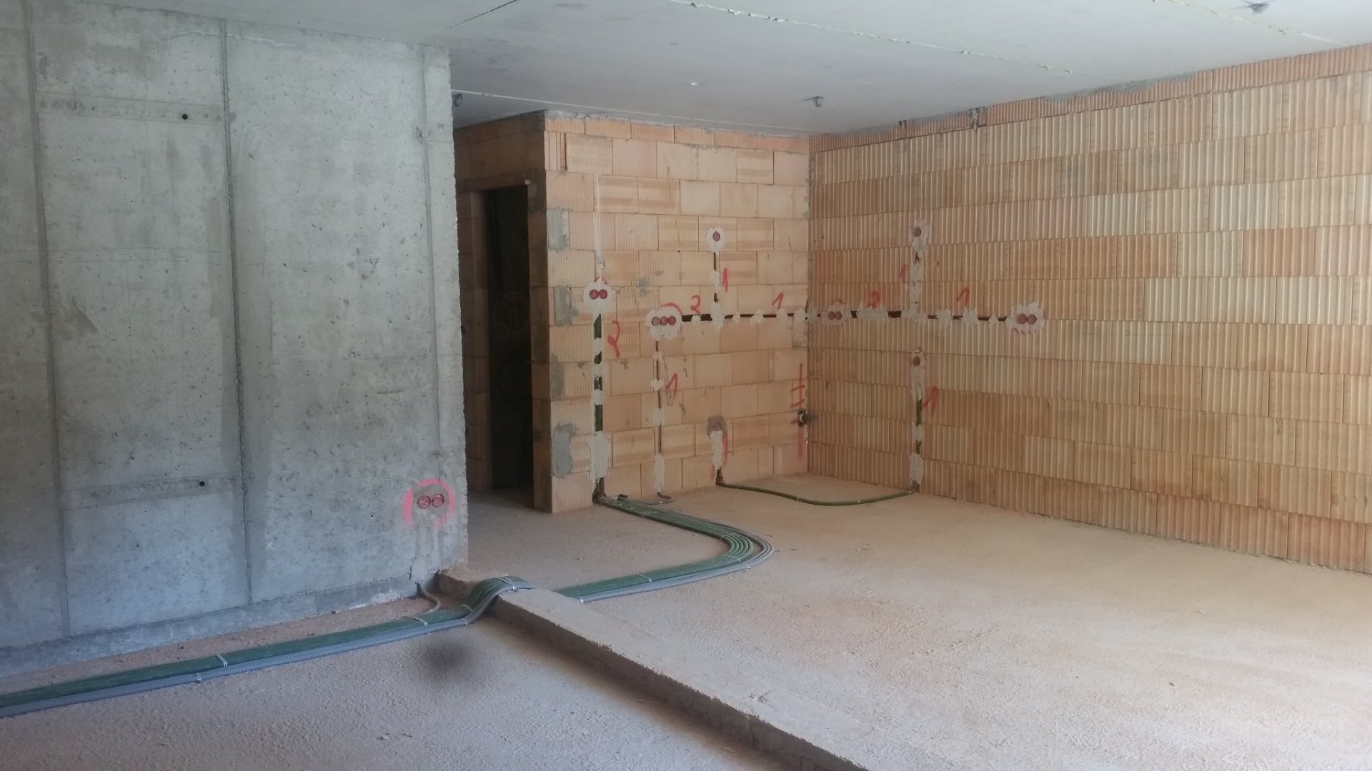

    Eigentlich beide, jedenfalls darf eine 11,5er Wand nicht waagerecht geschlitzt werden.
    Und hast Du noch ein Foto von dem Türsturz?

    nicht so toll, was nun alles zusätzlich aufkommt. Vom Sturz schau ich gleich, ob ich noch ein besseres habe. Die Wandstärke zur Kammer ist, wie du bereits geschrieben hast 11,5 cm, die andere hat eine Stärke von >300mm

    Lass Dir doch die Detailpunkte von den Versprüngen des Rohfußbodens und dem Estrichaufbau an diesen Stellen aufskizzieren. Und mach schön viele Fotos, wenn es eingebaut wird. Dann kannst Du das hier posten.

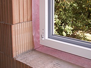

    Hast Du ein Foto vom unteren Anschluss der Balkontür, sieht so aus als würde dort die innere Abdichtung fehlen.
    Keine Sorge, das ist der übliche Wahnsinn und jetzt ist ein guter Zeitpunkt (vor Innenputz) mal mit einem Bausachverständigen eine Begehung zu machen.

    Also über diesen Überzug wird man keine FBH-Rohre verlegen. Die Wärmebrücken sind vermutlich vernachlässigbar. Aber wegen der dort geringen Dämmung sehe ich die Gefahr von Schallbrücken.
    Man kann den Raum neben dem Überzug mit Dämmstoff ausgleichen. Aber wenig über dem Überzug.
    Da kann es leicht eine Schallbrücke von Estrich geben wenn das Ausgleichsmaterial mehr als erwartet zusammengedrückt wird.

    Schallbrücke zur Tiefgarage ist wohl eher kein Problem, Platz für hochwertige aber schlanke Dämmung ist ja noch vorhanden.

    Eventuell muss die Tiefgaragendecke gedämmt werden, wegen Wärmebrücke, das weiß ab nur der planende Bauphysiker.

    Leider nur das hier..

    Kanns jetzt nur auf dem Handy anschauen, aber ich meine zu sehen, dass innen noch keine Dampfbremsen angebracht sind. Müsste zum Beispiel so wie auf dem Foto aussehen, nur Bauschaum ist falsch.

    @Kabbi wichtig ist eine richtige Trennlage auf Ihren Rohboden, unabhängig von Dämmung der TG Decke oder nicht, Alujet oder Katja Sprint etc ....
