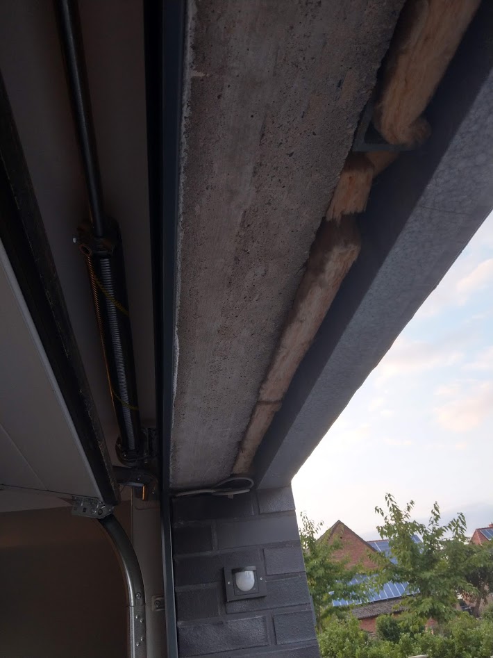

    Ich hab ein neues (kleines) Projekt, was ich gerne bald ausführen würde.
    Der Sturz meiner Garage ist auf der Unterseite noch unverkleidet und auch ungedämmt.
    Vom Betonsturz bis zum Stahlwinkel sind es ziemlich genau 40mm in der Höhe, daher würde ich gerne 30mm Dämmplatten drunter kleben (?) und dann die 6mm HPL-Platten (Trespa) einfach drunter dübeln, d.h. durch die Dämmung bohren, Dübel versenken und dann mit Schrauben die Platten befestigen. Die Dämmplatten hätte ich vorher mit Unterlegplättchen in Waage gebracht - und wäre damit dann ziemlic genau auf die 40mm Aufbauhöhe gekommen.
    Kann das so funktionieren? Also ohne echte Holz-UK? Oder blöde Idee...? Danke Euch für Input!

    Holzlatten drunter und Platte drauf. Wieso eine Garage dämmen?

    Weil die Garage gedämmt ist - ist so, wollte ich ;).
    Und dann passt da keine Holzlatte hin - ich möchte den Sturz thermisch trennen.

    Du hast doch 30 mm für die Dämmung. D. h. 30 mm Holzlatten passen auch drunter, die du an den Sturz dübelst, und darauf die Verkleidung.

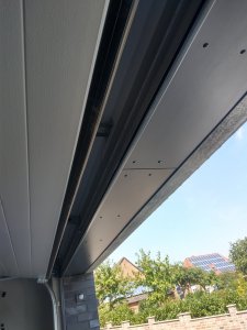

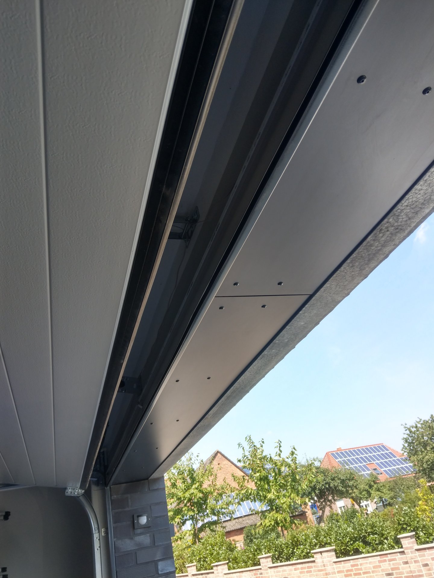

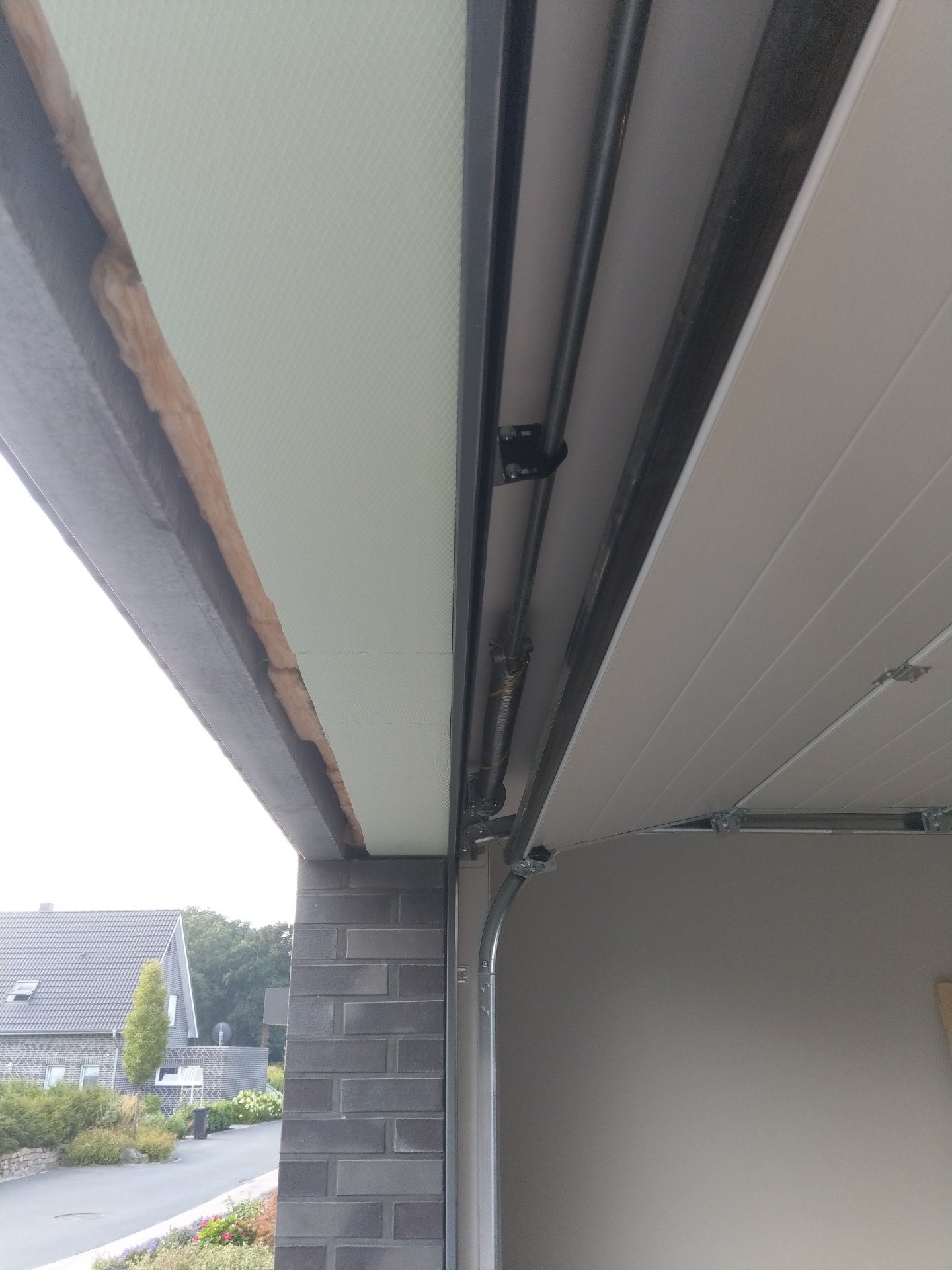

    Ah, Du meinst quasi etwas stückeln?
    Ja, auch eine Möglichkeit - leider war ich mit den 30mm zu optimistisch. Die HPL-Platte hätte dann unter dem Sturzwinkelstahl hervor geguckt :-/.
    Musste nun auf 20mm gehen, die ich gestern geklebt habe. Darauf kommen nun die Platten mit Edelstahlschrauben, die sackteuer in lackiert sind (brauch ja nur ein paar).
    Gleichzeitig kommt noch Kompriband zwischen Torzarge und Klinker, somit ist es wind- und regendicht.
    Mühsam ernährt sich das Eichhörnchen - Danke für die Tipps hier und per PN. Abschlussfoto folgt :D.

    Feddig :)
