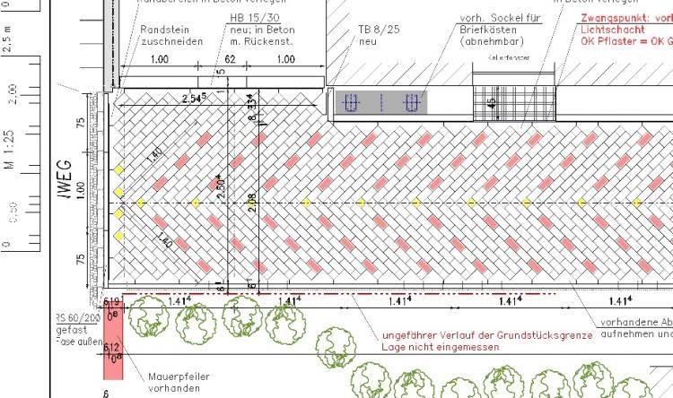

    Hallo Leute,
    ich kann für meine Einfahrt relativ günstig (7 Euro brutto) neue Standard Pflastersteine (20x10x8) in Grau haben. Nun sieht ja eine Fläsche von rund 70 m² ja nicht gerade hübsch aus, wenn diese nur mit grauen Betonsteinpflaster bedeckt ist.
    Habt Ihr Ideen, wie man das "aufhübschen", bzw. optisch aufwerten kann? Das Haus hat ein Sockel und Dach in Anthrazit, Putz ist fast weiss (hab jetzt den Farbton nicht im Kopf).
    Meine Überlegungen bis jetzt:
    - Borde in Anthrazit, Pflaster komplett grau
    - oder nur 35 m² in grau nehmen und 35 m² in Anthrazit und dann bei der Verlegung mischen 1:1
    - oder komplett grau Pflastern im Quadratverbund und dann rechts und links ein Anthrazit Streifen integrieren
    - oder rechts und links 40 cm Grünstreifen und in der Mitte 50 cm Grünstreifen, Fahrstreifen in grau (Verlegemuster noch offen)
    Welche Ideen habt Ihr?

    z.B.:
    • - rote Steine untermischen (sind auch Standardware für Radwege; nachkaufen)
    • - weiße Steine oder nachleuchtende Steine untermischen (nachbestellen)
    • - mit roten/weißen/antrazit-farbenen Steinen ein Logo legen lassen
    • - mit antrazitfarbenen Steinen ein Spielfeld nachbilden (Schach / Dame / .... Schiffeversenken - dann kann der Nachbar auch mitspielen)
    • - auf Karopapier eigene Ideen entwickeln
    • - Muster so planen, dass möglichst wenig geschnitten werden muss
    und nicht vergessen:
    PLANEN: Einbaustärken+Material, Gefälle, Entwässerung, Anschlüsse an Bauwerke, Unterbau, ggf. Fundamente für Tür/Tor/Zaun etc.

    Entweder ich habe eine günstige einfahrt , 10x20x8 grau ellegelegt ,meinetwegen noch diagonal
    Oder uch gestalte die aussenanlage .richtig schön .mit allem traraaaa
    Hier und da ein buntes steinchen oder noch schlimmer 50:50 ist noch nichtmal mehr albern .
    Gewollt und nicht gekonnt :mauer
    Die 1,14.4 bemassung ist putzig .......

    Also ich finde zweifarbige Pflaster auch eher merkwürdig verspielt. Es kommt doch auch keiner auf die Idee, sein Haus zu pünkteln. Mach die Fläche einheitlich grau, du willst sie ja nicht betonen, oder? Gestalte die Umgebung so, dass das Augenmerk darauf fällt. Was ist denn da, von wegen nur optionalem Grünstreifen...?

    Also wenn am Haus schon viel Anthrazit ist würde ich beim Pflaster nicht auf Grau setzen sondern ebenfalls Anthrazit. Anthrazites Rechteckpflaster bekommste für nen 10er den m². macht bei 70m² 210€ Aufpreis. Da müsste ich nicht lange überlegen...

    Bei anthrazit sieht man Ausblühungen, Kratzer viel deutlicher, als bei normalen betongrau. Wir haben um das Haus herum den Weg gemischt verlegt (um den für uns passenden Muster zu finden, haben wir von Händler 30-30 Stck mitgenommen und damit herumgespielt; einige Ideen vom Papier waren auf dem Boden nicht mehr so toll).
    Den Einfahrt werden wir aber grau machen und den Gehweg zum Eingang dann anthrazit.
    Einen Schahfeld haben wir übrigens auch :D Die Figuren fehlen noch.
