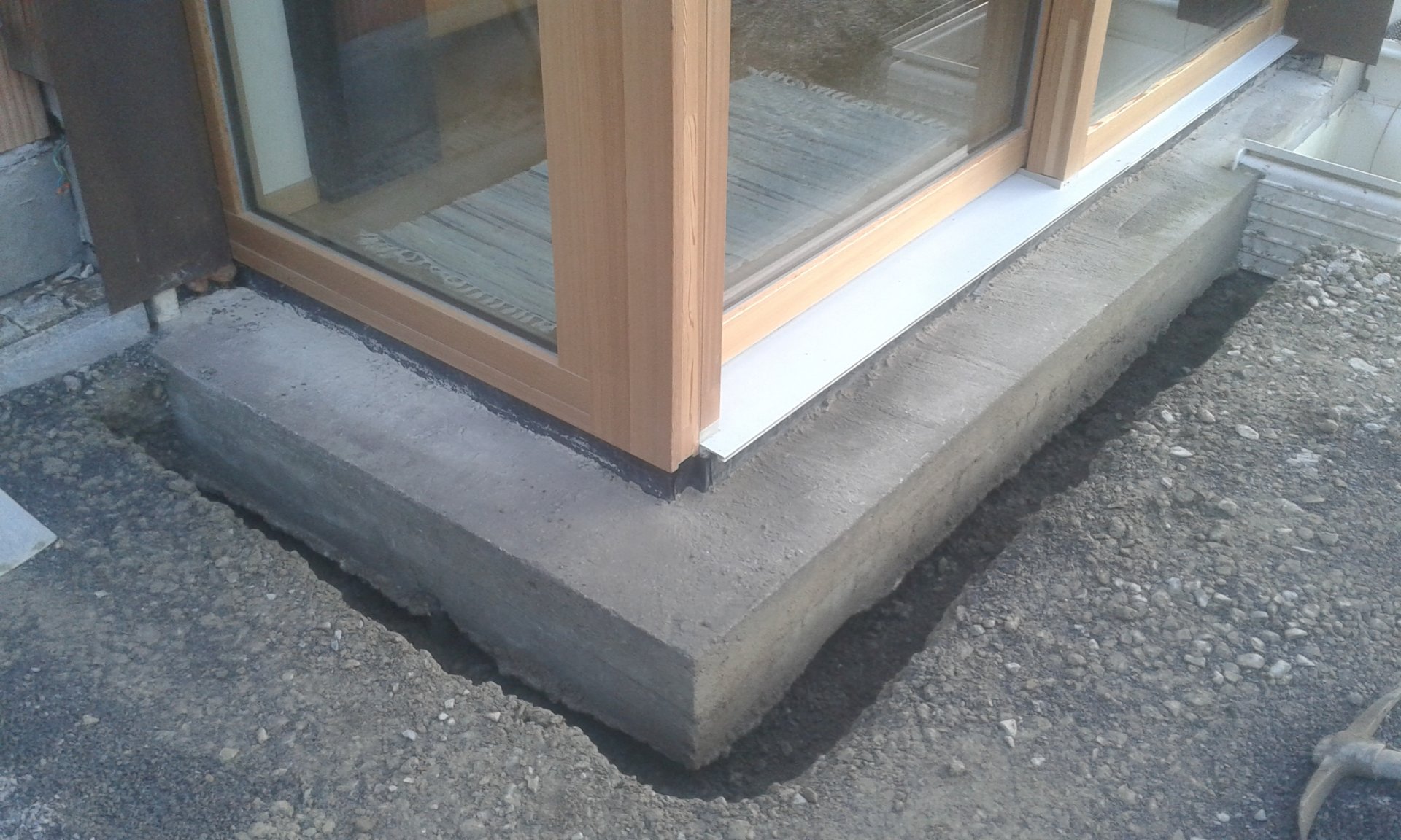

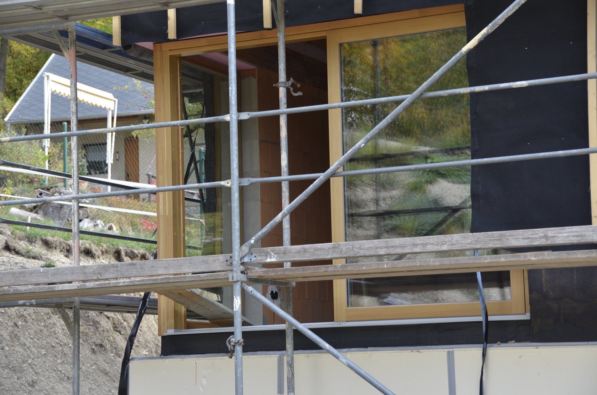

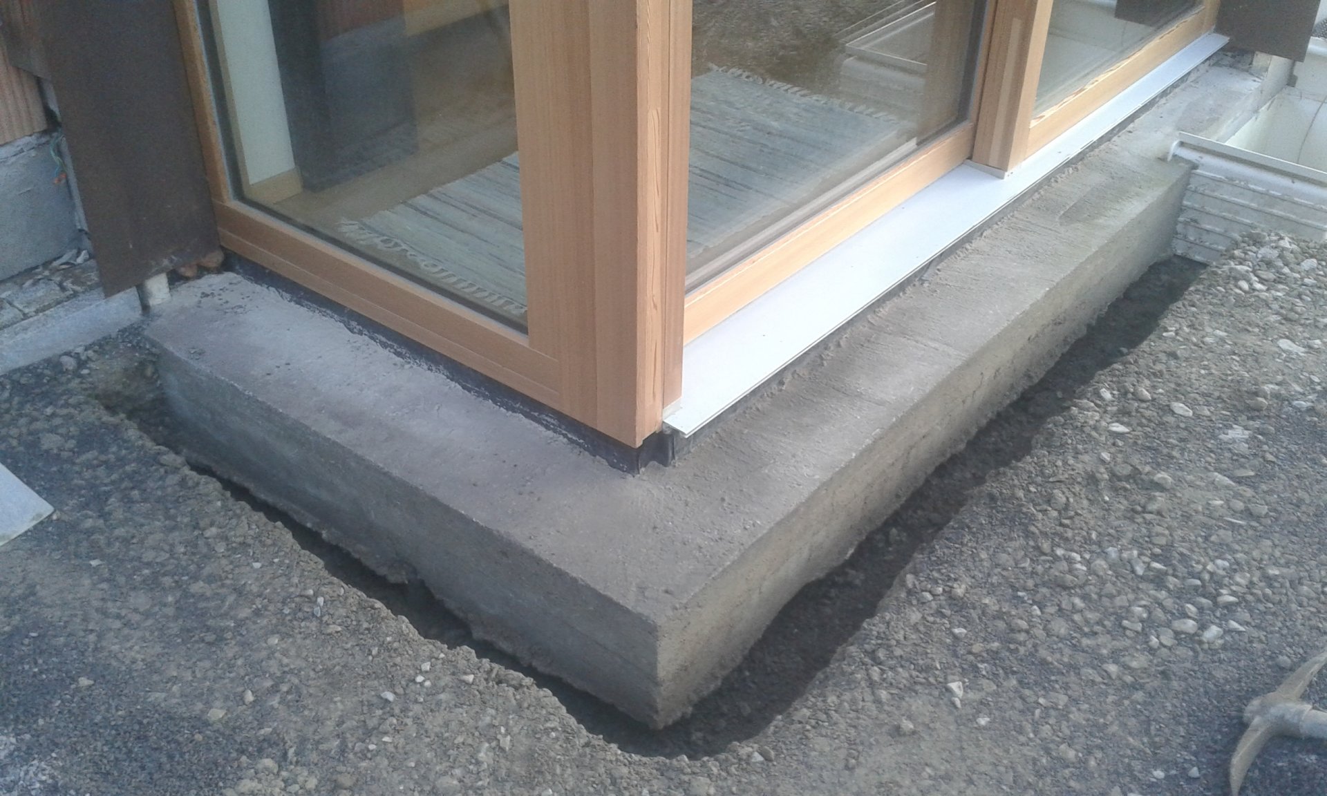

    ich bin gerade dabei eine kleine Bausünde zu neutralisieren.

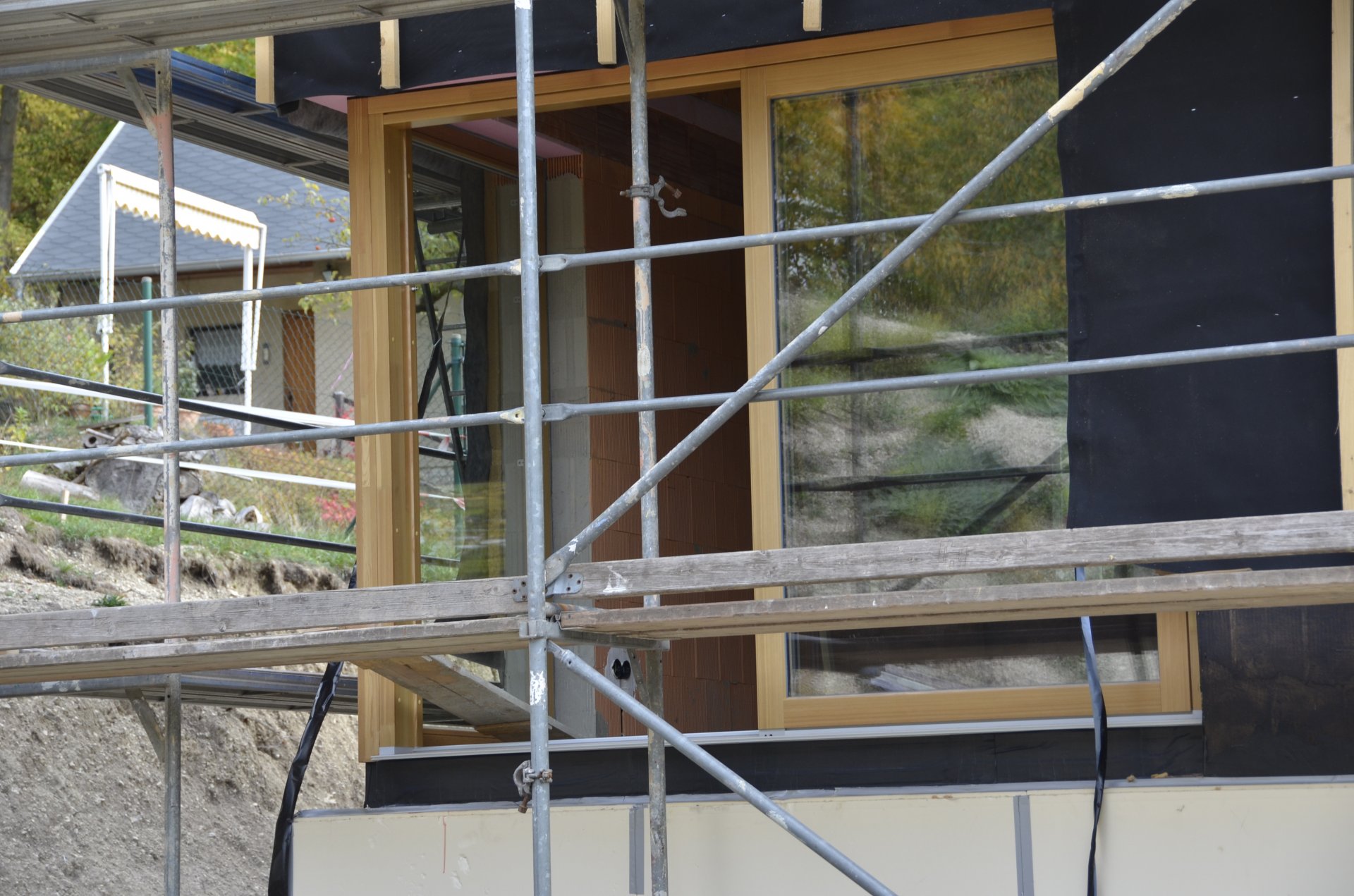

    Wie auf dem ersten Foto zu sehen ist, wurde die Hebeschiebetür aus Holz auf einem Holzunterbau zum Fussbodenhöhenausgleich eingebaut. Dieser wurde dann mit Abbichtband aus Bitumen gut eingepackt und abgedichdet.

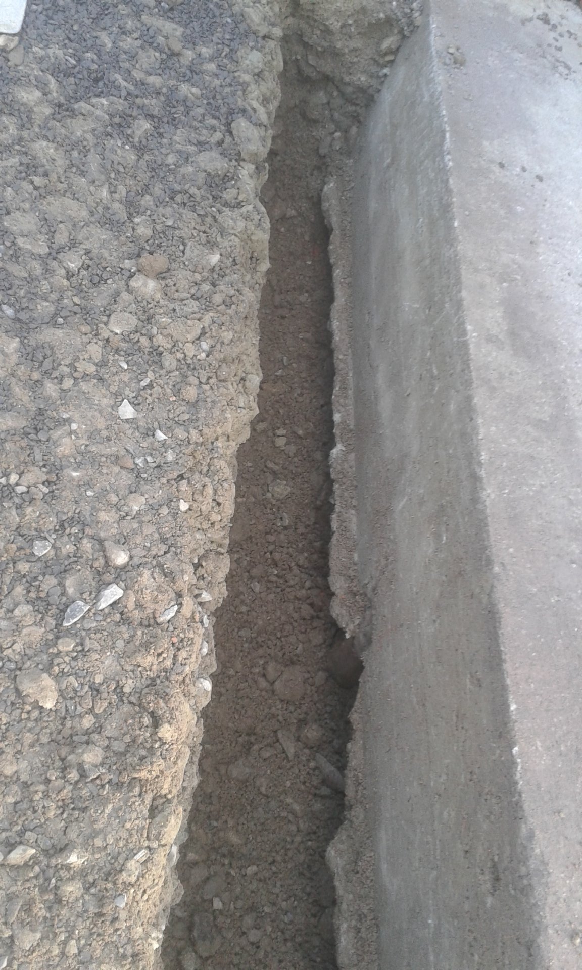

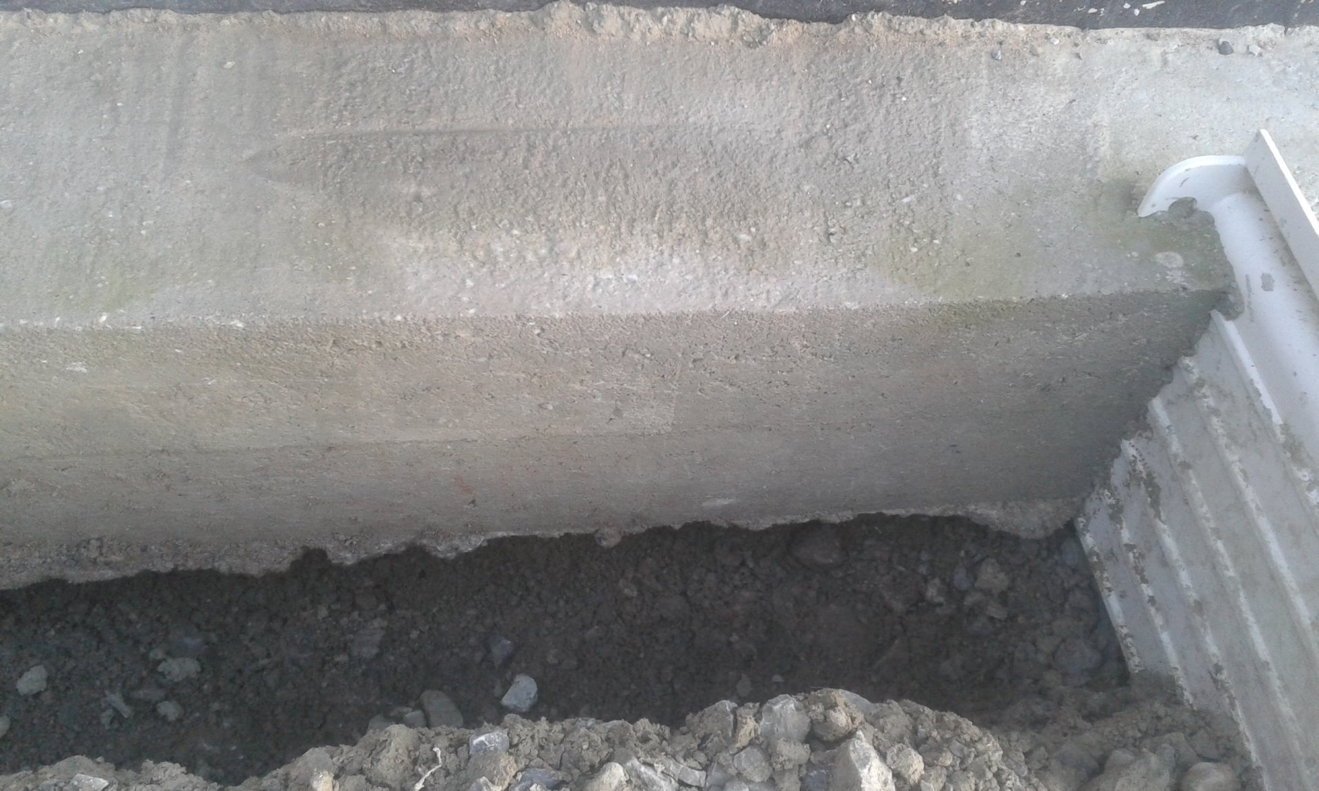

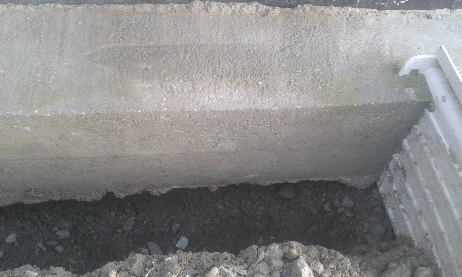

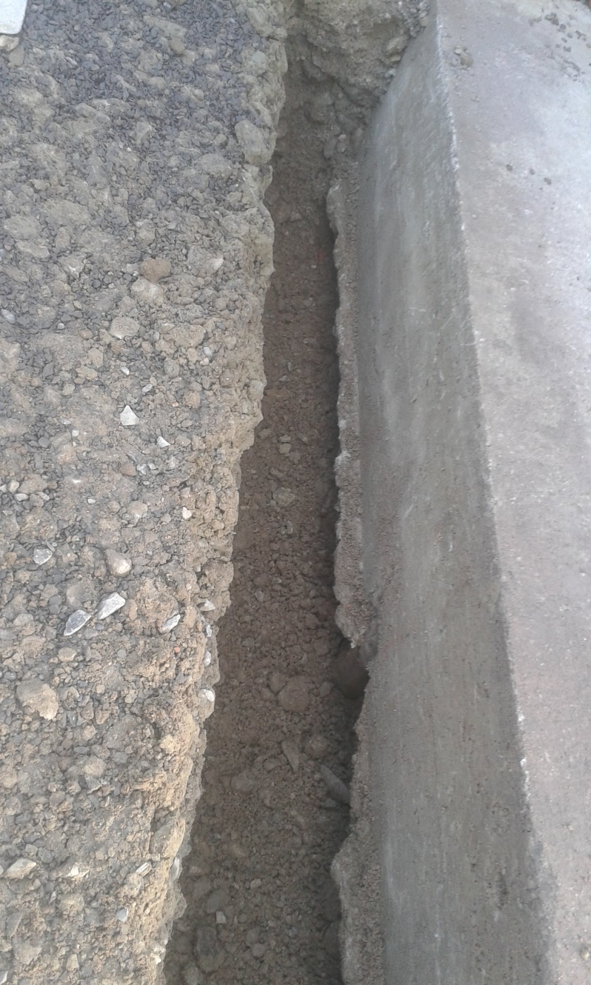

    Auf den weiteren Bildern sieht man den aktuellen Stand. Als Abschluss hatte ich damals einen Betonsockel darum gegossen, welchen ich jetzt, bevor wir unsere Terasse fertigstellen, noch einmal freigelegt habe.
    Es gibt folgendes Problem. Als ich den Betonsockel damals betonierte, wurden auch Eisen zur Bewehrung mit hineingelegt. Zusätzlich habe ich in den Holzsockel der Hebeschiebetür Löcher gebohrt und darin Bewehrungseisen gesteckt, um eine bessere Verbindung mit dem Beton zu bekommen. Ich weiß, dass das im Nachhinein eigentlich Quatsch war und ich mir das mit den Bohrungen und den Eisen hätte sparen können. Aber egal. Den kapitalen Fehler den ich dabei begangen habe war, dass ich die Löcher nicht wieder fachgerecht abgedichdet habe und somit jetzt die Feuchtigkeit über den Beton in das Holz eindringen könnte. Deswegen wurde der Sockel zur Abdichtung jetzt von mir noch einmal freigelegt. Dabei gibt es aber ein Problem. Die untere Kante des Sockels schließt nicht bündig mit dem darunter liegenden abgedichteten Mauerwerk ab, sondern steht in etwa 3cm darüber (siehe Fotos). Damit ließe sich eine Abdichtung mit Bitumenband oder Dickschicht nur bis zur unteren Betonkante realisieren. Meine Idee wäre jetzt, dass ich den ausgeschachteten Bereich nochmals einschale oder so breit wie er jetzt ist einfach mit WU-Beton ausfülle, welcher dann auch schön bündig unter die Kante läuft und die Sache dann damit abschließt. Die horizontale obere Ebene würde ich bündig mit dem vorhandenen Sockel abziehen und dann mit Bitumendichtband abdichten. Wäre die Variante so sinnvoll, bzw. hält der WU-Beton die Feuchtigkeit ausreichend ab (es liegt kein drückendes an) habt Ihr vielleicht noch eine andere Idee?

    Hat irgend jemand einen Hinweis für mich?
