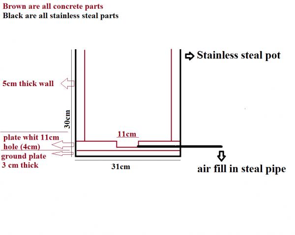

    Ich arbeite zur Zeit an einem eigenen Ofen für den Garten. Dafür müßen Teile aus Feuerbeton gegossen werden. Da Feuerbeton ungleich teurer ist als normaler Beton, übe ich solange mit normalem Baumarktbeton, bis der Abdruck/Guss klappt.
    Ich hab eine einfache Grafik eingefügt, damit man sich einen ersten Eindruck verschaffen kann. Im Grunde ist das Ausgangsmaterial ein Edelstahleimer. In diesen Eimer sollen drei Ebenen aus Beton gegossen werden.
    1. Die 3cm dicke Grundplatte
    2. Eine 4cm Platte mit einem 11cm Loch in der Mitte
    3. Und oben einen Zylinder mit 5cm dicker Wand
    Alle Versuche zumindest einen Betonzylinder zu gießen, sind gescheitert. Die verwendeten Formen wie KG Rohr oder zuletzt ein sogar konischer Stahleimer, ließen sich nicht aus dem Beton ziehen. Bei dem Stahleimer benutzte ich sogar Betonschalungsöl. Beim KG Rohr war es Vaselline.
    Ich hab leider keinerlei Ideen mehr, wie ich es noch gießen könnte. Ich würde mich sehr über tolle Vorschläge freuen.
    Vielen Dank

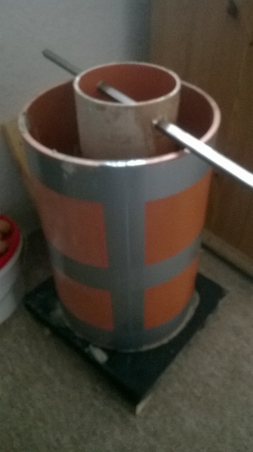

    WP_20161023_001.jpg So sieht mein Versuchsaufbau aus. Ich würde schon gern eine Zylindrische Form verwenden. Leicht konisch wär ok. Nur wie machen?
    So langsam schwinden die Ideen. Ich weiss leider nicht wie die Großen das machen, wenn die Betonformen gießen. Das soll übrigends ein Schmelzofen für Aluguss werden.

    Idee für innen. 2 oder 3 Holzscheiben mit Innendurchmesser, das Rohr vierteln oder dritteln (Längsschnitt). Eine Holzscheibe unten, Rohrsegmente drumherum und mit Tape einmal drumherum festkleben. Umdrehen, gleiches Spiel. Evtl. aussen noch mit einer Lage umkleben oder umwickeln die dafür sorgt das es richtig glatt wird, ebenso die Schlitze abkleben. Nach dem Guss die Holzscheiben raushebeln oder kautt bohren und dann die Segmente nach innnen drücken.
    Wenn die das Rohr unten abgeschlossen sein muss, würde ich die eigentliche Stützscheibe mit Abstand montieren. Dann kannst Du unten eine dünne Scheibe reinmachen, darauf ein paar Abstandshalter (drei, vier cm) und darauf erst die aussteifende dickere Scheibe. Dann hast Du für alle Scheiben genug Luft um die rauszubekommen und wenn die unter Platte dünn genug ist, ziehst Du die über die Segmente mit.

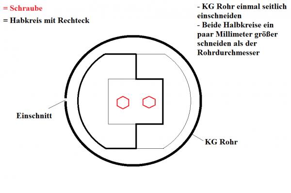

    Ich greife deine Idee mal auf Tanzbaer. Wie wär es damit: rtz.jpg
    Man fertigt zwei Halbkreise. Also volle halbkreise wären sie nach dem Aufhärten nicht beweglich. Deshalb des Stutzen der beiden Spitzen. Die Halbkreise haben noch diesen Rechteckigen Anhang. Beide Halbkreise übereinander legen und mit Schrauben fixieren. Fixiert = gewünschte Kreisdurchmesser.
    Löst man sie, so kann man beide Hälften entnehmen.
    Schneidet man die Kreishälften etwas größer als das KG Rohr innendurchmesser hat, so erhält man einen größeren Spalt. Beim Entnehmen der Halbkreise, zieht sich das Rohr etwas zusammen. Es sollte leichter zu entnehmen sein.
    Was meinst du?
