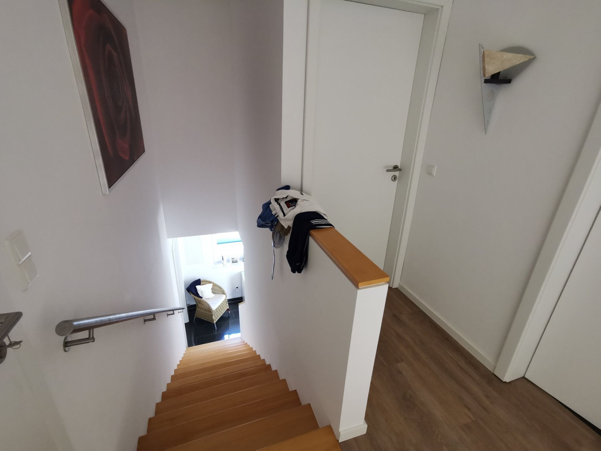

    Guten Tag,
    im Zuge eines Sanierungsprojektes soll eine Betoninnentreppe entfernt werden. In die Öffnung des Treppenhauses soll anschließend eine Decke eingezogen und somit das 1. OG vergrößert werden. im Erdgeschoss soll der durch den Treppenabriss entstehende Raum als Abstellraum genutzt werden.
    Entfernt werden sollen also nur die Treppenstufen.
    Was muss dafür beachtet werden? Wie sollte man vorgehen?

    Die Treppe ist eine Betontreppe ohne Stahl.

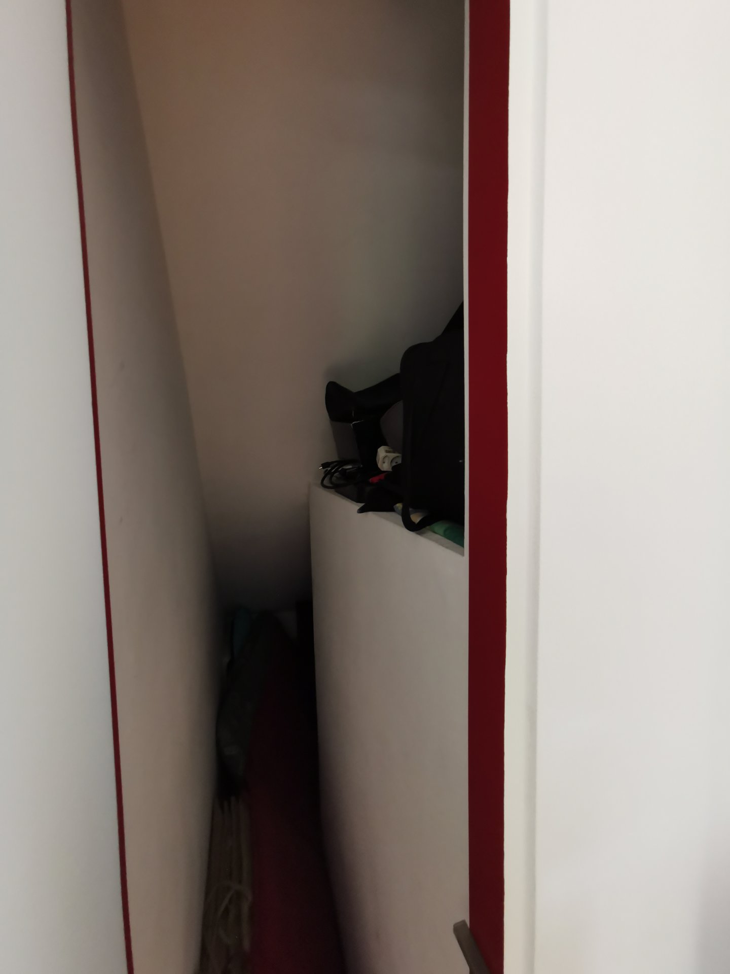

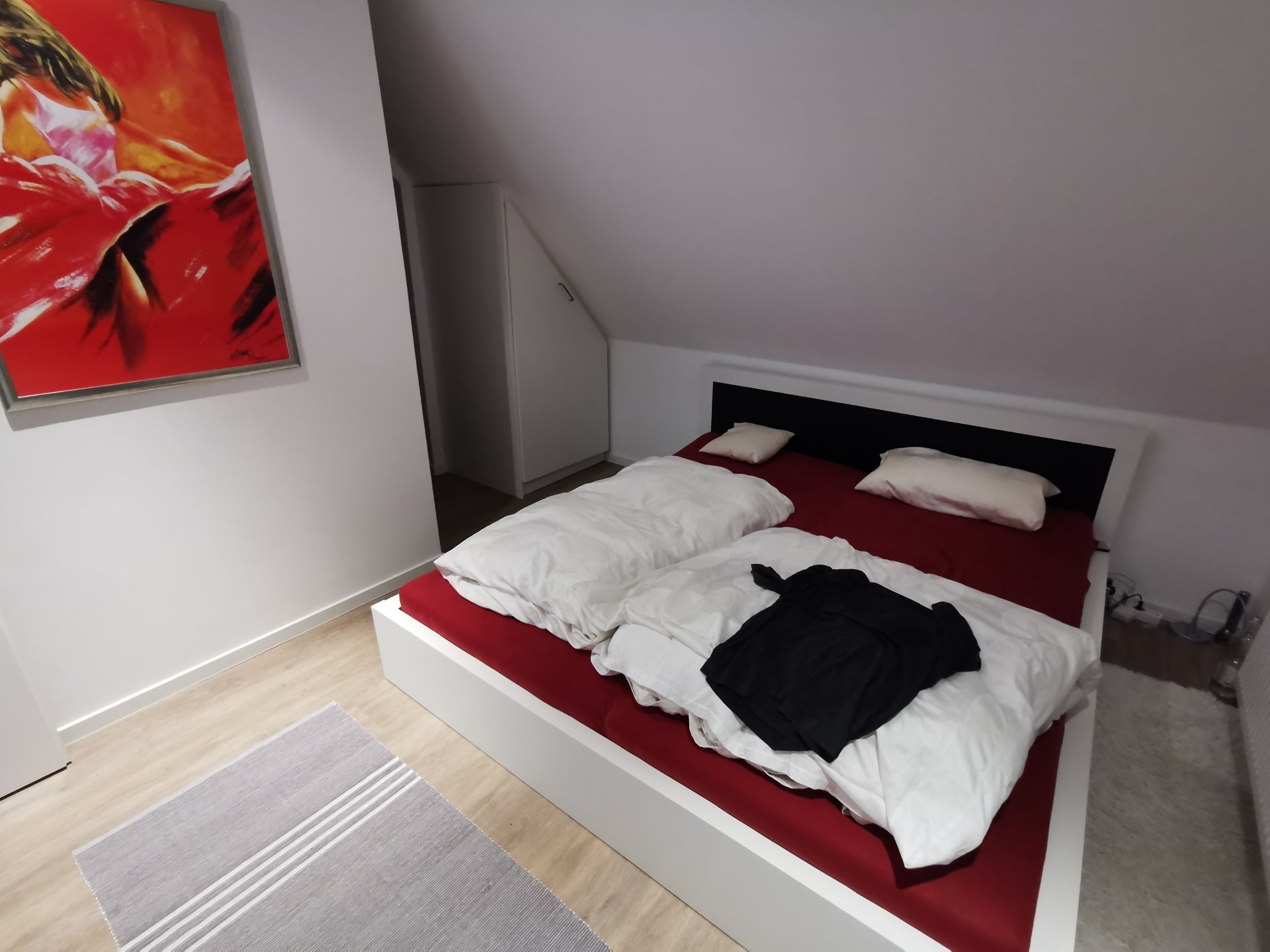

    Ich habe noch einmal ein Foto von unten beigefügt. Bisher gibt es bereits dort einen Abstellraum, allerdings soll hauptsächlich die Treppe entfernt werden aus zwei Gründen:
    1. Einbau eines Schornsteins am Standort der Treppe
    2. Mehr Platz im neben der Treppe liegenden Zimmer (siehe 2. Bild unten)
    Von oben nach unten oder von unten nach oben ist tatsächlich die Frage. Muss die Treppe beim Abriss "gestützt" werden, damit diese währenddessen nicht einbricht?
    Was kostet es, den Abriss von Profis machen zu lassen?

    Das ist eine Vermutung ...
    Ja und zwar immer Abschnittsweise ..
    Das kann dir keiner sagen, hier gibt es eine enorme Spreize in der Preisfindung, gestandene Rohbauunternehmen werden sich sicher in der der Größenordnung ab 5 k bewegen +- 100%

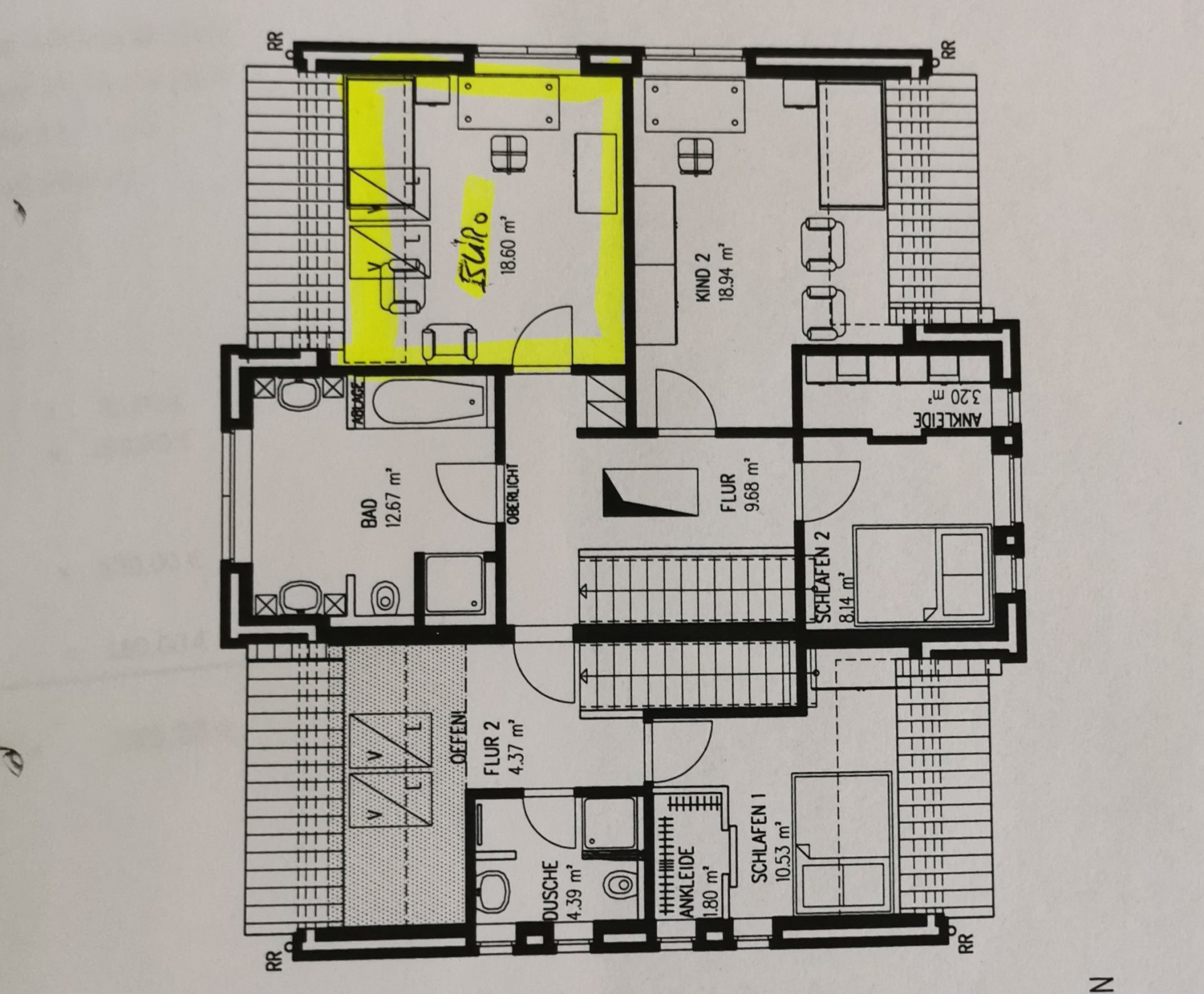

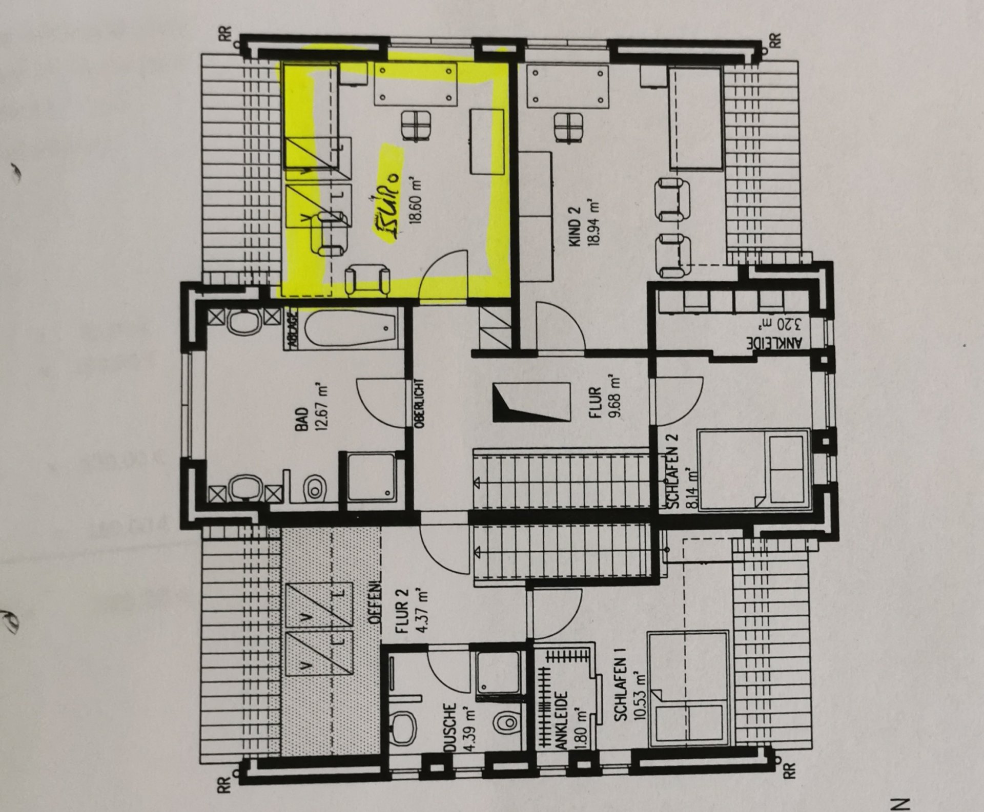

    Ich habe nachfolgend noch einmal den Grundriss des 1. Oag beigefügt. Die auf dem Bild untere Treppe soll entfernt werden.
    Mit 10.000€ hätte ich nun nicht gerechnet, sondern maximal mit 3.000€-5.000€. grundsätzlich geht es ja hier um den Arbeitslohn und Entsorgung.

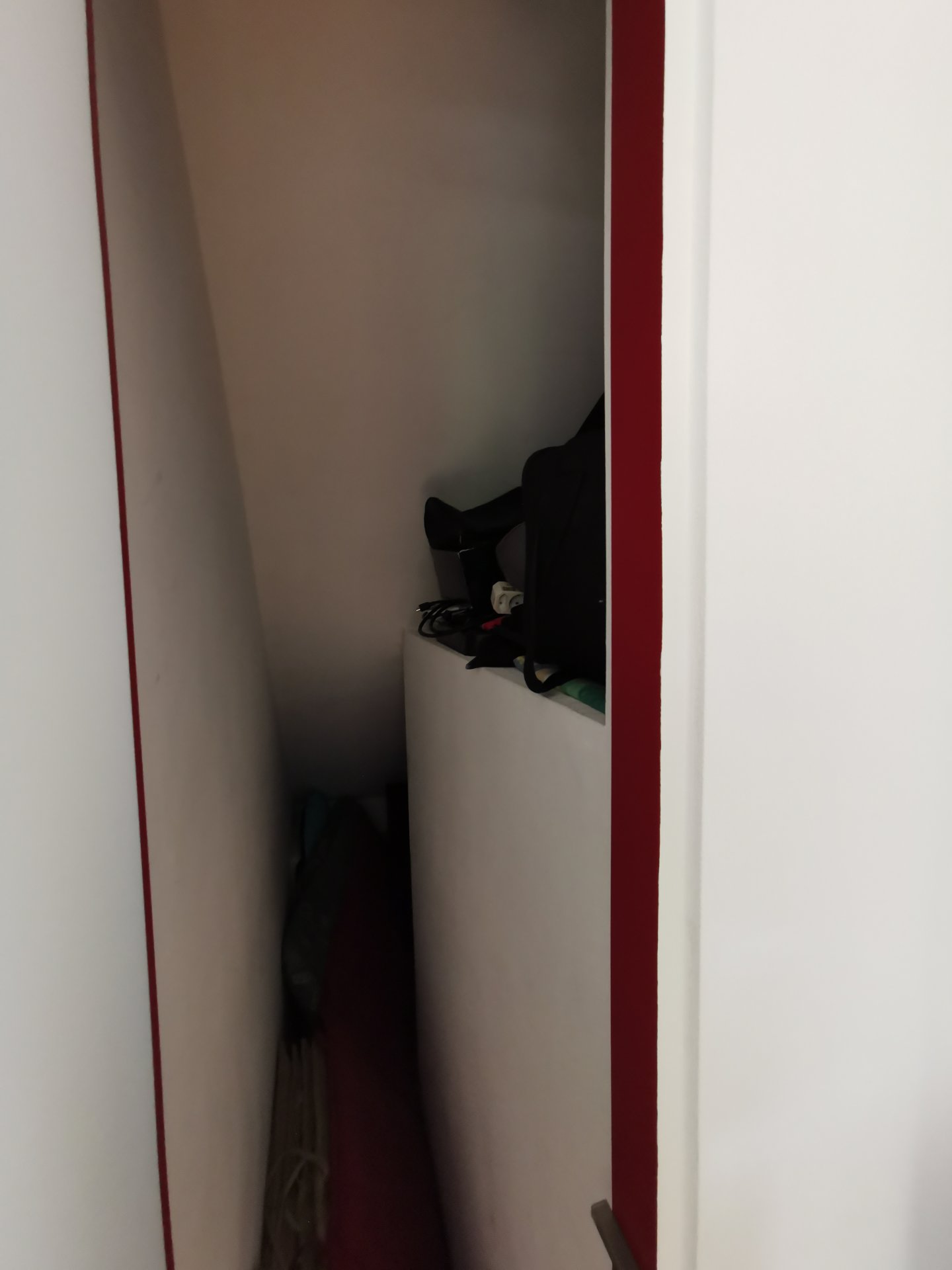

    Nachfolgend noch ein Bild von unter der Treppe:

    Die Entsorgung von Beton für den Privatmann ist nicht sooooo teuer. Ist sicher von der Region abhängig, aber bei uns hab ich für 0,5m³ irgendwas um die 12 € oder so gezahlt. Rechne mal hoch, wie viel die Treppe wohl haben wird, aber die Entsorgung dürfte den kleineren Teil der Kosten ausmachen (für dich, wenn du es selbst entsorgst).
    Ich würde wohl versuchen das selbst abzureißen. Dazu mehrere Baustützen unter der Treppe anschrauben und dann von Oben die Verbindung zur Decke auftrennen und Schritt für Schritt abstemmen. Wird aber so oder so sehr dreckig werden, egal ob es ein Fachmann macht oder ihr selber.
