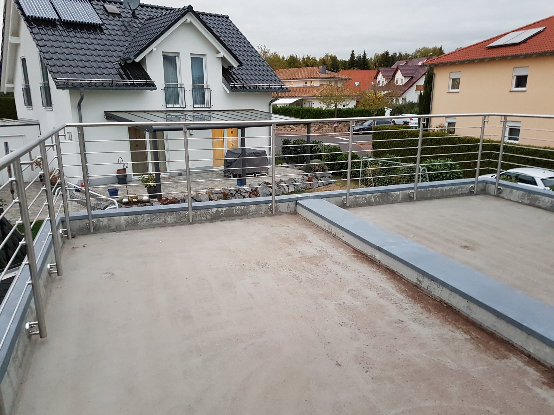

    wir haben eine Betongarage mit Trog-Flachdach (ebenfalls Beton). Leider ist die Garage zur falschen Seite geneigt, so dass bei Regen nicht alles in den Abfluss läuft.
    Das Dach ist - ich glaube mit irgendeinem Kunststoff - beschichtet.
    Ich würde gerne das Gefälle zur falschen Seite ausgleichen. Es handelt sich an der stärksten Stelle so um 2-3 cm. An dieser Stelle sammelt sich immer das Wasser und es bilden sich Algen.
    Wir planen jetzt eine Terrasse darüber zu bauen und wollen nicht länger dass sich da so viel Wasser staut.
    Womit gleicht man das am besten aus (Produkt/Marke)? Auf dem Belag wird dann auch der Unterbau für die Dachterrasse stehen.

    Was sagt die Statik?
    -Ausgleich
    -Belag
    -Möbel/Personen etc.
    Sind die zusätzlichen Lasten berücksichtigt?
  3. skoser
    skoser
    20.04.2021
    Ja, die Garage wurde dafür ausgelegt.
  4. SvenvH
    SvenvH
    22.11.2019
    4.170
    1.584
    Zum spachteln und Gefälleausbildung in geringen Schichtstärken eignet sich Sopro RAM3 hervorragend. Zunächst müsste aber die Beschichtung runter und das ganze muss dann hinterher auch neu abgedichtet werden. Sowas sollte sorgfältig geplant werden. Wenn man sich da zu unsicher ist, sollte man das von einem Fachmann machen lassen. Wasser kann große Schäden anrichten.
