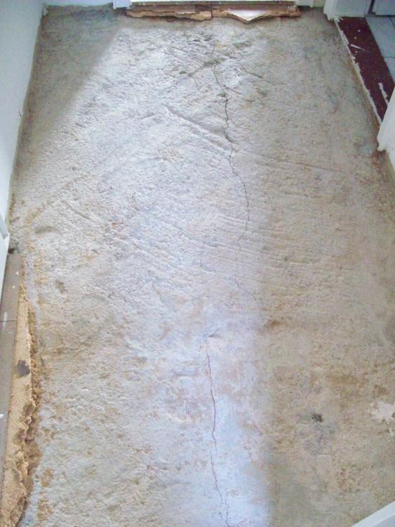

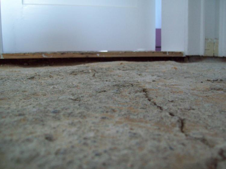

    ich habe folgendes Problem: In meinem Flur 3,5 m² habe ich den alten desolaten Holzboden entfernt und darunter einen sehr unebenen Betonuntergrund. Um diesen auf die vorherige Höhe bekommen muss an manchen stellen 3 cm, an anderen nur 0,5 cm ausgeglichen werden. Der Boden ist sehr uneben, erinnert sehr an Feldweg.
    Urpsrünglich wollte ich nur Nivelliermasse verwenden doch da bräuchte ich wohl ein recht große und recht teure Menge, dann dachte ich nur Zement oder Schnell-Estrich nehmen (kostet auch nur ein Bruchteil).
    Zement oder Schnellestrich soll aber nur ab 3 cm geeignet sein.
    Was kann ich nun machen ?!

    Oh, entschuldigung ich glaub ich habe mich vermessen.
    Also der Ursprungsbelag bestand aus 15 mm dicken Weichholzfaserplatten davon 5mm MDF, darunter Sand, welcher Unebenheiten von 0,5 cm bis max. 2-3 cm ausgeglichen hat.

    Ich sehe auf dem fotografierten Betonboden einen Riss, dessen Ursache vor weiteren Beschichtungsmassnahmen geklärt werden muss.
    Nach dieser Klärung ist erforderlich, dass wirkungsvolle Maßnahmen ergriffen werden müssen, damit dieser Riss keine negativen Einflüsse
    auf den darauf zu schaffenden Bodenbelag übertragen kann.
    Das wäre die richtige Vorgehensweise - wollen Sie es billig ohne Berücksichtigung der Haltbarkeit, dann stehen hier schon Lösungsvorschläge.
    Alle möglichen fachlichen Empfehlungen oder auch Heimwerkertipps, die hier ohne Berücksichtigung der Rissbildung abgegeben werden,
    halte ich übrigens für leichtsinnig bis gefährlich.

    Die Wohnung ist Baujahr 1958, ebenso der alte Boden. Ich nehm mal an das in dieser Zeit aus Zeit- und Kostengründen nicht gründlich gearbeitet wurde.
    Ich habe vom Bodenarbeiten nicht die geringste Ahnung, aber ich kann mir vorstellen da der Estrich reingepladdert wurde und einmal grob drübergezogen wurde, was diese "Wischspur" erklären würde.
    Der Riss ist vermutlich beim trocknen entstanden, im Bereich des Risses sind auch die höchsten Stellen, während es zu den Wänden abfällt.
    Feuchtigkeit habe ich nicht feststellen können.

    Aufgrund der Angaben zum Baujahr des Hauses liegt die Vermutung nahe, dass wir auf Ihren Fotos möglicherweise schon auf den Betonboden sehen und ein Estrich gar nicht vorhanden ist. Der (damalige) Trittschallschutz wurde erreicht, indem man z.B. darauf einen Steinholzestrich aufgebracht hat. In diesem Falle hätten Sie ein Statikproblem, denn dann wäre nicht der Estrich gerissen, sondern die Deckenplatte.
    Und was machen Sie, wenn diese Vermutung nicht stimmt, es sich um eine Holzbalkendecke handelt, auf die einer Ihrer Vorgänger diesen Estrich "draufgepladdert" hat, damit es schön grade wird?
    Ihren letzten Satz (aus dem Zitat) nehme ich zum Anlass, Ihnen dringend zu empfehlen, dass sich das ein Fachmann vor Ort ansieht! Bitte suchen Sie sich an Ihrem Wohnort einen Statiker / Bauingenieur /Architekten, der Ihren Boden mit geschultem Auge getrachtet und Ihnen eine verbindliche Aussage bezüglich der erforderlichen Arbeitsschritte gibt.
