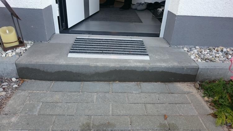

    wir wohnen jetzt etwa 1 Jahr in unserem neuen Reihenhaus und haben mittlerweile ein merkwürdiges Verhalten unsere Betonblockstufe vor dem Hauseingang festgestellt. Diese ist eigentlich dauerhaft nass von unten. Auch bei längerer Trockenheit zeigt sich kaum ein Unterschied. Laut unseres Bauträger wäre das ja normal solange nicht abplatzen würde. Da aber die Stufe der Nachbarn, also etwa 5 Meter nebenan so gar nicht nass ist, wundert uns das schon.
    Ich befürchte eher, dass das Wasser nicht ordentlich ablaufen kann und es deswegen dauerhaft ansteht.
    Hat jemand von euch so etwas schon mal gesagt und kann mir ein paar Hinweise geben, was das Problem sein könnte?
    Danke und Gruß
    Flo

    Die Ursache hast du ja bereits schon selbst erkannt.
    Das Gefälle des Plattenbelags geht wohl Richtung Betonstufe.
    Passieren kann da aber nichts.
    Der Stufe geht es wie jeder Bordsteinkante, einer Rabatte, oder sonstigem
    Betonbauteil im feuchten. Es ist naß.

    Oder der Betonblock zieht dauerhaft von unten die Feuchtigkeit hoch.
    Was ist zwischen Haustür und dem Betonblock?
    Es fehlt eine Rinne vor der Hautür oder gibt ein Vordach über dem Hauseingang?

    Die Feuchtigkeit kommt offensichtlich von unten. Zwischen der Stufe und der Haustür liegen noch Betonplatten. Es gibt ein Vordach,sodass die Stufe eigentlich nicht nass wird bei Regen.
    Mich wundert es einfach,dass bei keinem Nachbarn ein ähnliches Problem besteht, zumal die Stufe auch nach tagelangem trockenen Wetter immer nass ist.
    Kann es sein, dass der Bodenaufbau darunter falsch gemacht wurde?

    Falsch könnte es nur sein, wenn eine trockene Stufe eine Vereinbarung war.

    Aber irgendwo muss doch ein Fehler sein.Es kann doch nicht normal sein,dass dort dauerhaft Wasser steht und 5 Meter neben dran nicht. Abgesehen von der Optik schadet das doch dem Beton auf lange Sicht.

    Die Gesamtkonstruktion (Stufe und Platten) bis zur Tür hat einen Materialwert von unter 100€ ... wenn Euch das nervt, oder Ihr irgendwann was Hübscheres wollt, lasst den Mist wegnehmen und gegen Granit austauschen, kostet auch nicht die Welt.
    Ich halte das für aufsteigende Feuchtigkeit, weil z.B. billiges RC-Material als Unterbau verwendet wurde. Ein unschöner, aber unproblematischer Zustand.

    Auf was wurde die Blockstufe gesetzt? Estrichbeton? WU Beton? Hast du mal den Kies weg geräumt an den seiten und dort mal geschaut ob nässe zu erkennen ist?
