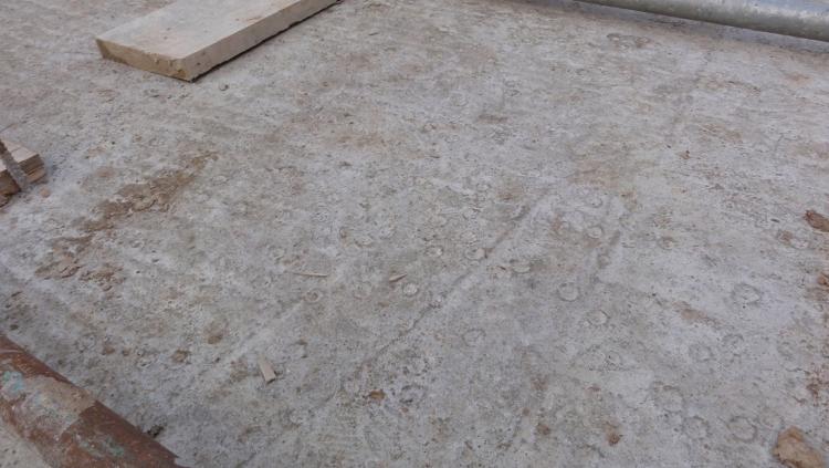

    das Fundament unserer Garage wurde diese Woche gegossen. Leider hat es wenige Stunden später kurz, aber stark geregnet. Der frische Beton war vom GÜ nicht abgedeckt. Gestern waren wir vor Ort und der Beton sieht jetzt eher aus wie eine Mondlandschaft, mit vielen kleinen Löchern. Was tun ? Rückbau verlangen oder ist das nicht so tragisch ?
    Gruß Knobler

    Fotos?
    Glaskugel ist gerade defekt.

    Und was soll da nun aufs Fundament drauf?
    Eine Fertiggarage, oder wird nun auf die Fundamente eine Bopla betoniert, oder......?

    Auf die Betonplatte kommt eine gemauerte Garage. Hier ein Bild:

    nicht so tragisch...
    Mfg.
  6. Lebski
    Lebski Gast
    ...wenn ein schwimmender Estrich, oder einer auf Trennlage mit entsprechender Abdichtung vorgesehen ist, sollte die Bodenplatte geeignet sein.
    ...wenn eine direkte Nutzung des Betons oder ein Verbundestrich vorgesehen ist, habt ihr ein Problem.

    @Lebski: nach Rücksprache mit dem GÜ ist ein Verbundestrich vorgesehen. Welche Probleme können sich konkret daraus ergeben ?

    Es muss geschaut und nachgedacht werden mit welcher Untergrundvorbehandlung der entspr. notwendige Verbund hergestellt werden kann/ muss. Wird dies nicht gemacht, kann es zu mangelndem Verbund zwischen Verbundestrich und Rohbetondecke kommen, was sich dann durch Abplatzungen, etc. zeigen kann.

    korrekt. Aber das wäre auch ohne Regen das richtige Vorgehen gewesen... Also business as usual...
    @Knobler: Wenn Sie dem Beton was Gutes tun wollen, dann wässern Sie ihn mehrmals täglich richtig kräftig!
