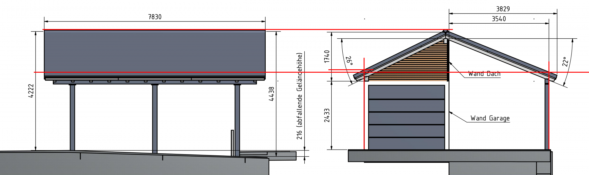

    auf unserem Grundstück haben wir bereits eine Bestandsgarage mit Abmessung Länge 6m x Breite 3m stehen. Da der Bau einer Doppelgarage leider nicht möglich ist, wir dennoch gerne einen zusätzlich überdachten Parkplatz hätten, besteht die Möglichkeit ein Carport zu errichten.
    Wir planen diese direkt an die bestehende Garage anzuschließen.
    Ein Flachdach ist sowohl bei der Garage wie auch dem Carport nicht möglich, da ein Satteldach mit Dachneigung 22-28Grad vorgeschrieben ist. Wir planen daher ein gemeinsames Satteldach über die Garage und dem Carport. Da das Carport 3,6m breit wird, gibt es unterschiedliche Dachneigungswinkel (22Grad und 26Grad).
    Wir müssen eine mittlere Wandhöhe von 3m einhalten (BaWü). Hierzu auch meine Frage, da mir die Regelauslegung bzw. die Definition zur Berechnung nicht ganz klar ist.
    Ich habe die mittlere Wandhöhe mal berechnet, so wie ich diese interpretiere.
    Wäre toll wenn sich hierzu in diesem Forum jemand bestens auskennt und mir entweder meine Berechnung als richtig oder mir die richtige Berechnung aufzeigen könnte.
    Anbei die Skizze zum Vorhaben, sowie der Maße.
    Viele Grüße.

    Die Wandhöhe an der Grenze ist doch ca 2,50 Meter oder hab ich das falsch verstanden ? Warum berechnet ihr da mit irgendwelchen „median“ was soll das sein und was hat das Dach mit der wandhöhe zu tun ?

    Abgesehen davon, dass die Bezugspunkte für die Maßketten nicht korrekt gesetzt sind (s. rote Linien im Anhang), geht es hier zum einen um die Genehmigungsfreiheit und zum anderen um die Zulässigkeit der Grenzbebauung. Bei ersterem sind alle Wandhöhen zu berücksichtigen, bei letzterem nur die Grenzwand. Bezüglich der Genehmigungsfreiheit ist auch ohne Berechnung klar, dass die fiktiven Wände des Carports im Mittel höher als 3m sind, das Vorhaben also genehmigungspflichtig ist, bezüglich der Abstandsflächenprivilegierung die 3m eingehalten sind, das Vorhaben also genehmigungsfähig ist (vorbehaltlich hier bisher unbekannter Fakten).

    Ich habe nicht ganz verstanden wie die 4,22m zu den 2,43m passen in der Skizze….

    Das Nachbar Grundstück befindet sich, wenn man die Gibelansicht meiner Skizze betrachtet, auf der linken Seite.
    Dann verstehe ich das so, dass der Punkt der Abstandsflächen in Ordnung wäre, die relevante Wand im Mittel die 3m jedoch übersteigt und damit es die Genehmigung des Baurechtsamt benötigt.
    Somit müsste unser Vorhaben eingereicht werden, da eine Freigabe vom Baurechtsamt dafür notwendig ist?

    Das liegt daran, dass das Gelände über welchem das Carport errichtet werden soll ein Gefälle hat und ich davon ausgegangen bin, dass ich auch hier den Median für die Berechnung der mittleren Wandhöhe berücksichtigen muss ( höchste und niedrigster Punkt des Geländes zur Wand).

    Verstanden, das ist aber dann ein deutliches Gefälle was so in der Skizze nicht hervorgeht wenn das mehr als 1 Meter sind auf die Länge.
    Wo wird abgegraben oder aufgeschüttet ?
    Aufpassen denn Bezugspunkt kann natürlicher geländeverlauf sein
    warum kommt jetzt wieder median ?
    Wird in BaWü explizit Bezug zu median genommen ???
    Wäre mir neu, da wird doch der Mittelwert bzw. Durchschnitt genommen aber doch kein median, das ist doch rechnerisch etwas ganz anderes
