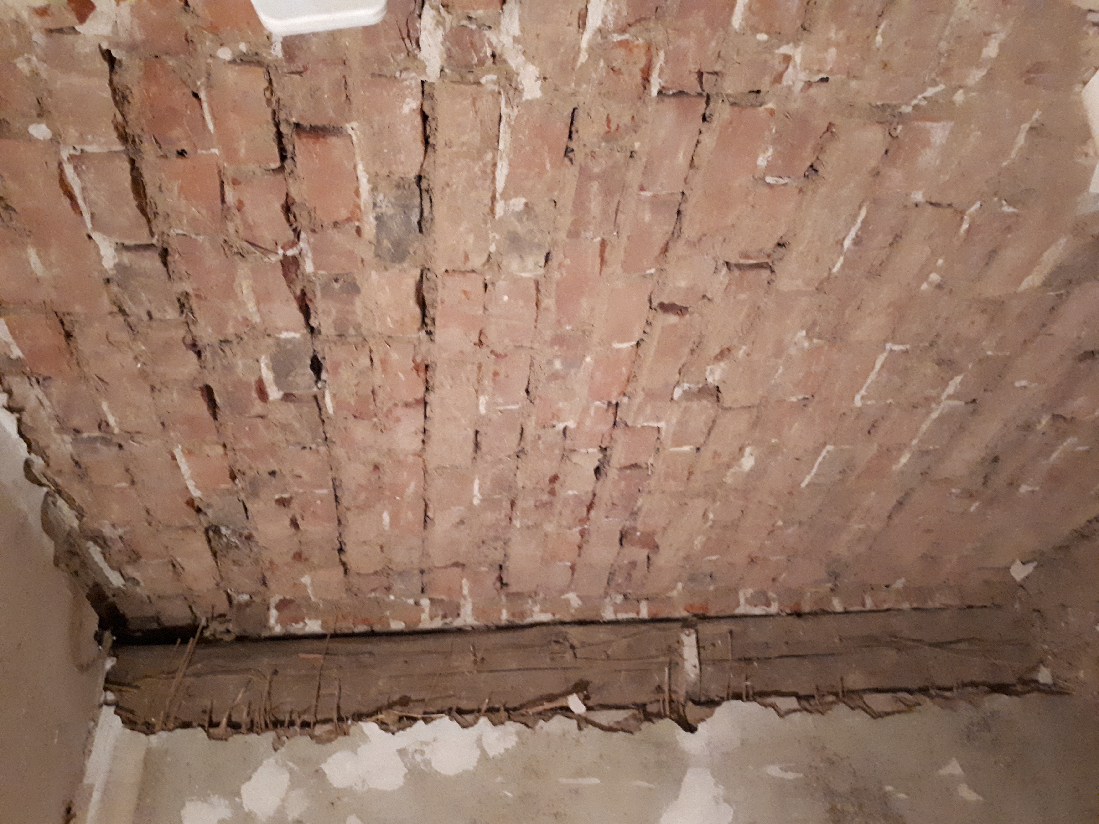

  9. #9 Mecklenburger85, 29.11.2019
    Mecklenburger85
    Mecklenburger85
    24.11.2019
    10
    Hallo. So Jetzt geht es weiter. Anhand des Fotos seht ihr wie es hinter dem Lehmputz aussieht. Ich wollte Jetz die Wand gerade Putzen lassen und dann mit Mineraldämmplatten Dämmen. Kann ich auf die Dämmplatten Gipskarton oder Fermacell draufkleben?

  10. #10 Fabian Weber, 29.11.2019
    15.107
    5.839
    Vielleicht putzt Du gleich mit dem Plattenkleber/Leichtmörtel, bzw. machst den Kleber/Leichtmörtel einfach schön dick. Spart einen Arbeitsgang.
    Kannst Platten kleben oder einfach nur glatt spachteln.
  11. #11 Mecklenburger85, 29.11.2019
    Mecklenburger85
    Mecklenburger85
    24.11.2019
    10
    Die Wand ist sehr sehr unneben. Die Fugen sind auch sehr Offen. Geputzt werden muss es auf jeden Fall. Womit Klebe ich die Gipskartonplatten an? Der Kleber muss ja auch diffusionsoffen sein oder nicht?
  12. #12 Fabian Weber, 29.11.2019
    15.107
    5.839
    Lass doch die Gipskartonplatten weg.
