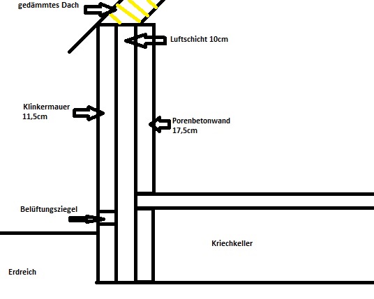

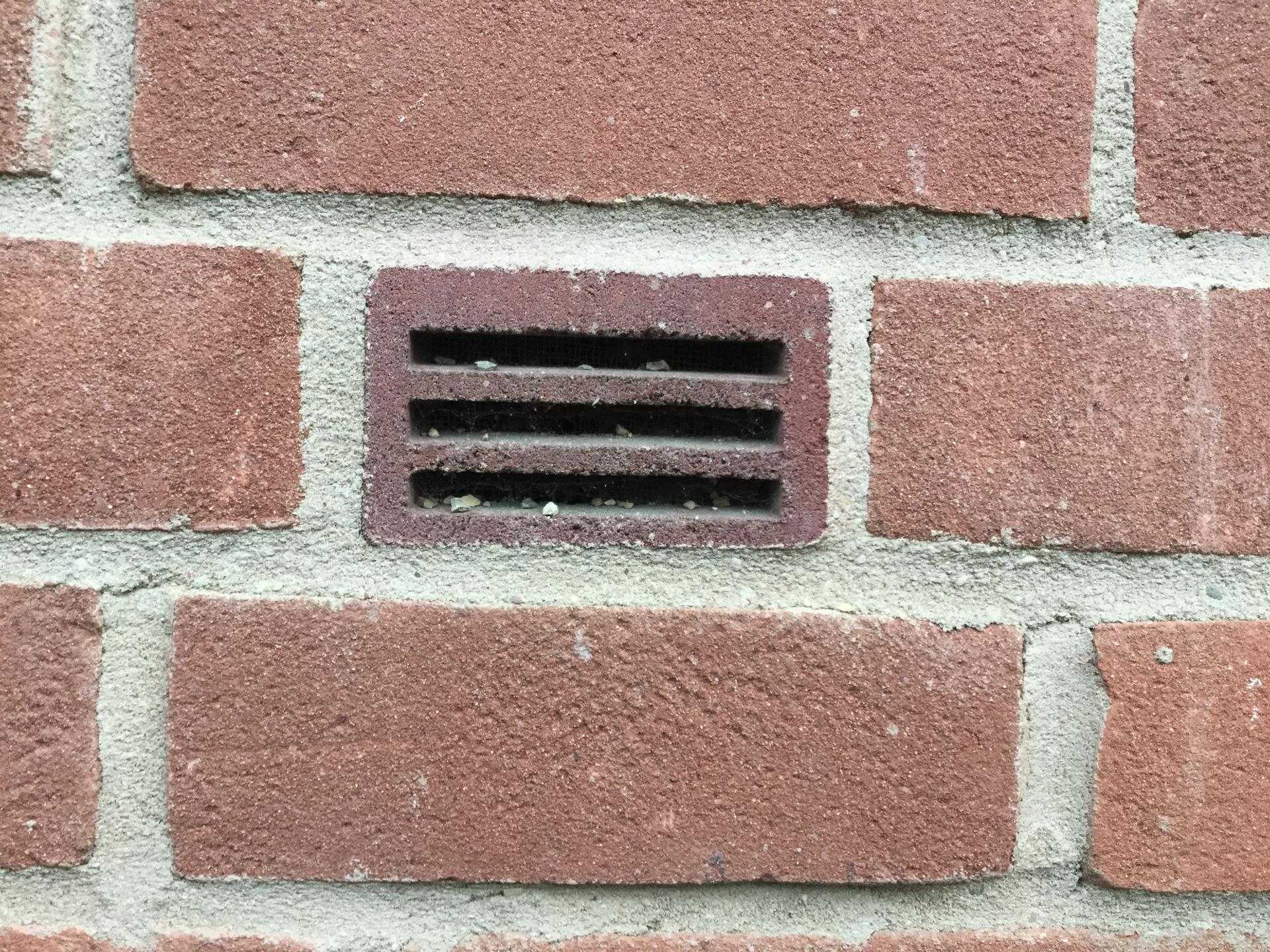

    Ausgangssituation: Zweischaliges Mauerwerk 11,5cm Klinker / Luftschicht 10cm / Porenbeton 17,5cm. Kriechkeller ca. 80cm Höhe, Betonplatte. Kriechkeller ist geschlossen, keine Belüftungsziegel bis auf den Eingang, der mit einem Gitter ca. 40x40 ausgeführt ist. In der äußeren Klinkerwand befinden sich Belüftungsziegel unten, das Dach ist gedämmt, dementsprechend ist die Hohlschicht oben zu.

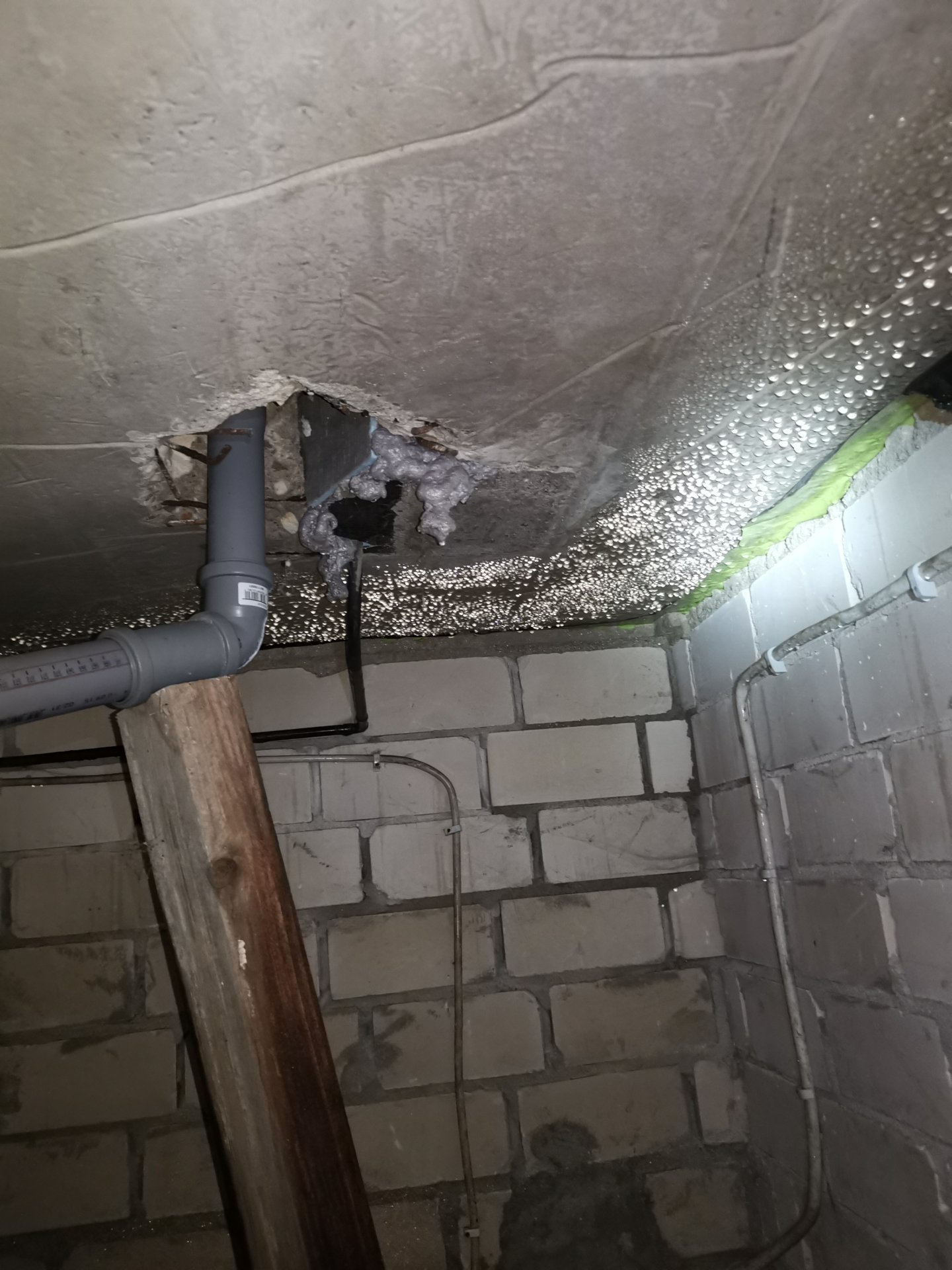

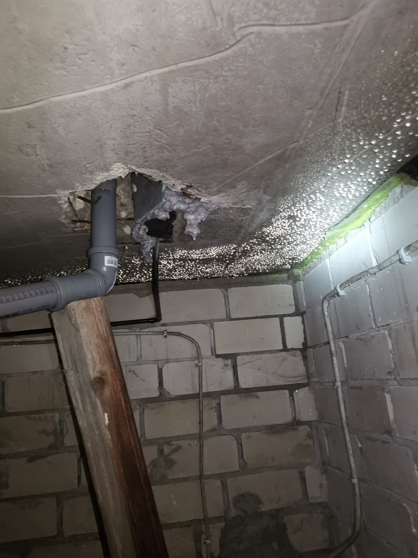

    Folgendes ist jetzt das Problem: im Kriechkeller ist die Betondecke an den Außenwänden und besonders in den Außenecken "nass", d.h. es befinden sich Tropfen daran. Im Sommer war das nicht so. Zu diesem Zeitpunkt war im Kriechkeller eine Temperatur von ca. 16°C und eine Luftfeuchtigkeit von ca. 60% - Außenluft 0°C, hohe Luftfeuchtigkeit. Ich stelle mir jetzt vor, dass die Betonplatte von der kalten Luft in der Hohlschicht abkühlt und die warme Luft im Keller an die Betondecke schlägt, das in den Randbereichen Kondensation hervorruft. Wird das der Grund dafür sein?

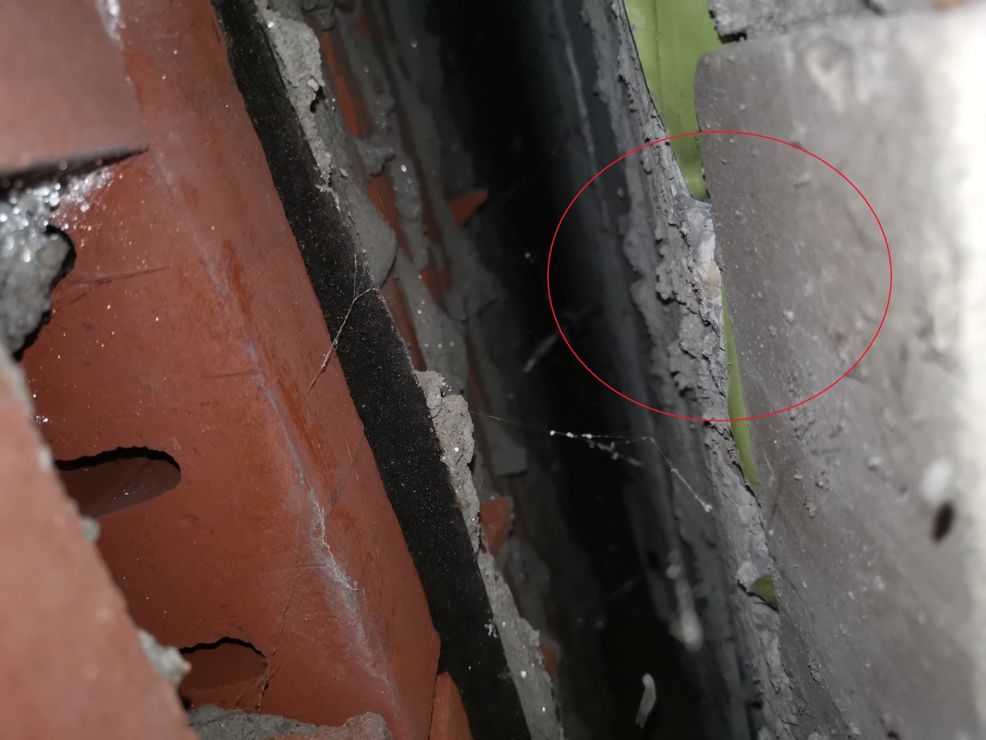

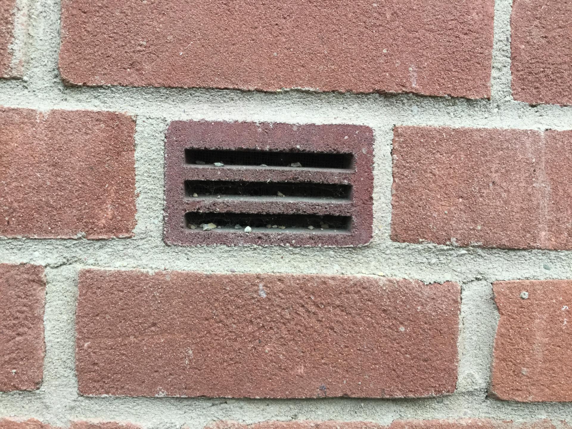

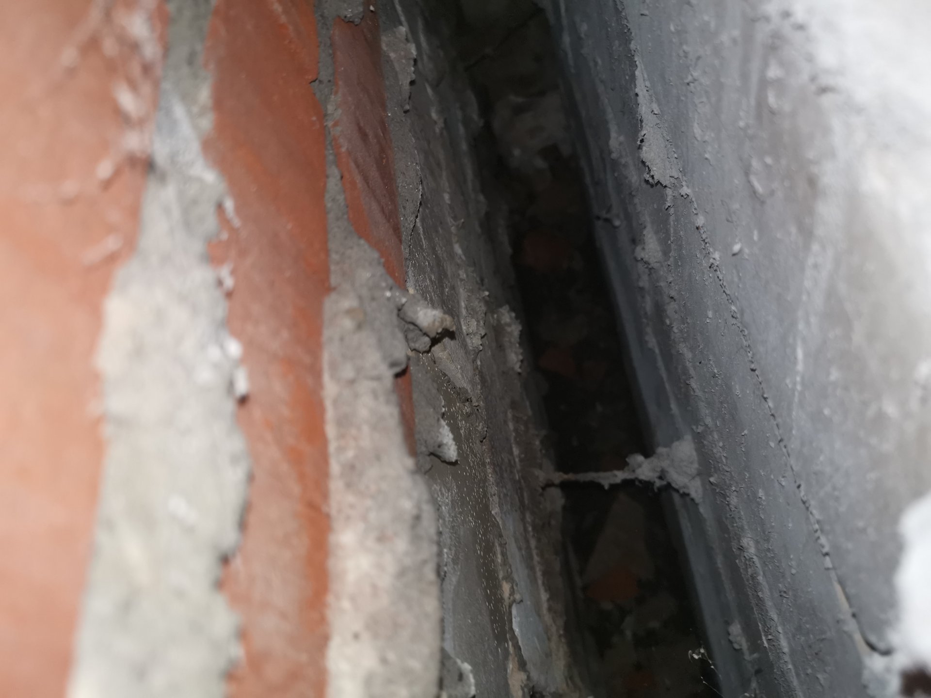

    Frage ist jetzt zum einen: Müssen diese Belüftungsziegel draußen offen sein oder können diese geschlossen werden? Ich verspreche mir dadurch eine höhere Raumtemperatur in genannten problematischen Räumen sowie kein Kondensat an der Decke mehr. Durch ein Loch habe ich auch ein Foto der Hohlschicht gemacht, hier sind nur wenige kleine Tropfen vorhanden (Bild im Bereich eines Belüftungsziegels).
    Auch eine Einblasdämmung wäre definitiv interessant, ich weiß aber nicht ob das ratsam wäre. Ich hänge hier einmal Bilder an.

    Wurde denn der Deckenrand gar nicht gedämmt?

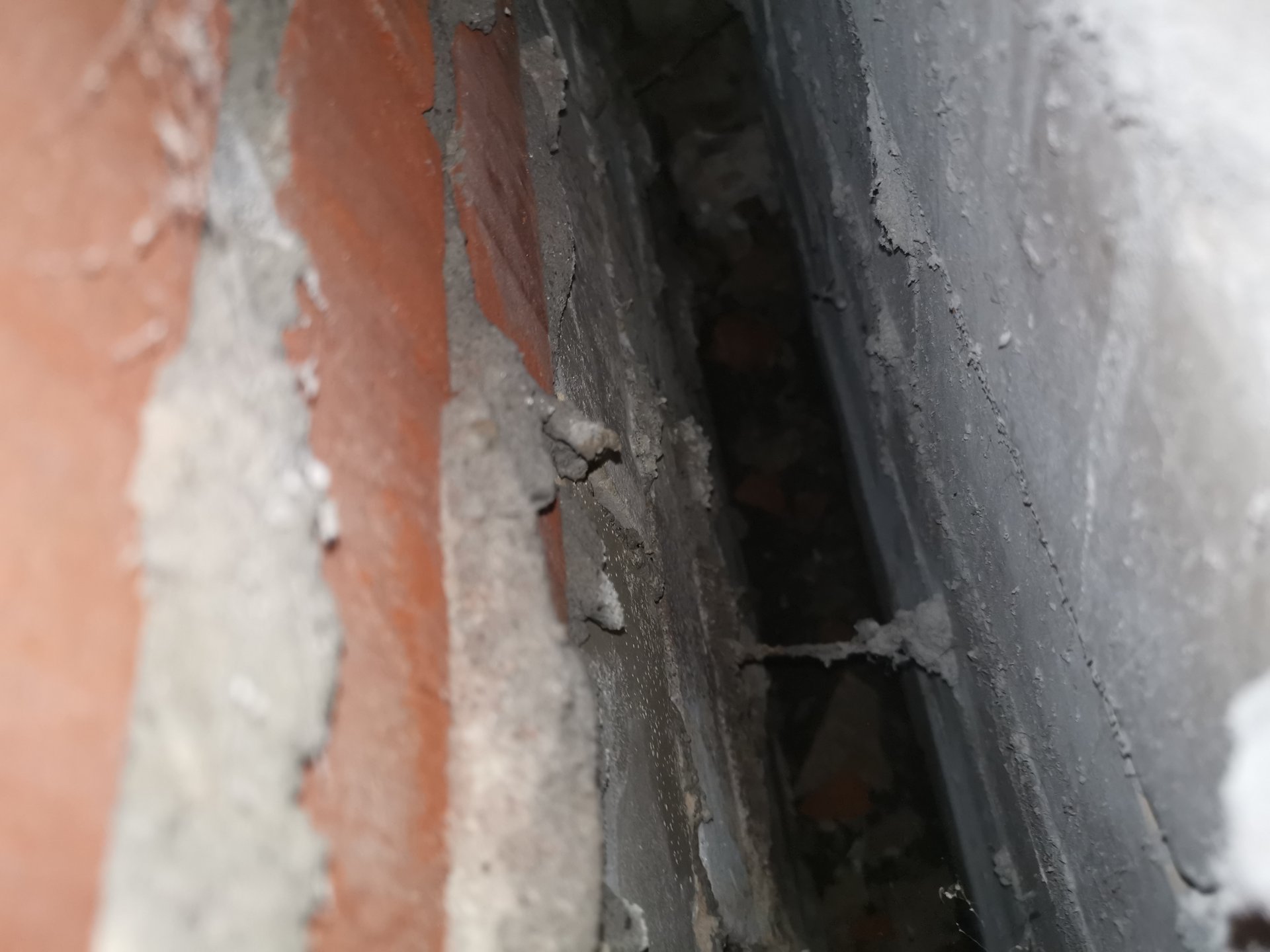

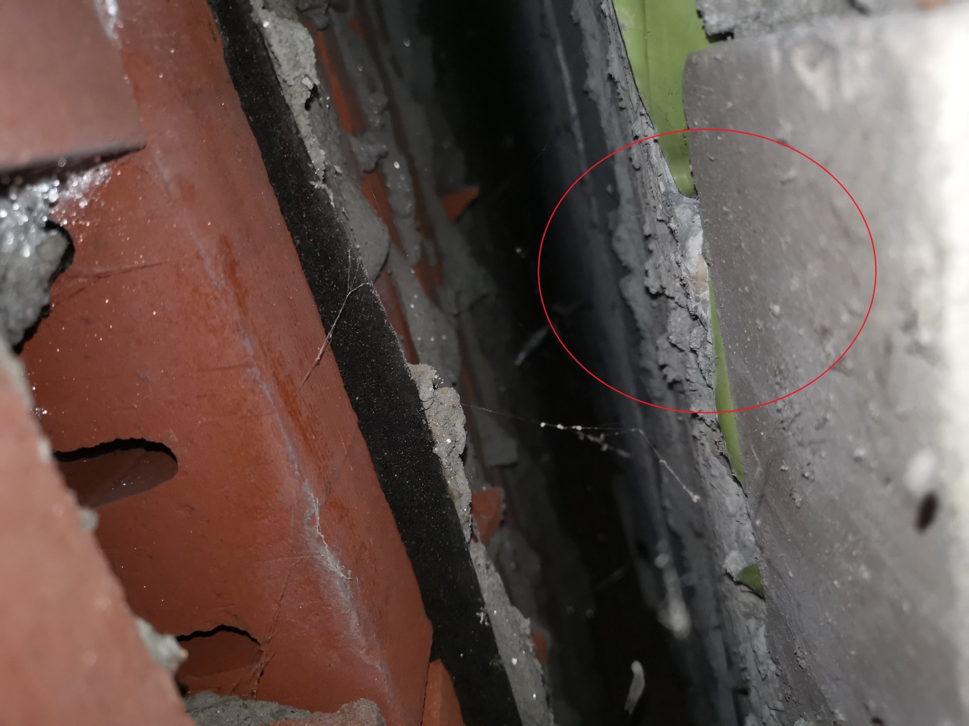

    Danke für die Antwort! Ich denke nein, ist ohne Endoskopkamera tatsächlich schwierig zu sehen. Ich habe noch ein Bild hier eingefügt, wo man eigentlich klar die "Steinchen" in der Betondecke sieht. Das Bild im Ausgangspost zeigt die Hohlschicht nach unten, dieses Bild nach oben.

    Tja _ dann ist das an den Kellerdeckenrändern wohl Tauwasser aufgrund einer fetten Wärmebrücke

    Vermutlich ist der Klinker difusionsdichter als der Ytong, weshalb es an der Rückseite der Klinker zeitweise zu Kondensat kommen kann, welches dann mittels Thermik abgelüftet wird. Wenn man den Luftraum mit Dämmung füllt wird diese möglicherweise feucht und kann wegen fehlender Belüftung und Thermik nicht gut austrocknen.
