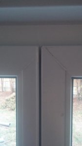

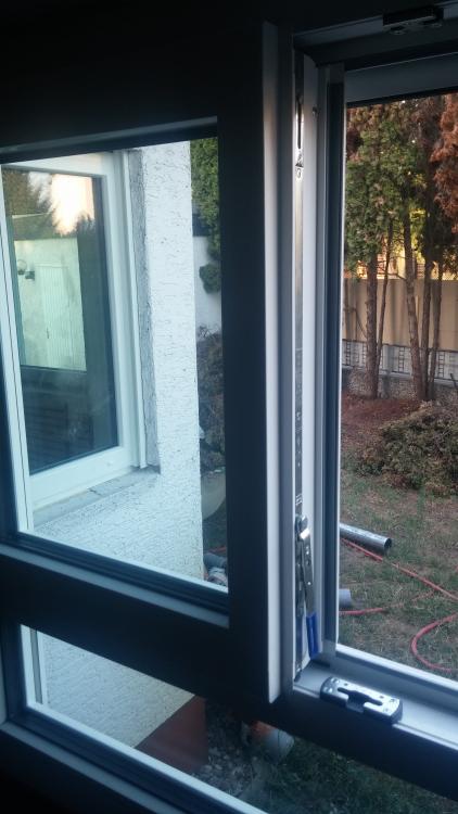

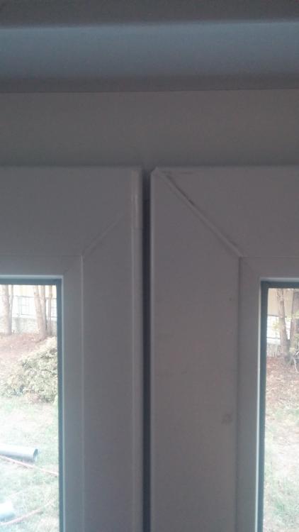

    Guten Morgen,
    bei unserem neuen zweiflügeligen Fenster für die Küche und auch bei dem zweiflügeligen Türelement im Wohnzimmer ist die Gehrung des reinen Drehteiles nicht symmetrisch sonder um ca. 3cm abgeschnitten und dann eine neue Verblendung, die anscheinend den Schließmechanismus beherbergt angesetzt worden.Die Elemente haben in der Mitte keinen Rahmen zum Aufnehmen der Fenster, was wir prizipiell ja gut finden.
    Aber was wir auch nicht wollten und uns keiner gefragt hat, ist dass wir nur am Dreh/Kippteil einen Griff haben.
    Das reine Drehteil hat nur im Rahmen drin einen Öffnungsmechanismus.
    Ist diese Variante billiger? Hätte uns der fensterbauer nicht vorher darüber informieren bzw. uns fragen müssen, wie wir es wollen?
    Muss das mit der assymetrischen Gehrung so sein? Das sieht nämlich richtig besch... aus.
    Danke für Ihre Antworten.

    Ihr habt vermutlich ein Stulpfenster, d.h. ohne Pfosten in der Mitte bestellt. Müsste ja aus Euren Auftragsunterlagen hervorgehen.
    Wenn zwei Rahmenprofile unterschiedlicher Breite zusammengefügt werden, dann läuft halt eine 45° Gehrung nicht von Innenecke zu Außenecke. Wäre Dir eine 53,55° Gehrung lieber gewesen?

    Da wurde ein Stulpprofil an den linken Flügel montiert.
    Steht bestimmt bei dir in der Auftragsbestätigung drin, was du für ein Fenster bestellt hast.
    Hättest du bei dem Fenster einen Pfosten in der Mitte haben wollen?

    Oder Stulpfenster mit gleicher innerer Rahmendicke.
    Unsymmetrisch wie bei dir hast du allerdings die schlankere Ausführung.
    Beide Ausführungen sind zulässig und kein Mangel. (ausser man vereinbart im Vorfeld eindeutig eine Variante)

    Schau mal von außen- da sind sie symmetrisch...

    Wie man Dir schon sagte, ist beides möglich:
    - kleinere Scheibe mit symmetrischen Profilen
    - größere Scheibe mit unsymmetrischen Profilen
    Mangels Vereinbarung hat man in Deinem Fall aber keinen Anspruch auf eine bestimmte Version.
    Evtl. gibt es auch nicht jedes Profil in beiden Varianten.

    Wie soll es denn technisch möglich sein, ein Profil welches außen aufgrund der Fälzung breiter ist als innen- sowohl innen als auch außen mit einer auf den Spitz laufenden Gehrung auszustatten?
    Die letzte Geometriestunde in der Schule mag ne Weile her sein- aber ohne einen dreidimensonal verdrehten Schnitt ist das nicht zu machen.
    Mach doch mal ein Foto des Fensters deiner Ma - von innen und außen, dann können wir den Schnittverlauf ja gern mal anschauen
