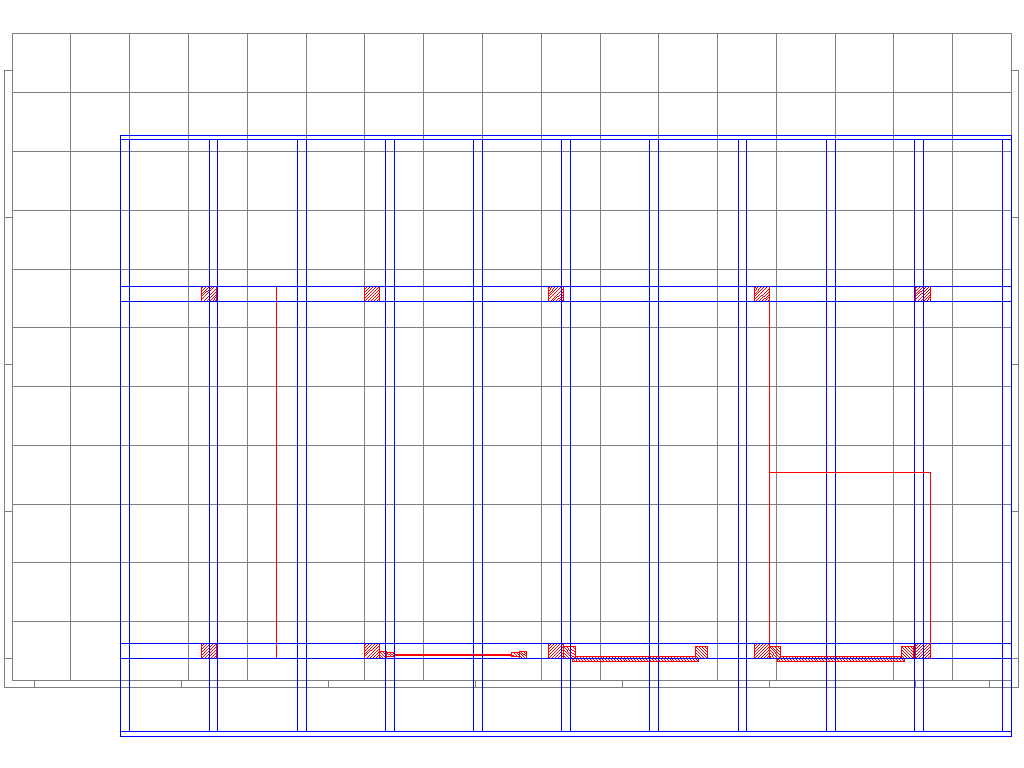

  15. PeMu
    PeMu
    13.01.2004
    5.635
    Kornwestheim
    Nachdenken kostet extra.
    Na ja bevor ich mich ins WE verdrücke, hier mal die gewünschte fachliche Antwort:
    Bei Carports und Begrünung: Da gibt es keine Auskunft ohne Werkplanungsdetails bzw. Rücksprache/Erläuterung Architekt.
    Alleine Dachüberstand ...
    Es gibt alles Mögliche und das klemmt an gewissen Stellen, die man erst mal am Plan sieht.
    Und wenn schon die Schneelast unklar ist und da mit 80 kg/m² für die Begrünung hantiert wird ...
    Fakten auf den Tisch - Skizzen , Pläne
    nur keine Online Planung

  17. remark
    remark
    22.12.2007
    47
    Das wird kein Carport. Ich habe mir gestern mal wieder ein paar Carports angguckt: allzuviele Ähnlichkeiten mit meinem Projekt kann ich nicht erkennen. Die hatten alle deutlich größere Abstände zwischen den Ständern, keine Wände, sehr viel weniger Dachüberstand, meistens nur Wellkunstoff oder Wellblech als Dach, sehr viel größere Spannweiten in der Breite etc etc.
    Aber egal, ich wollte ja auch von Carport-Beispielen hören.
    Offenbar missverstehen wir uns noch immer. Ich will nicht von Euch eine Planung für meinen Schuppen oder eine Statik oder sonstwas. Ich wollte einfach nur ein paar Hausnummern und Beispiele, um daraus einen ersten Eindruck für die benötigten Balkenstärken zu gewinnen. Damit wollte ich dann eine Detailzeichnung machen, diese dann hier reinstellen, und dann detaillierter über die sicher auftauchenden "gewissen Stellen" sprechen.
    Das mit der Schneelast hielt ich jetzt für geklärt, und woher die 80 kg/m² Begrünung stammen habe ich auch detailliert dargelegt. Sind die auf der verlinkten und zitierten Seite angegebenen Informationen grundfalsch?
    Was meinst du mit "Online Planung"?
    Ich hätte es bevorzugt, die ersten Pläne zumindest auf groben Balkendickenangaben basierend zu zeichnen. Aber nun gut, habe halt ohne Tipps von Euch etwas angenommen und angefangen zu zeichnen. Leider macht mein Zeichenprogramm einige Probleme (QCad), kann sein, dass es an meinem System liegt (Opensuse 10.3 64bit). Daher fehlt u.a. noch die Bemaßung. (Wie gesagt: Das Dach hat ca. 6 * 4 m). Zeichnung mit Bemaßung folgt, sobald ich sie habe.
    Erstmal sehen, ob es mit dieser Skizze überhaupt klappt...

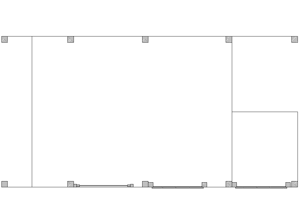

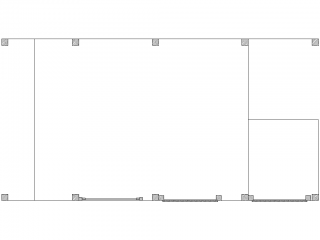

  18. remark
    remark
    22.12.2007
    47
    Das graue Gitternetz sind die Betonplatten, auf denen der Schuppen stehen soll. Ist natürlich nicht 100% passend, weil die Fugen in der Zeichnung nicht berücksichtigt sind. Leider ist auch der Grundriss des eigentlichen umschlossenen Raumes durch andere überlagerte Linien schlecht zu sehen, ich füge ihn deshalb nochmal einzeln an:
    es sind, wie man sieht, noch nicht alle senkrecht stehenden Balken eingezeichnen. Ganz rechts die kleine Kammer soll eine Toilette werden. Sie hat eine eigene Tür. Links daneben ist die Tür in den Hauptraum. Links daneben ist ein Fenster. Dieses wird z.B. an seiner rechten Seite noch einen senkrechten Balken benöten. Ebenso die Zwischenwände, die den von außen zugänglichen "Schrank" ganz links und die Toilette bzw. die Nische dahinter abteilen.
    Die Frage ist aber, ob diese Balken für die Betrachtung der Stärken der eingezeichneten Balken notwendig sind, denn sie verbessern ja die Gesamtstabilität.
    (btw, warum kann ich meine eigenen Postings nicht editieren? Zu neu?)

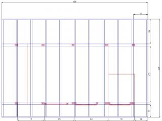

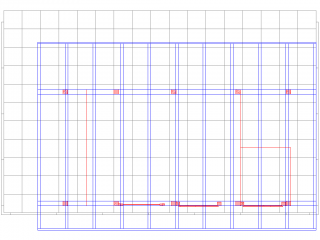

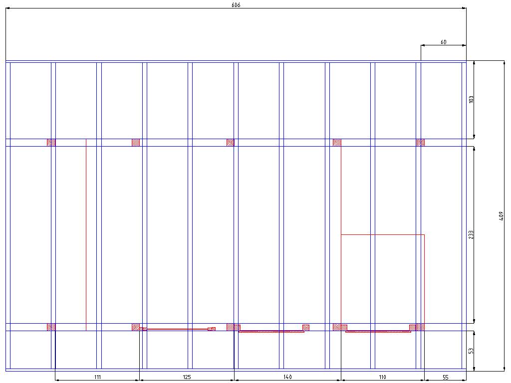

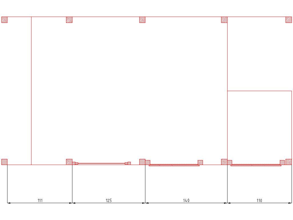

  19. remark
    remark
    22.12.2007
    47
    Da ich meine Postings offenbar nicht editieren kann, ein neues für die leicht überarbeiteten Bilder, diesmal als jpg. Die alten png-Skizzen würde ich gerne demnächst löschen, da mir sonst Platz für weitere Bilder fehlt. Könnte man die Links auf die neuen umbiegen?
    Wie gehabt, aber mit einigen Maßen. Das links offene Rechteck an der linken Seite soll der von außen zugängliche "Schrank" werden. Dort sollen z.B. Spaten, Harken etc. hängen. An die offene Seite sollen Schiebetüren, die noch nicht gezeichnet sind. Auch die Pfosten(?) für die Zwischenwände fehlen noch. Auf der unteren=vorderen Seite ist zwischen den Ständern im zweiten Zwischenraum von links ein Fenster skizziert. Rechts davon kommt eine Tür, rechts davon noch eine.
    Hier sind die Pfetten, die Sparren und Stirnbretter dazugekommen.
    Ansichten von vorne und von der Seite folgen später.
