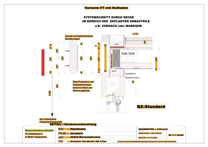

    wir planen eine Terrassenüberdachung an unseren Fertighaus.
    Nun stehen wir vor der grossen Frage, wie befestige ich den Rähm an der Hauswand.
    Unser Haushersteller empfiehlt uns...
    Das Wärmedämmverbundsystem (WDVS 10 cm) ist mit Abstandshülsen oder Konsolen zu überbrücken.
    (alternativ kann der Abstand mit Holz überbrückt werden)
    Abhängig von der Bauart des Anbaus sind hier Druck- und Zugkräfte
    über die Hülsen in die Konstruktion einzuleiten, nicht über das WDVS.
    Es sind geeigneten Hülsen oder Konsolen für die jeweilige Bauart des Anbaus zu verwenden!
    Gegen den Fischer Thermax sind wir etwas skeptisch, da diese nicht die Lasten tragen, wie wir es wünschen.
    Hat jemand von euch einen Tip ?
    Alle anderen Maße sind vorhanden:
    (z.B Balken 20/10 => 20 cm breit, 10 cm hoch,
    Balken 10/20 => 10 cm breit 20 cm hoch)
    Deckenbalken sind 250 mm hoch
    + Spannplatte 22 mm
    + Latten unter der Decke 22 mm
    = Deckenhöhe 294 mm
