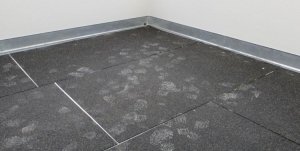

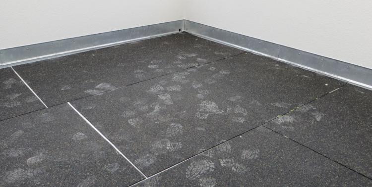

    ich lasse gerade ein Haus bauen. Im Dachgeschoss gibt es eine Dachloggia - darunter ist ein Zimmer.
    Als ich letztens auf der Baustelle war habe ich gesehen, dass eine Bautenschutzmatte über der Abdichtfolie gelegt wurde (gestückelt). Danach soll Kies drauf und ein "schwimmender" Betonplattenbelag.
    Jetzt ist die Frage: Sind die zum Teil großen Lücken zwischen der Bautenschutzmatte nicht ziemlich ungeschickt? Darf man die Matte überhaupt so klein stückeln? In den Lücken könnte der Kies doch die Folie beschädigen, richtig?
    Gibt es da eine DIN Norm oder ähnliches, wo die korrekten Verlegevorschriften beschrieben sind?
    Vielen Dank im Voraus!

    Schiebs zusammen und gut ist...

    Wie hoch ist die Verblechung und wie hoch wird der Aufbau bis Oberkante Plattenbelag?

    Zuerst einmal Danke für die Antworten - bin aber trotzdem noch nicht wirklich schlauer ob das Hand und Fuß hat was da gemacht worden ist :)
    @ Kalle88
    Bei der Verblechungshöhe müsste ich noch einmal nachmessen - da bin ich mir nicht sicher.
    Meinst du die Höhe zwische den Matten und der Oberkante Plattenbelag? Ich schätze ein paar Zentimeter Kies und dann nochmal 5cm dicke Platten oder so.

    Ich meine, die Höhe jetzt bis OK Verblechung und den geplanten Aufbau. Beide Maße subtrahiert muss eine rest Höhe von 15cm ergeben.
