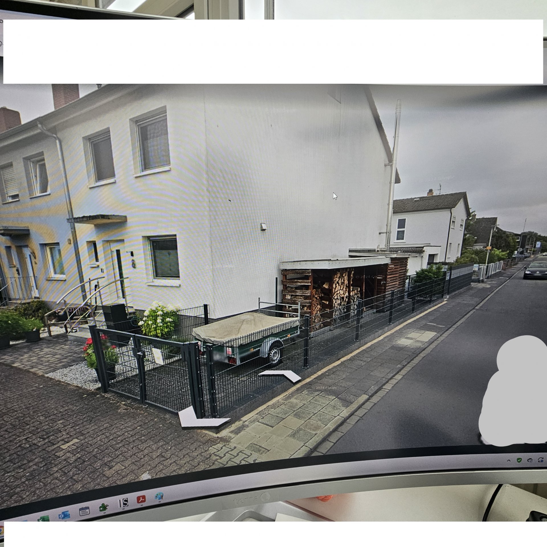

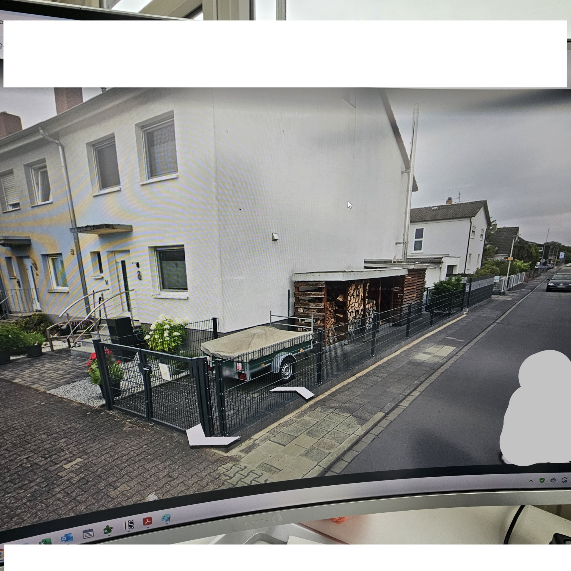

    Hallo liebe Gemeinde,
    ich habe ein Reihenendhaus (BJ1978). Ich habe vor ca. 15 Jahren seitlich einen Holzunterstand (Länge ca. 5m) und eine Fahrradgarage gebaut. Die Tiefe des seitlichen Grundstückes beträgt ca. 3m von Haus bis Zaun.
    Jetzt möchte ich den Holzunterstand entfernen und stattdessen eine Stahlkonstruktion mit Dach montieren.
    Die Konstruktion selbst wird nicht am Haus angebunden sein. Das Regenwasser wird auf mein Grundstück gespeit. Das Dach soll final eine Größe haben von ca. 7,0x2,60m. Bis an die Ecke des Hauses.
    Benötige ich hierfür in Hessen eine Baugenehmigung?
    Der Unterstand soll nicht als Carport dienen. Es kommen lediglich ein Bootstrailer und das Holz darunter.
    Vielen Dank vorab
    Tim
  2. Alex88
    6.092
    3.243
    Geh doch mal in das Bauamt deiner Gemeinde und frag nach wieviel m³ Raum du genehmigungsfrei umbauen darfst,
    bei uns sind das 70m³
