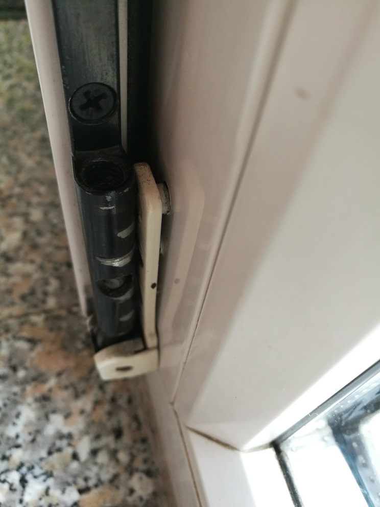

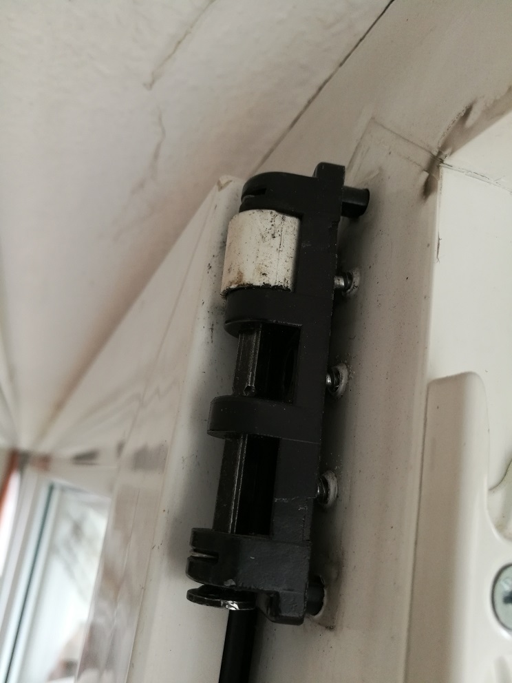

    bin etwas ratlos. Bei meiner Balkontüre kommt - bei schwerem Gewitter - das Wasser rein. Jetzt habe ich gesehen, dass die Scharniere ein Stück aus dem Rahmen gerissen sind (siehe Fotos).
    Arrrghhhh - hier hab ich wirklich keine Idee, wie ich das wieder SAUBER reparieren könnte... Einfach wieder reindrehen wird nicht halten...
    Hat hier jemand eine Idee - wie macht so was der Profi?
    Vielen Dank für Eure Hilfe!

    Flügel aushängen, und versuchen die Bänder wieder fest zu bekommen.

    Danke - das ist mir klar. Fragt sich nur: Wie? Einfach Schrauben wieder reindrehen wird nicht lange halten...

    Das muss man sich anschauen wenn die Bänder mal ab sind. Evtl. mit Nietmuttern.

    Es besteht die Option die Löcher vom Ecklager etwas größer zu bohren und eine Schraubenstärke größer zu wählen.

    "Nietmuttern" - das ist mir neu. Sieht interessant aus - vielen Dank für den Tip!
    Sorry - ich hatte vergessen: Das sind Kunststoffrahmen. Wenn, dann drehe ich die größeren Schrauben direkt in den Kunststoff. Mal sehen, ob ich größere Schrauben mit dem gleichen Kopfdurchmesser bekommen. Auch Dir vielen Dank!
