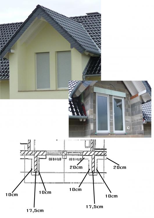

    ich brauche mal eure Hilfe. An unserem Neubau (mittlerweile 4 Jahre alt) soll nun endlich ein Balkongeländer angebracht werden. Leider wurde am Balkon von vorneherein nichts vorgesehen. D.H. wir haben nun den fertig gedämmten Balkon da stehen und möchten das Geländer dort angebracht bekommen haben so das es auch hält ;-)
    Die Balkonlaibung bestelt aus 17,5cm Bims Mauerwerk, beidseitig mit 10cm WDVS gedämmt.
    Das ganze wird im Frühjahr von einem Handwerker ausgeführt. Ich möchte mich nur gerne von vorneherein informieren wie man das vernünftig machen könnte...der Handwerker kann mir ja alles erzählen ;-)
    Habt ihr Lösungsvorschläge? Aussagen wie "das ist nicht Fachmännisch ausgeführt" bringen mir nichts...der Balkon ist wie er ist, das ändern wir nicht mehr ;-) Mit dem Geländer sind wir noch völlig flexibel. Ich hab an ein Edelstahl Geländer mit senkrechten Stangen gedacht.
    Im Anhang habe ich mal versucht das vorhandene zu Skizzieren.
    Vielen Dank für eure Hilfe

    Ok, nennen wir es Erker ;-)
    Das Problem bleibt jedoch

    Hallo Tobi,
    Balkon passt schon.
    Da Du Bimsstein-Mauerwerk hast, würde ich daran kein Geländer befestigen wollen. Ich gehe davon aus, dass Dein Balkon
    nicht wärmetechnisch von der Decke getrennt ist und Du ihn von allen Seiten gedämmt hast. D. h. also ,dass Du für eine sichere Befestigung des Geländers
    1. an ein entsprechend tragfähiges Bauteil ran musst, und 2. trotzdem die Wärmedämmung erhalten musst.
    Mein Vorshlag wäre, am Beton der Decken-/Balkonplatte mittels Dübeln und Distanz-Hülsen eine entsprechende Kontaktplatte zu befestigen, an der
    dann das Geländer angeschweisst/geschraubt werden kann.
    Für Details müsste ich mal in meiner Sammlung kramen, aber es wäre schick, wenn ich dafür nähere Angaben über Deckenstärke, Betonqualität und Bewehrungsführung hätte.
    Gruß Carsten

    Hallo Carsten,
    genau, der Balkon ist nicht thermisch getrennt, sondern komplett eingepackt. Auf der Oberseite des Balkons befindet sich bereits die Dämmung die mit Schweißbahnen abgeklebt ist. Da kommt man leider mehr ran :-( Befürchte das einzige sinnvolle wäre das Geländer entweder VOR dem Erker AUF die Wand zu befestigen, oder aber IM Erker innen rechts und links an der Laibung.
