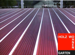

    Wir bekommen dieses Jahr einen neuen Balkonbelag. Es kommt Sibirische Lärche zum Einsatz. Auf einer Messe sah ich nun, dass man zwischen die Dielen LED Lichtleisten setzen kann. Was ist davon zu halten und wer bietet das an?
    Danke

    Sinn und Unsinn einer solchen Beleuchtung sei mal subjektiv, genauso die Frage ob Fliesen oder Holz. Ist halt Geschmacksache. Mich interessiert eher die Verlegbarkeit, Haltbarkeit und Beanspruchung von sowas und auch Bezugsquellen bzw. Systeme. Ich kann mir z.B. vorstellen, dass bestimmte Stühle die Plastikabdeckung beschädigen könnten. Ebenson könnte ich mir vorstellen, die Lichtleiste nicht zwischen, sondern außen um die Dielen anzubringen.

    Die Fugen zwischen den Dielen sind vorgeschrieben und das nicht ohne Grund. Der Grund dieser Fugen liegt aber weniger darin sie mit Lichterleisten wieder zu verschliessen, sondern darin, das das Holz arbeiten kann und belüftet ist. Für ein System mit Holzdielen ist der einzige Zweck die Lebnsdauer der Dielen drastisch herab zu setzen.

    Im Ernst, ich glaube Herr Flocke hat die Krux am besten erkannt. Ansonsten, soll in die Fugen nicht auch das Wasser ablaufen?

    Ich denke mal nicht, dass solche Leisten angeboten werden obwohl sie keine Zulassung o.Ä. haben. Bei dem System dass ich gesehen habe, war ausreichend Spiel und der Wasserablauf ebenfalls gewährleistet. Aber mal davon abgesehen, wer soll Fugen vorschreiben, gibt es da ein Gesetz? Sicherlich eine Anweisung für richtige Handwerker aber bestimmt nicht für Heimwerker. (Aber..., das soll in der Tat bei mir der Dachdecker machen!)

    ob soll oder nicht , tun tut es das eher nicht , weil fachgerecht verlegte gerillte holzdielen ein gefälle in rillenrichtung haben ...........
    in den fugen verschwindet nur das wasser , welches da direkt reinfällt

    Ja§ 458 im Terrassenholzdielengrundgesetz.
    Dort steht, Terrassendielen müßen ausreichend Bewegungsfreiraum besitzen da anstonsten durch Witterung und dadurch entstehendes arbeiten der Dielenbelag uneben werden kann.
    Durch Trocknung und dann wieder eintretender Feuchtigkeit zb durch Regen sind je nach Breite der Dielung mehrere mm Arbeitsspielraum unumgänglich.

    hf40, ob Du es hören willst oder nicht. Dem Holz ist es völlig egal von wem es verlegt wird. Es braucht Platz um seinem natürlichen Verhalten von quellen und schwinden nachgehen zu können. im Regelfall sind das zwischen 4 und 8 mm zwischen den Dielen. Kommt nun die Lichtleiste dazu, muß der Abstand eben vergrößert werden. Thema Abstand. Einfach mal in die VOB sehen oder die normalerweise bekannten Verlegerichtlinien lesen und verstehen.
    Was ich vertehe ist, die Lichleisten sollen rein, hier schreibt sowieso jeder blödsinn und der TE hat Recht.
    Lärche, nicht vernünftig umlüftet, hat eine Lebensdauer von knapp 5 Jahren aufgrund von Staunässe. Ich hoffe auf rechtzeitige Erleuchtung, keinen Stromschlag durch fernostprodukte und keine gesplitterten Gläser....
