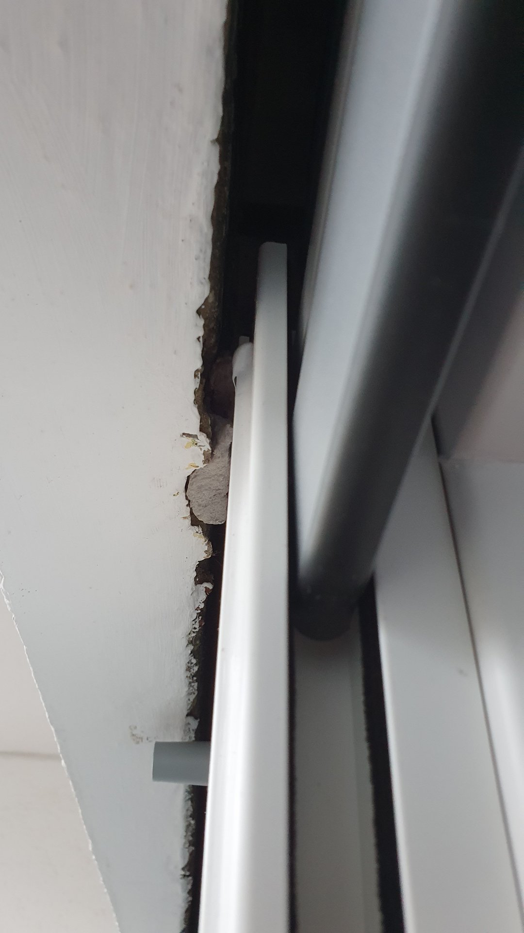

    Bei unserem Nachbarn ist aufgefallen, dass das Fenster inkl. Rahmen wackelt. Es ist eine Balkontür+großes Fenster Kombination.
    Nun ist aufgefallen beim Öffnen der Tür und schließen wackelt das ganze Ding hin und her, mit etwas Aufwand denke ich kann ich den ganzen Rahmen auseinander brechen.
    Ist das normal? Mit dem Fensterbauer gesprochen sagte er mir das sei normal.
    Für mich ist das nicht normal und für mich sieht es nach Pfusch aus, da hier bewusst versucht wurde das zu vertuschen, da Bauschaum benutzt wurde, damit man nichts merkt davon.
    Kann ich das selbst beheben, sollte sich der Betrieb weigern?

    Super Bild, was soll man da erkennen??

    Wir können hier ja ein fröhliches Bauelementeraten machen.
    Ich sehe da eine Führungsschiene und einen Teil eines Rolladens.
    Was wackelt da wo?
    Zum Teil des Posts, den ich verstanden habe: Bauschaum zu benutzen ist nichts schlimmes, aber wenn man ihn jetzt noch sehen könnte, wäre es falsch bzw. das Kunstwerk noch nicht fertig

    Entschuldigt, dachte es wäre ersichtlich. Der graue Teil zwischen Führungsschiene und Mauer ist Bauschaum. Der ganze Rahmen wackelt nach vorne und nach hinten, also zwischen Mauerwerk und Wohnung.

    Und das ist die Kopplung zwischen Tür und Fenster. Beide haben Rolladen. Was ist denn eigentlich passiert? Wurden die Fenster getauscht und gab es die Rolladenkästen schon oder ist das neu?
    Edit: Eigentlich sollte wischen Tür und Fenster eine Statikkopplung, die man dann auch am Boden und an der Decke verankert, dann wackelt auch nichts. Was da verbaut ist, kann man nicht sehen, aber die Verankerung an der Decke fehlt dann anscheinend.

    Schiebetüre, Drehtüre ,HST?
    wir wissen nichts von der Türe. Evtl.mal eine gesamt Ansicht reinstellen???
    Wir kennen deine Baustelle nicht.
