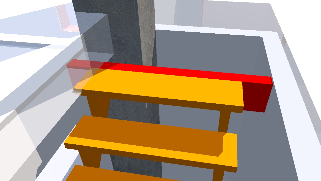

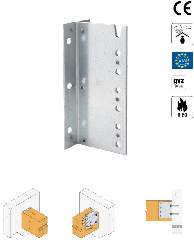

    Moin zusammen, frage an die Experten: Ich möchte eine vorhandene Holztreppe verschieben. Meine Idee war einen (auch vorhandenen) Holzbalken mit 8/16cm zwischen zwei Wänden zu verankern woran ich dann die Treppe oben befestige, siehe auch Skizze anbei (rot = Träger 8/16). Das lichte Maß zwischen den Wänden beträgt ca. 1,16m. Bzgl. der Befestigung des Trägers an der Wand wollte ich erst Balkenschuhe verwenden. Jetzt habe ich die beigefügten Balkenträger entdeckt. Hat da jemand Erfahrungen mit? Ich bin auch für andere Alternativen offen. Unbenannt1.jpg Unbenannt2.jpg

    zur Statik bist dir sicher?
    Dein Träger würde ich mehr als "Schwert" bezeichen.. die Montage wird hierbei auch schwer werden weil die Löcher eins zu eins mit dem Schwert und Holz übereinander Stimmen müssen.. ( Formschlüssig - nicht viel Spiel) und das Holz kann schnell ausreisen etc pp beim Stift einklopfen.
    ich kann dir empfehlen, wie bei einer normalen Pfosten und Riegel Fassade oä. einen Riegel Verbinder zu nehmen der selbstspannend ist und man bissl Spiel zum verstellen hat.. z.b Ricon
    Holzbau - Knapp Verbinder
    PS: ich würde auch im Beton mit Injektionsmörtel zusätzlich arbeiten

    Meinst du die Statik/Tragfähigkeit des Balken? Bin kein Statiker, aber 500-600 kg kann ein solcher Balken.
    Horizontale Kräfte muss der Balken nicht tragen da rückseitig noch Querbalken zur anderen Wand montiert werden.
    Somit wären nur Vertikalkräfte da. Und mehr als 2-3 Personen stehen nicht auf der Treppe.
    Ich tendiere auch eher zum Balkenschuh zwecks Einbau und Handhabung.
