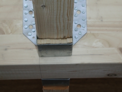

    Hallo Leute,
    bei der Konstruktion unseres Flachdachs haben sich die Handwerker leider vermessen. Die auf dem mittigen Querbalken (First heisst das ja wohl beim Flachdach nicht?) angebrachten Balkenschuhe sind zu niedrig (wurde schon am Boden vorgerichtet). Nun wurde unter die Sparren (also in den Balkenschuh) ein Weichholzkeil (Hirnholz) eingelegt. Das habe ich moniert,
    da ich befuerchte, diese Keile in wenigen Jahren zerbroeselt vorzufinden.
    Anstatt nun die Sparren abzustuetzen, die Balkenschuhe zu entfernen
    und auf der richtigen Hoehe neu zu vernageln, werden nun die Weichholzkeile
    mit Hammer und Schraubenzieher! rausgeprockelt. Es liegen ein paar Hartholz-
    abschnitte (nicht keilfoermig) zum Unterfuettern parat. Ich sei ja kein Statiker und auch kein Meister, solle also ruhig sein.
    1. Die Sparren sollen doch wohl so ausgeklinkt werden, dass sie vollflaechig OHNE Unterlage im Balkenschuh aufliegen, oder?
    http://host31.co101.spacenet.de/contentserv/www.quadriga-news.de/index.php?StoryID=1530
    meint dazu:
    "Der Nebenträger muss vollflächig auf der Grundplatte des Balkenschuhs aufliegen".
    Was meint Ihr, bin ich zu engstirnig oder muss das geaendert werden?

    Kömmt drauf an.
    Die Last hätten wohl auch die Hirnholzplatten übertragen.
    Problem ist das Thema Ausnagelung. Wenn voll ausgenagelt in der Statik steht, haben die unteren Löcher kein Holz/zu wenig Randabstand.
    Aber lösen und neu annageln ist nicht mal eben..
    Also den Statikus vor Ort holen - soll der eine Aussage treffen.

    Ich muss doch aber ein wenig Bewegung im Dach erwarten, oder?
    Torsion, Zugkraefte, Windboeen etc. Die Hirnholzkeile kann ich, auf Grund senkrechter Faserrichtung, mit den blossen Haenden zerbrechen.Die muessten doch 'zerrieben' werden.
    Statik kenne ich nicht, de facto ist aber voll ausgenagelt. Loesen ist schwierig, klar. Aber wieso haben dann die unteren Loecher kein Holz? Der Schuh wuerde angehoben, nicht gesenkt. Bei einem um 10 Grad geneigten Dach und einem Sparren, der auf einem waagerechten Holzstueck aufliegt,
    hat dieser Sparren nur an der Spitze eine Auflageflaeche.
    Es muss doch soetwas wie 'Regeln der Holzbautechnik' oder aehnliches geben, das hier Klarheit OHNE Statikus schafft.
    Tom

    Schau in die Zulassung der Balkenschuhe.
    Es soll welche geben, bei denen ist das Bodenblech lediglich Montagehilfe und statisch nichttragend.
    Aber Vorsicht: Da stehen auch noch eine Menge anderer Dinge drin. Vielleicht steht das nächste Problem ja schon vor der Tür.

    Aha. Das ist mal eine interessante Aussage. Statisch relevant sind dann
    nur die seitlichen Naegel?

    Dann(!) ja (für den Anschluß Sparren / Balkenschuh)

    OK, das habe ich verstanden. Ich werde also auf die Baustelle gehen
    und versuchen, den Hersteller und somit die zulaessige Verarbeitung
    herauszubekommen. Waere das ein solcher Schuh, warum haetten
    dann aber die Handwerker versucht, den Sparren am Bodenblech aufzulegen,
    und nach etlichen Versuchen (beim 4ten Objekt der Reihe) dann auch endlich geschafft? Und warum dann der Versuch, mit Weichholzkeilen zu unterfuettern?
    Der Tag, die Fragen...
    Tom

    Hallo Tom
    ...soviel Bewegung möchtest du in deinem Dach nicht haben...
    Entlang der Faserrichtung brechen und zerreiben sind zwei verschiedene Schuhe...
    von wieviel mm sprechen wir eigentlich?

    Millimter
    Naja, geht von 0 auf ca. 18 - 20 mm.
    Ob der Keil die 10 Grad Neigung auch perfekt mitmacht und so vollflaechige Auflage bietet, kann ich nicht sehen.

    ....KEIL! ...nur wenn der Balken im passenden Winkel eingebaut ist

    Keil NUR mit dauerhafter Lagesicherung!!!!!!!!

    Dann doch lieber 2 Keile, entsprechend kleiner und gegensaetzlich ausgerichtet...

    schauen nicht mit der unteren "Auflagerfläche" unter der Unterkante des "Firstbalkens" hinaus?
    Gibts ein Foto?

    So, nun ist es etwas klarer. Die Sparren wurden am Ende um 10 Grad
    der Dachneigung angepasst. Anstelle der WeichholzKEILE sind nun
    rechteckige Hartholzstuecke untergefuettert (mit dem Hammer 'reingepruegelt
    worden). Das Bild zeigt den Zustand vor dem Austausch.
    Die Zulassung des Balkenschuhs (Simpson Strong Tie) habe ich auch, dort steht aber nix von Auflage des Nebentraegers am Boden des Balkenschuhs.
    Der Statiker ist zufrieden und meinte, die Hauptlast wuerde schon von den Naegeln abgefangen.

    hat sich das Thema Randabstände ja erledigt, und wenn der Statiker zufrieden ist, bleibt nur ein Kopfschütteln, aber wo gearbeitet wird, passieren halt Fehler
    die Frage ist nun,was passiert unter den Balken? Wenn diese verkleidet werden, dann muss der Trockenbauer die gesamte Länge der Balken auffüttern, um den Höhenversatz weg zu bekommen
    und ein Trost: es sieht so aus, als ob die Zimmerer trockenes KVH genommen haben :biggthumpup:
