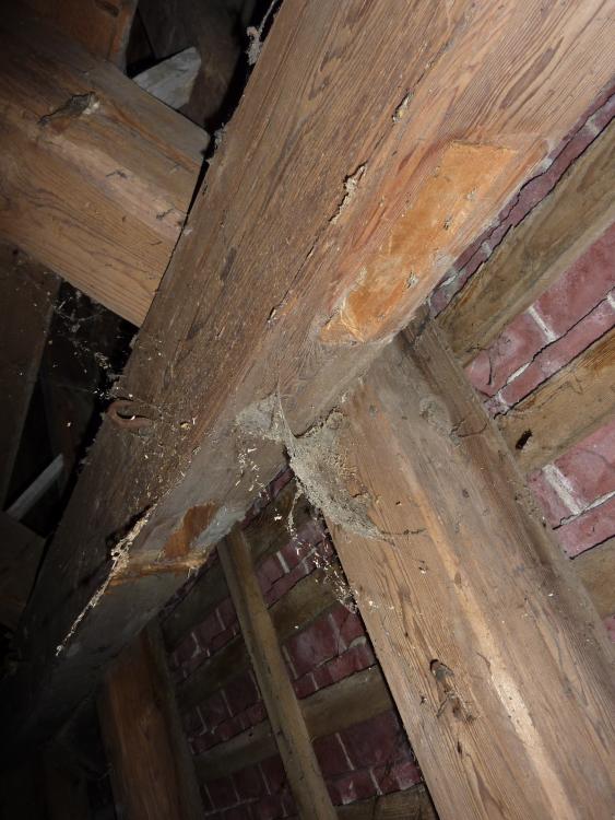

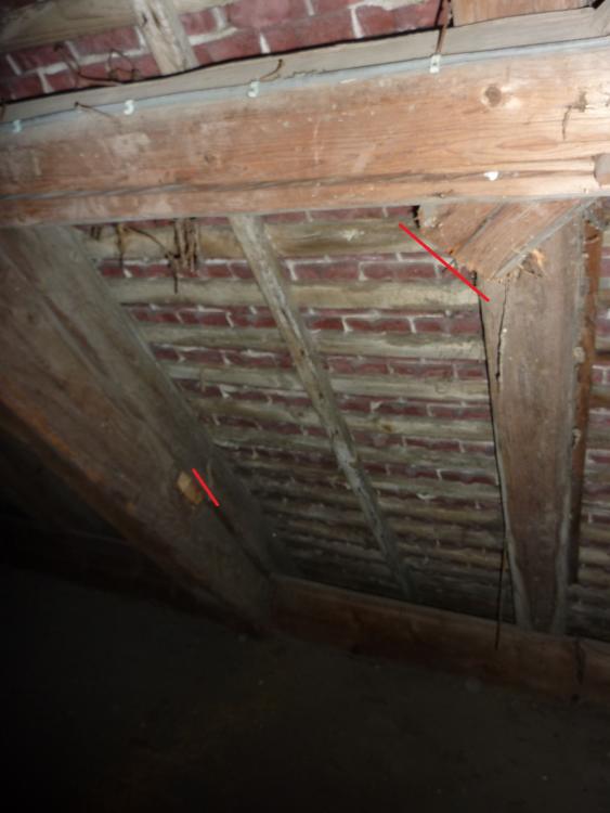

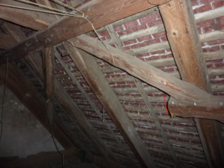

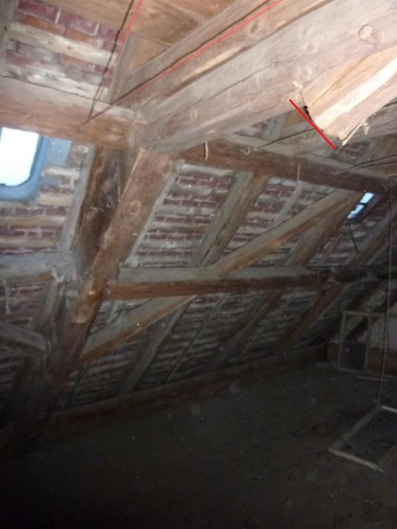

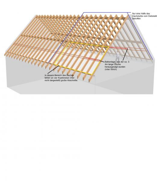

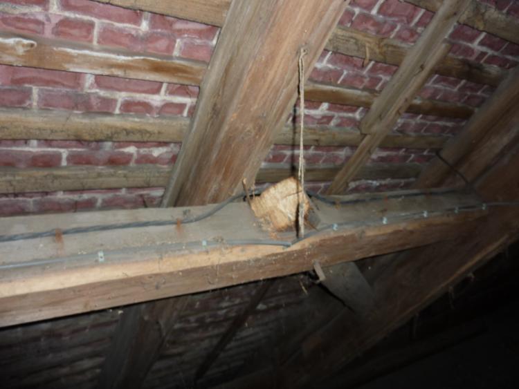

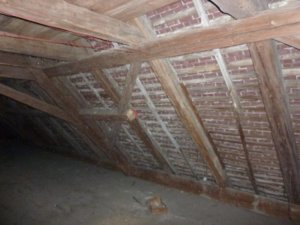

    wir haben nach langer Suche mal wieder ein Objekt ins Auge gefasst. Der Zustand ist dem Alter entsprechen gut, natürlich gäbe es sehr, sehr viel zu tun, aber die Substanz ist solide. Unsere größte Sorge gilt dem Dach, leider aus einem äußerst ärgerlichen Grund. Aus dem Dachstuhl wurden Balkenstücke herausgesägt. Wir wissen nicht wann und warum…vielleicht um das eigene denkmalgeschützte Dach auszubessern? Keine Ahnung… Natürlich werden wir dieses Problem von einem Fachmann vor Ort begutachten lassen, aber das wird noch etwas dauern und darum frage ich hier schon mal unverbindlich nach. Wir würden gern wissen, ob die Statik akut gefährdet scheint und wie aufwändig es wird, diese Schäden auszubessern/zu beseitigen. Anbei seht ihr einige Fotos und ein paar Beschreibungen von mir. Ich bin nicht vom Fach, bitte entschuldigt, wenn ich falsche Begriffe verwende.
    Auf der Skizze ist nicht eingezeichnet, dass das Dach nichtpaarige Säulen in der Mitte hat. Auf der betroffenen Dachseite fehlen auch dort ein oder zwei Streben (auf Foto P1020796 zu erkennen).
    Ich hoffe, meine Beschreibung reicht. Zwei weitere Bilder stehen im nächsten Beitrag, weil ich pro Beitrag nur 6 Bilder hochladen darf
    Vielen Dank!

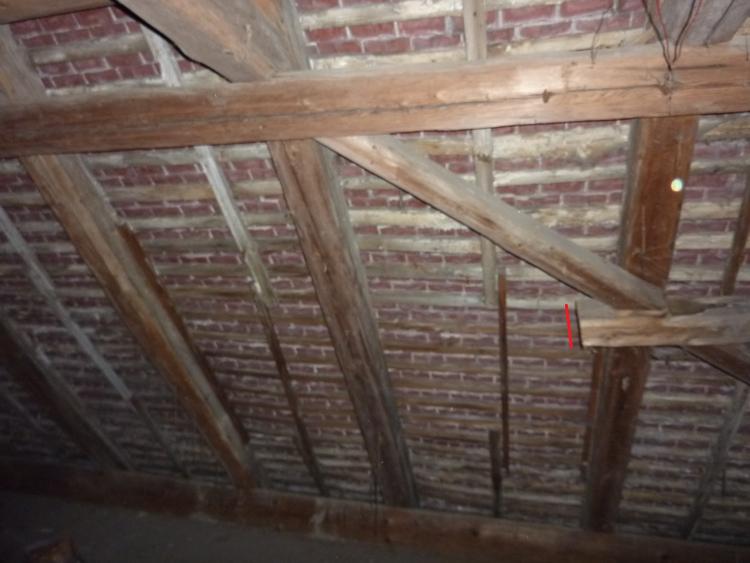

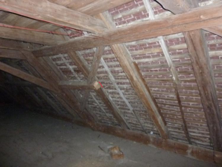

    Hier die zwei letzten Bilder.

    Solche Eingriffe in die Statik sollte man ohne Ersatzmaßnahmen tunlichst unterlassen. Vielleicht war der Winter kalt und man braucht Heizmaterial....
    Ein Dachtragwerk ist meist relativ komplex und steht nach dem entfernen wichtiger Bestandteile noch eine Weile. Die fehlenden Hölzer sollten dennoch wieder eingbaut werden, weil es unter ungünstigen Umständen zum Einsturz des Daches kommen kann.
    Wenn Denkmalschutz besteht ist natürlich im Vorfeld mit der entsprechenden Stelle zu sprechen und ein Statiker zu konsultieren...letzterer lieber schneller
