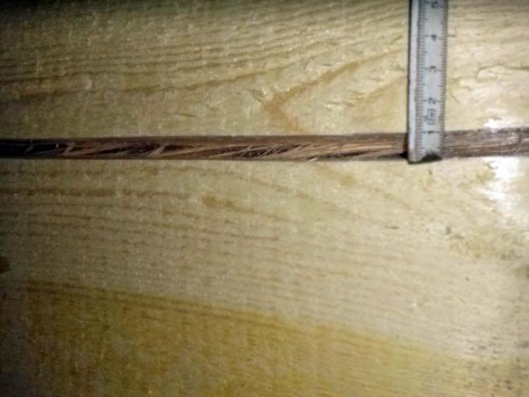

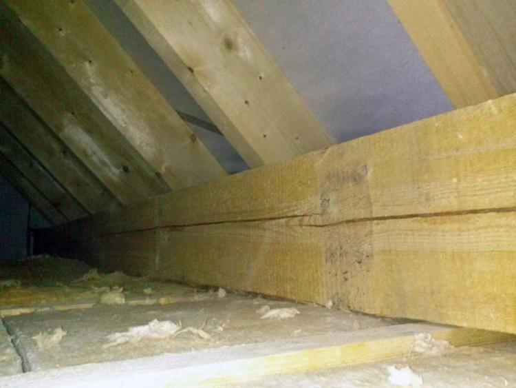

    Bei unser Neubau, 3 Monate alt, ist einer beiden größten Balken auf ganzer länge komplett durchgerissen bis auf die Rückseite. Ist dies noch im akzeptablen Bereich?

    Schon mal irgendwo Holz gesehen? Massivholz hat fast immer Risse die beim trocknen entstehen.... Gehört dazu

    na paßt doch prima, kannste kabel drin verstecken und mußt nicht die dampfsperre aufschlitzen....:hammer:..nee ernsthaft paßt schon...

    ... auch wenn der Riss wie im linken Bild komplett in Einem durchgeht? Wo ist denn die Grenze, bei der es nicht mehr akzeptabel ist?

    Bis auf die Rückseite? D.h. man kann ein Blatt Papier durchstecken??

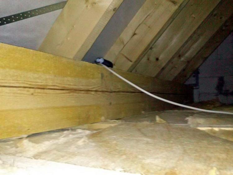

    Auf der Rckseite ist er auch aufgerissen, aber man kann nicht durchschauen. Einige Fasern (letztes Bild) sind noch zusammen.

    m.E. trifft hier Din 4074 zu. Der Werkstoff darf in der Schnittfläche nur zu max. der Hälfte gerissen sein. Sprich Risse von links und rechts, dann darf die Risstiefe addiert max die Hälfte des Werkstoffdurchmessers betragen.

    Es geht um die Übertragung von Schubkräften. Zwei aufeinandergelegte Balken sind etwas anderes als ein einziger Balken, die Höhe geht für das Flächenträgheitsmoment in der dritten Potenz mit ein. Dies wäre ein statisches Problem, man muss halt sehen was noch zulässig ist.

    Wenn due es ganz genau wissen willst, dann melde das deinem Bauleiter oder Verkäufer und lasse einen Gutachter auf die los.
    Letztendlich ist das was für einen Ortstermin, wenn du nicht ruhig schlafen kannst oder was suchst um dich mit deinen Baubeteiligten anzulegen.

    Also ich sehe es so das Balken dieser Dimension immer reißen. Ich habe schon viele Mittelpfetten wie diese gesehen und weiß in etwa wie diese berechnet werden. Du brauchst keine Angst haben das auf einmal den "Dächlein" zusammenstürzt, sieht alles doch recht solide aus. Von der Bemessung dieser Balken ausgehend kann dich vielleicht beruhigen das diese so ausgelegt ist, das bei ungünstigster Belastung der Balken sich nur um einen gewissen betrag durchbiegen darf. Zusammenbrechen wird der auch unter ungüstigen Verhältnissen noch lange nicht. Den Gutachter würde ich mir sparen, denn den wirst du selbst bezahlen müssen da mit hoher Wahrscheinlichkeit kein Mangel vor liegt.

    Danke! Ich lass den Bauleiter mal drüberschaun.
