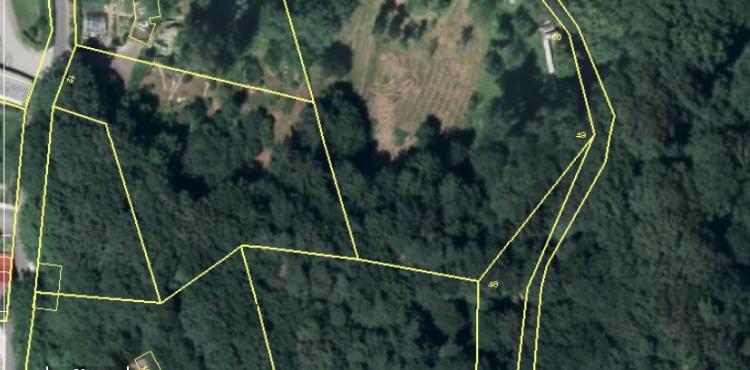

    Davon würde ich - wenn ich das Luftbild so sehe- erstmal nicht ausgehen.
    Diese würde ich mir zeigen lassen. Was anno dazumal O.K. war muß heute nicht unbedingt Gültigkeit haben.

    Für mich sieht das aus, als könnte es sich bei dem Baumbestand um Wald i.S.d. Bayerischen Waldgesetzes handeln (sofern das Grdst. in Bayern liegt). Dann ist hier eine Rodungserlaubnis erforderlich und es muss eine Ersatzpflanzung an anderer Stelle gemacht werden. Auch sind naturschutzrechtliche Aspekte zu beachten, will heißen in der Vogelbrutzeit darf nicht gefällt werden und ggf. braucht es eine spezielle artenschutzrechtliche Prüfung. Ich würde auf jeden Fall vor einem Kauf beim Amt für Ernährung, Landrwirtschaft und Forsten und beim Lanratsamt, untere Naturschutzbehöde, nachfragen. Seit der früheren Baugenehmigung haben sich möglicherweise einige Gesetze geändert!

    Also in Bayern (Oberpfalz). Und ich rate nochmal dringend, die Frage zu klären, ob es sich um Wald handelt.

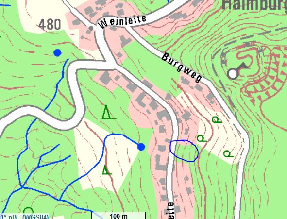

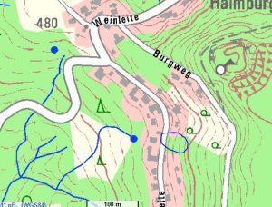

  19. #19 SirSydom, 12.08.2014
    SirSydom
    SirSydom
    18.02.2014
    1.197
    Ingenieur (Dipl.-Inf.)
    Hier nochmal ein Ausschnitt aus der amtlichen Karte, weil die Vermutung Außenbereich genannt wurde.
    Ich finde es sieht eher nach Baulücke aus.
    Das wird aber definitiv noch geklärt, aber bis es Fakten gibt spekuliert man halt mal gerne..
  20. Taipan
    Taipan
    12.10.2011
    5.673
    in einem Haus
    Das kann schon Außenbereich sein, hängt halt von der Art und Nutzung der tatsächlich vorhandenen Bebaunung in der Umgebung ab. Ich bin grade an einem Projekt dran, das ist das 4. haus in der (Plan-)stadt gewesen und liegt nun im Außenbereich, obwohl es direkt an das Sportzentrum und einen Gewerbebau angrenzt ...
