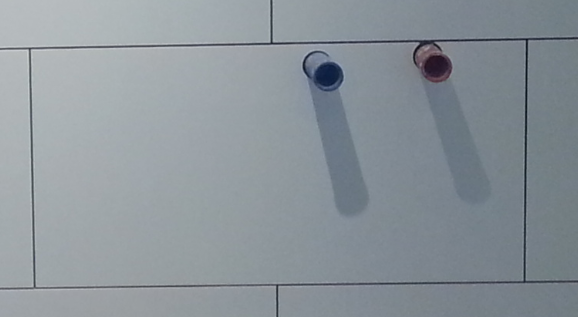

    wir lassen gerade unser Bad komplett sanieren, leider wurden die Anschlüsse für die Dusche schief eingebaut, Höhenunterschied ca. 1 cm und der linke Anschluß nicht ganz rechtwinklig. Könnt Ihr mir sagen wie ich feststellen kann ob das noch ok ist oder gleich reklamieren muß? Zum Größenvergleich, die Fliesen sind 30x60.
    Danke!

    Kann man davon ausgehen, dass die Fliesen absolut waagerecht verlegt sind? Unter den Fliesenlegern soll es ja auch Künstler geben, die es mit den Nachkommastellen nicht so genau nehmen.
    Durch die Fuge wird ja selbst ein Blinder darauf aufmerksam gemacht, dass hier etwas schief ist. Ich würde den Handwerker mal fragen wie er sich das vorstellt. Mit ein bisschen "biegen" ist es hier wohl nicht getan. Das hat er wohl auf der rechten Seite schon probiert.
    Du kannst Dich natürlich auch die nächsten Jahrzehnte jeden Tag ärgern wenn Du in´s Badezimmer gehst.
    Ich denke, hier braucht´s keine Norm, denn der optische Mangel ist offensichtlich. Durch die Fuge ist das auch aus einiger Entfernung (üblicher Betrachtungsabstand) nicht zu übersehen.
    Die Frage dürfte sein, wie man den Mangel beseitigen kann. Das ist sicherlich mit Aufwand verbunden. Man könnte evtl. die eine Fliese entfernen und versuchen die Anschlüsse zu richten. Das müsste der Fachmannn, was ist der eigentlich vom Beruf, an sich wissen. Schließlich kennt er die Einbausituation genau.

    ja die Fliesen sind sehr akurat verlegt,und waagrecht.
    Meine Regierung hatte schon mit dem Handwerker gesprochen, der die Höhenunterschiede per Excenter ausgleichen will. Ich weiß halt nicht ob das schon ein Mangel ist, oder übliche Abweichung. Aber vor allem daß der eine Anschluß um ca. 3 mm schief steht macht mir Sorgen ob das dicht zu bekommen ist.

    Richtig, den Höhenunterschied gleichen die Exzenter der Armatur aus.
    Gegeneinander schrägstehen dürfen die Anschlüsse jedoch nicht.
    Aus welchem Material sind die Rohre?

    Kann man diesen waagerechten Höhenunterschied nicht auch mit den sog."S-Anschlußstücken" ausgleichen ?
    So das die Mischbatterie bei der Installation dann in Waage kommt ?

    Hallo, ja das sind die Exzenter...aber wie gleicht man zusätzlich noch aus dass der linke Anschluss nach rechts schief steht? Der Badbauer sagt natürlich das geht alles so, aber wie kann ich feststellen ob das wirklich noch so Sinn macht oder nicht? Ich möchte gerne eonvernehmlich agieren, bin mir aber nicht sicher ob das so noch akzeptabel ist...

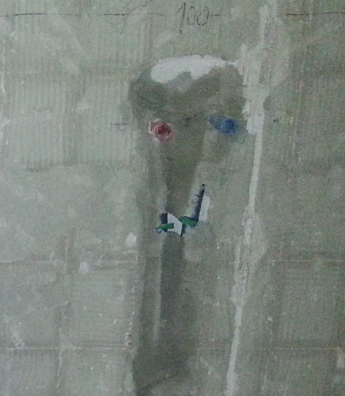

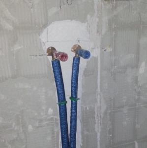

  12. #12 Achim Kaiser, 29.04.2014
    Achim Kaiser
    Achim Kaiser
    29.10.2005
    7.471
    Gibts ein Bild von der Rohbausituation ?
    Achim Kaiser
  13. #13 itfreak, 29.04.2014
    itfreak
    itfreak
    28.04.2014
    IT
    KA
    Hallo, anbei Rohbaubilder vor und nach dem zu"gipsen". Danke!

    Hallo, noch ein "Nachschlag"´, sorry, je mehr ich mich damit beschäftige.... im Internet finde ich Abstandsangaben für die Wasseranschlüsse von 15 cm, hier sind es nur ca. 13 cm. Womöglich ist der linke Anschluß "versehentlich" beim zumachen abgerutscht. Bleibt mir noch etwas anderes übrig als das wieder aufmachen zu lassen oder ist das noch im Rahmen des "üblichen"?
  15. #15 biologist, 29.04.2014
    biologist
    biologist
    16.10.2010
    337
    Doktorand
    Riedstadt
    Ja, 15cm ist korrekt. Man kann mit diesen Exzentern sowohl den Abstand als auch die Höhe korrigieren. Letztlich muss man halt eine Position finden, bei der die Armatur waagrecht ist und zudem der Abstand 15cm beträgt. Bin ich mal gespannt, was die Fachleute dazu sagen. Da habe ich zu wenig Erfahrung, aber der Schiefstand der Gewinde ist vermutlich das Kritischste, weil man den Kram dann nicht dicht bekommt.

    Ein freundliches Gespräch sollte helfen - ich würde den Handwerker freundlich fragen, was es für Lösungsvorschläge gibt. Den vollen Preis würde ich für diese "Leistung" nicht zahlen...

    lass ihn die Armatur doch mal "testweise" montieren.
