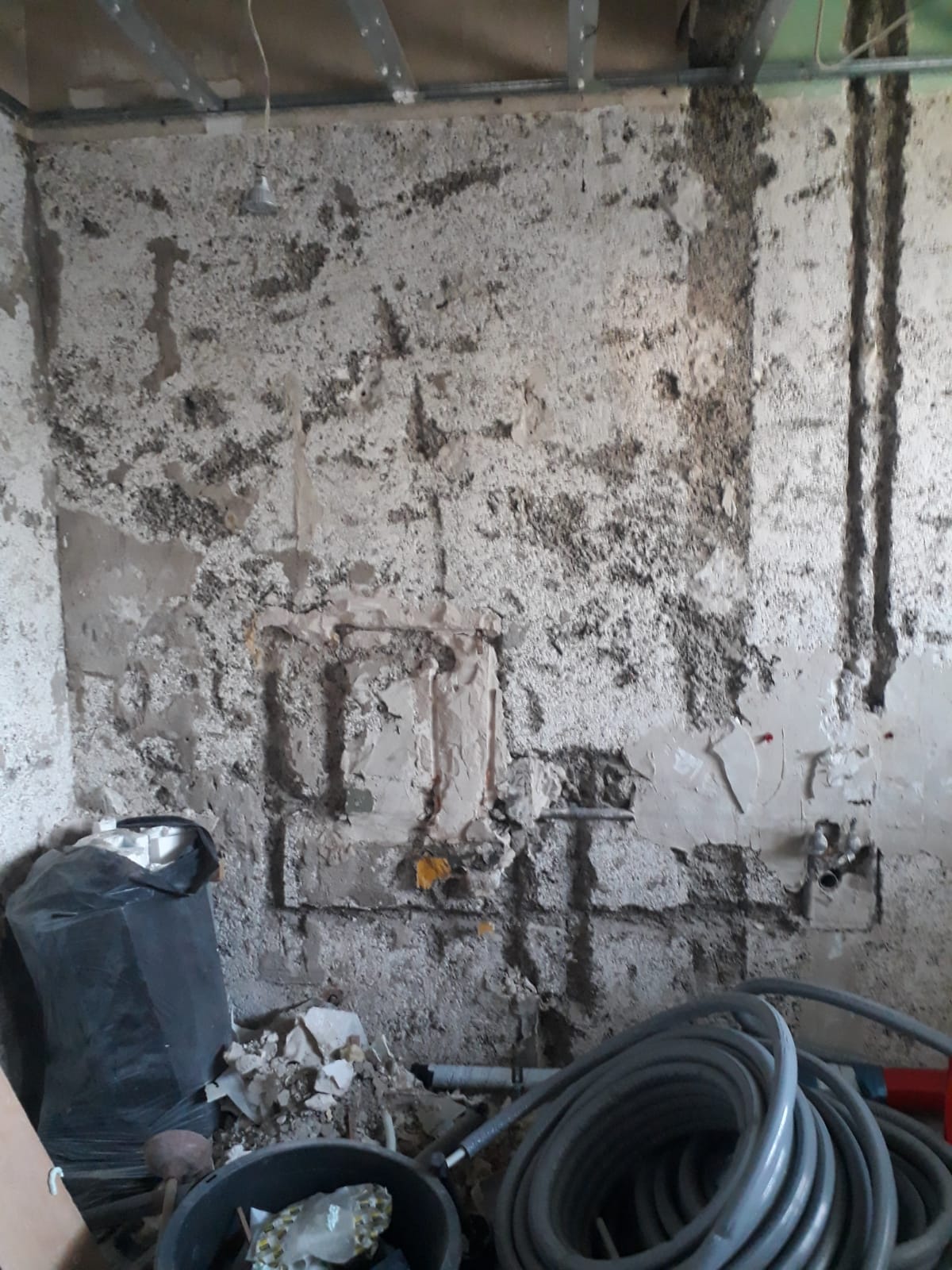

    Hallo in die Runde,
    unser Bad sieht aktuell aus wie eine Burgruine. Wir würden es aber gern fliesen (lassen).
    Die Wände sind aus Lavalit-Schüttbeton. Wie verputz ich das am besten, um danach Fliesen drauf zu bekommen?
    Einfach erst mal mit Mauermörtel gradeziehen und dann nen Kalkzementputz drauf? Oder kann ich da gleich mit Kalkzement ran?
    LG
    Rayko

    Ich würd erstmal die Reste vom alten Putz entfernen da klebt ja teilweise noch 2-3 cm
    danach erstmal Schlitze füllen

    Dann gut vornässen, Spritzbewurf drauf und mit KZP verputzen. Verputzen ist eine Kunst für sich. Sprich das vorher mit dem Fliesenleger ab. Die Wände müssen hinterher exakt gerade und tragfähig sein. Bisher musste ich die von Bauherren verputzen Wände immer aufwändig spachteln. Dann ist die gesamte Ersparnis und darüber hinaus futsch.

    lass das den FL mit machen, ist sicherer

    Ich würde die Schlitze füllen, Störstoffe wie alten Putz entfernen, grundieren, eine Ausgleichsschicht
    danach je nach Grad der Unebenheiten mit Zementputz oder was feinem grob Abspachteln
    und dann Jackoboard Platten an die Wand mit Fliesenkleber kleben. So hast du direkt
    eine großflächig gerade Fläche, auf die ohne weitere Fliesen geklebt werden können.

    Klingt nach nem Plan. Aber Platten möcht ich nicht mehr im Bad haben.
    Mittlerweile haben wir jetzt aber auch nen (hoffentlich gutes) Angebot vom Fliesenleger bekommen. Der macht die Räume komplett.

    Wer Fliesenleger gernt hat, sollte die Fliesen auch ohne Verputz und mit Mörtel an die Wand bringen.
    Das ist nicht wesentlich langsamer. aber man muß es können.
