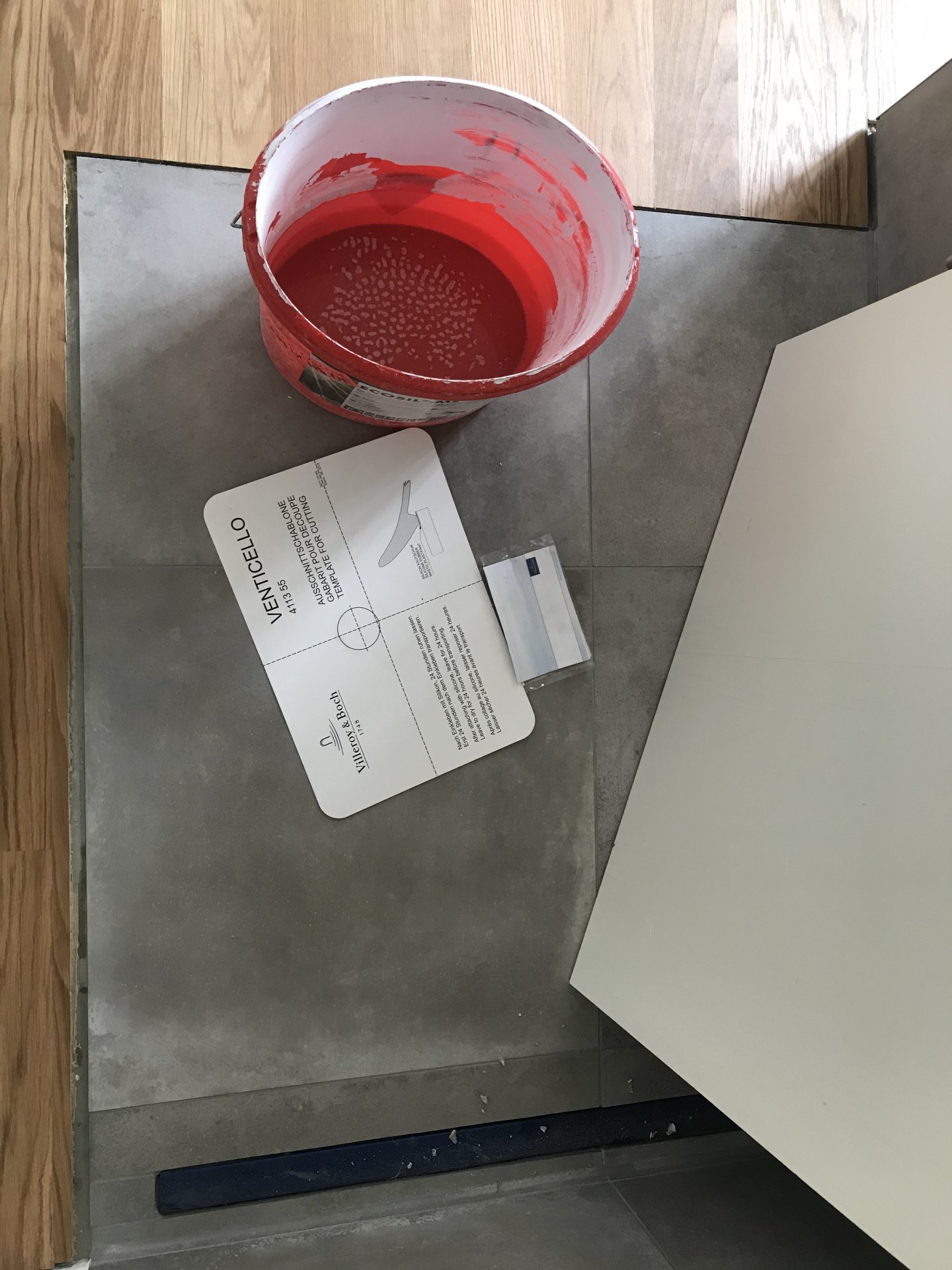

    aktuell habe ich mir in mein Badezimmer eine WEDI Bodenplatte legen lassen um diese dann ebenerdig mit dem Holzparkett (Harro SPA) verlegen zu lassen. Dies ist nun auch geschehen. Hierzu habe ich nun 2 Fragen, da ich mit der aktuellen Umsetzung noch nicht 100% zufrieden bin und nun wissen möchte wie ich die 2 Probleme optisch optimal lösen kann:
    1. Die Fugenbreite zwischen gefliester Wand und dem verlegten Boden ist zu groß (ca. 2-3cm). Wenn ich keine Leiste nutzen möchte, welche Möglichkeit bietet sich noch an?
    2. Um die Duschwanne wurde keine Abschlußleiste verlegt. Ebenso wenig am abschließenden verklebten Parket. Was nimmt man zur Abdichtung wenn eine Glaskabine noch aufgestellt werden soll?
    Danke schonmal im Voraus...

    Wo steht die Glaskabine, auf der Fuge dann genau drauf oder Innerhalb?
  9. #9 MaKathi, 09.09.2018
    MaKathi
    MaKathi
    25.08.2018
    23
    Noch ist die Glaskabine nicht gekauft. Es besteht aber die Frage, wie ich nun die Glaskabine am besten verbaue, so dass ich keine Leckprobleme mit dem Holz bekomme...

    Hm... Vorerst würde ich gerne wissen, wie man in der Kombination Fliesen, Parkett (Harro Spa) und einer Sprinzglaskabine abdichtet, um nicht später Probleme zu haben... Hier wäre ich für Tipps dankbar.
    Holzparket = Harro Prestige Spa, wurde mir vom Großhandel empfohlen..., da wir Holz im Badezimmer haben wollten...

    Das wirst nichts machen können, denn die Glas-Kabinen-Türen haben unten normal keinen Anschlag, damit verhindert wird dass dort Wasser rauskommt.
    Die Fuge wirst vermutlich mit farblich gleichen Acryl wie dem "Haro"-Parkettboden ausfugen müssen, sollte aber normal der beratende GH haben.

    Dann wäre die Frage der Leisten. Ergibt es dann Sinn noch Metallleisten zum Abschluss der Fliesen und des Parkets zu legen?

    Kommt drauf an wie hoch u. wie breit diese werden, besser ist es auf jeden Fall, damit vermutlich weniger Wasser rausfliesen kann.
    Ist dann aber nicht mehr ganz "Barrierefrei", wenn Jemand darauf hinaus wollte.

    Aktuell ist eine Dusche mit den Abmaßen 1,00 x 1,20m und einer Höhe von 1,90m geplant. Die Pendeltür sollte dann max 70cm sein.

    Dann stellst das fixe Teil auf die linke Seite, auf die breitere hässliche Fuge u. die Türe mit den Scharnieren wird dann an der Wand befestigt.
    Der Rest vom schmaleren Teil, wird einfach so gut es geht verfugt u. montierst dann im Durchgangsbereich noch zusätzlich eine Leiste drauf.

    Gerade bei dieser Konstellation (Holz an der Dusche) sollte im Vorfeld festgelegt werden, was wie verbaut werden soll, denn hier muss schon fast auf den mm genau gearbeitet werden.
    Ich suche mir also die Duschkabine aus und plane dann den Boden (in der Dusche) und den Holzboden, Kabine sauber bündig auf den Fliesenboden setzen und sauber abdichten. Den Holzboden hätte ich dann bis ca. 5 mm an die Kabine verlegen lassen. Diese Fuge dann mit geeignetem Material ausspritzen.
    Wasser(tropfen) lassen sich aber trotzdem nicht vermeiden, auch wenn die Kabine/Türe vor dem Öffnen dann abgezogen wird.

    Den Fehler u. dass es nun so aussieht, hat vermutlich der Fliesenleger verursacht, weil dieser warum auch immer, keine Fugen machen wollte.
    Mit passender Fuge bei den riesigen Fliesen, wäre der normal bis zum Parkettboden fast Millimetergenau bündig "angestossen"!
