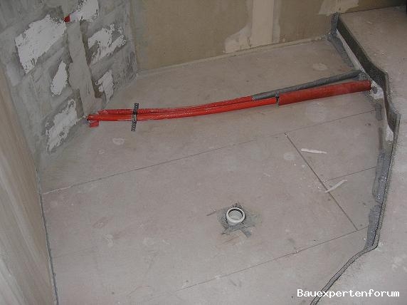

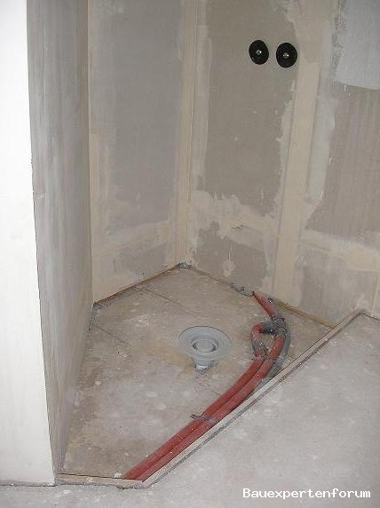

    Hallo, bin neu hier im Forum und habe eine Frage bzgl. der ordnungsgemäßen Abdichtung des Dusch- und Wannenbereiches im Badezimmer meines Fertighauses (Ständerbauweise).
    Im Bereich des Wannen- und Duschbereiches wurde der Estrich ausgespart, sodass momentan auf dem Boden nur die Holzfaserverbundplatten der Installationsebene zu sehen sind.
    Nun soll eine Eckwanne mit Styroporwannenträger eingebaut werden.
    Zuvor möchte ich die Holzfaserplatten unterhalb der Badewanne ordnungsgemäß gegen Feuchtigkeit abdichten, bevor ich meine Wanne auf die Holzplatten setze.
    Kann mir dort jemand eine Hilfestellung geben, wie ich einen ordnungsgemäßen Verbund zwischen Wand und Boden herstelle, damit ich eine wasserdichte Wanne unter Badewanne herstellen kann, bevor der Estrich im ausgesparten Bereich der Badewanne eingebracht wird.
    Die Herstellerfirma des Hauses gab auf Nachfrage an, dass die Wanne direkt auf die Holzfaserverbundplatten gesetzt werden könne. Dann solle die Wanne zusammen mit dem Wannenträger gesetzt und der Estrich eingebracht werden. Anschließend solle auf dem Bereich um die Wanne am Boden und Wandbereich mit einer Flüssigfolie der Fa. KIESEL aufgebracht werden.
    Ich bekomme aber Bedenken wenn ich die Wanne direkt auf den Holzboden setze. Wenn die Wanne Undichtigkeiten aufweist bzw. Wasser sich durch undichte Silikonfugen drückt, fault / schimmelt mir der Holzboden weg.
    Jetzt bin ich leicht verwirrt, da mein Fliesenleger im Bereich Fertighäusern in Ständerbauweise keinerlei Erfahrung hat.
    entsprechende Bilder werde ich morgen einstellen.

    Habe doch noch Bilder gefunden, hier die Links:
    1. Bild des Wannenbereiches
    http://www.bauexpertenforum.de/picture.php?albumid=306&pictureid=1363
    2. Bild des Duschbereiches
    http://www.bauexpertenforum.de/picture.php?albumid=306&pictureid=1362

    Holzfaserverbundplatten als Trockenestrich und bodengleiche Dusche ohne Duschtasse:
    Sieht aber eher so aus, dass die " bodengleiche " Dusche auf ein Podest kommen soll, weil ja noch die völlig abwegig verlegten Rohre mit einer gebundenen Schüttung ausgeglichen werden müßten.
    Nach den aRdT im Merkblatt " Verbundabdichtung ", Ausgabe Januar 2010, S. 14, " feuchtigkeitsempfindliche Untergründe " ist der vorhande Bodenaufbau aus Holzwerkstoffen für eine Pseudo-bodengleiche Dusche auf einem Podest ungeeignet und darf daher nicht ausgeführt werden.
    Gründe:
    Es liegt die Beanspruchsklasse AO vor. Daher sind nach dem Beispiel 4 des Merkblatts a.) der gesamte Bodenbereich und b.) der Anschluß des Boden an alle aufgehenden Wände in einer Höhe von mindestens 15 cm mit einem der im Merkblatt genannten Abdichtungsstoffe DMR abzudichten. Außerdem ist der spritzwasserbelastete Bereich der Dusche und der Wanne abzudichten. An den Wandanschlüssen sind Dichtbänder und an den Durchdringungen der Wände und im Boden für wasserführende Rohre Dichtmanschetten anzubringen.
    Holzwerkstoffe sind als Untergrund für die genannten Abdichtungsstoffe nicht zugelassen ( s.o.).
    Also bleibt nur: Die Holzplatten am Boden müssen wieder raus und stattdessen zementgebundene mineralische Bauplatten verlegt werden ( z.B. Aquapanel von Knauf ). Sodann dafür Sorge tragen, daß keine Leitungsdurchdringungen die Bodenplatten durchstoßen. Die gehören in die Wände.
    Bodengleiche Duschen mögen chic sein, wären mir aber gerade bei Holzbalkendecken zu risikant. Rat: Stattdessen flache Duschtasse einbauen und die auf den abgedichteten zementgebundenen mineralischen Bauplatten aufstellen. Auch wenn es nach dem Merkblatt bei einer Duschtasse ( Beispiel 3 des Merkblatts ) nicht erforderlich ist, empfehle ich gleichwohl, auch dann den Boden komplett wie vor mit einer Verbundabdichtung abzudichten.
    Für etwaige Nachfragen: Nö, es gibt keine andere Lösungen. Es hindert Dich allerdings niemand, mit dem Fertighaussteller weiter zu basteln, wenn denn die Leitungen auch von ihm kommen und nicht Eigenleistung sein sollten. Weiß denn der Chef der Fertighausfirma ( und nicht sein Hansel auf der Baustelle ), daß eine Dusche ohne Duschtasse eingebaut werden soll ?

    Leider lag meine Ahnung richtig:
    Gemäß der Fotos und der nachgeschobenen Detailbeschreibung ist die Situation noch deutlich schlimmer, als ich befürchtet hatte...
    Daher:
    Wer hat sich das ausgedacht (von "geplant" kann man nun wirklich nicht sprechen)???

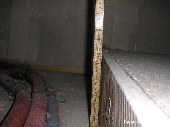

    Wie gesagt, wir haben die Bereiche im Bad absprachegemäß ausgespart. Uns wurde erklärt, dass die Bereiche anschließend mit Estrich beigefüllt werden.
    Hier noch die aktuellen Bilder des Badezimmers:
    1. Duschbereich:
    2. Wannenbereich:
  17. Julius
