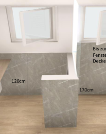

    wir wollen an eine Trockenbauwand ein WC hängen.
    Die Trockenbauwand hat keinen Deckenanschluss und kann nur seitlich mit der Außenwand verbunden werden.
    Ein Handwerker meinte, er würde eine Wand mauern und daran das Geberit Duofix befestigen. Ich kann mir kaum vorstellen dass das hält.
    Ich dachte an eine Selbstbau-Rahmenlösung mit UA Profilen bzw GIS. Das ganze mit Seitenwand und Boden verschrauben.
    Habt ihr noch eine Idee?
    Ein freistehendes Gestell wäre auch eine Lösung... aber wenn es anders möglich wäre wäre top.
    Danke für Euren Input.

    Na ja, wenn Du aber auch einen Maurer fragst kannst Du keine andere Antwort erwarten.
    GIS oder TECEProfil ist beides gut geeignet, stabile und platzsparende Konstruktionen zu bauen.
