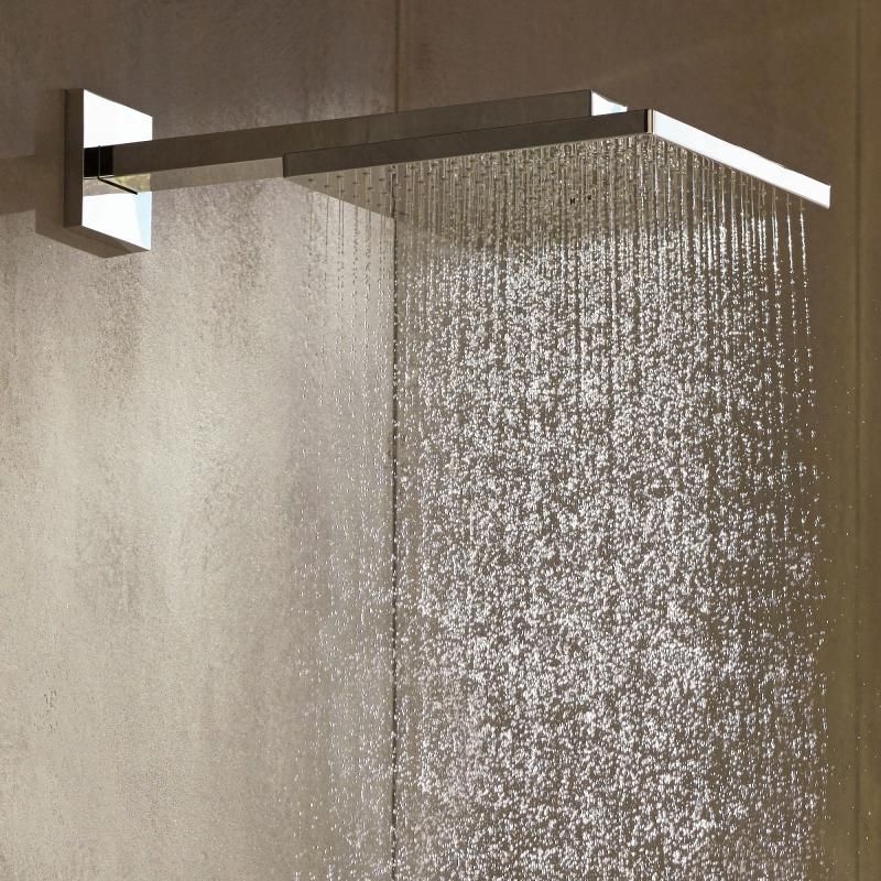

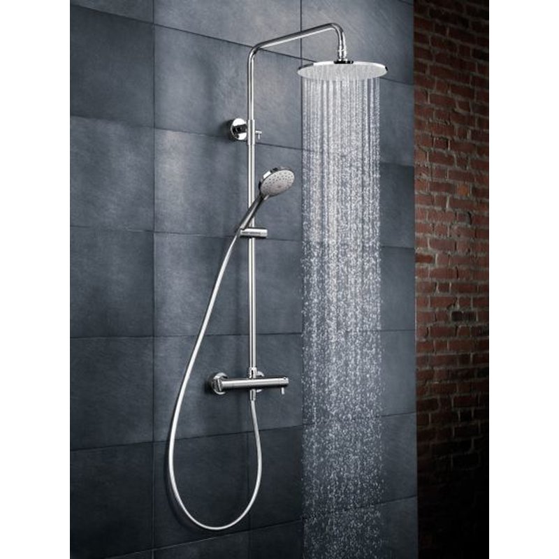

    Und zur Kopfbrause? Was ist der Unterschied, wenn die Installation in der Wand ist, oder einfach aussen (Bilder im Anhang)? Einfach das Design? Das in der Wand sieht schöner aus... also würde ich sowas bevorzugen... Welche Marken sind gut? Und ab wie viel EUR geht der Spass los? Es soll nicht das teuerste Modell sein aber auch nichts was nicht mal paar Monate hält...

    Duschkopf und Armatur in der Wand hat den Nachteil nicht verstellbar,
    meist viel teurer und nicht einfach austauschbar zu sein.

    Bei den Armaturen darauf achten, dass diese zum Wasserdruck passen. Nicht überall gehen zum Beispiel Thermostatarmaturen. Bei extrem kalkhaltigen Wasser würde ich wahrscheinlich auf Unterputzarmatur verzichten, denn der Wechsel ist natürlich eher aufwändig.

    Wegen den Duschsets, kann mir einer sagen wo da jetzt der Unterschied liegt, ausser dem Preis?
    Würde da die Kopfbrause/Rainshower haben wollen, habe gelesen min. 30 cm Durchmesser... und auf was noch achten? Auf Amazon sind ja wirklich sehr viele...

    Bei Armaturen ist Preis = Qualität.
    Kennst Du www.reuter.de?
    Du kannst natürlich Unterputzarmaturen nehmen, warum nicht?

    Nur Andreas Teich hat als einziger von Unterputz abgeraten, aber der ist eher praktisch und nicht so ästhetisch unterwegs
    Unterputz ist toll und mittlerweile auch Standard im gehobenen Bereich.

    Ich persönlich finde aufputz auch nicht verkehrt , aber gegen ein Marken Unterputz System spricht auch nix die sind ja auch wartungsfähig bei Problemen
