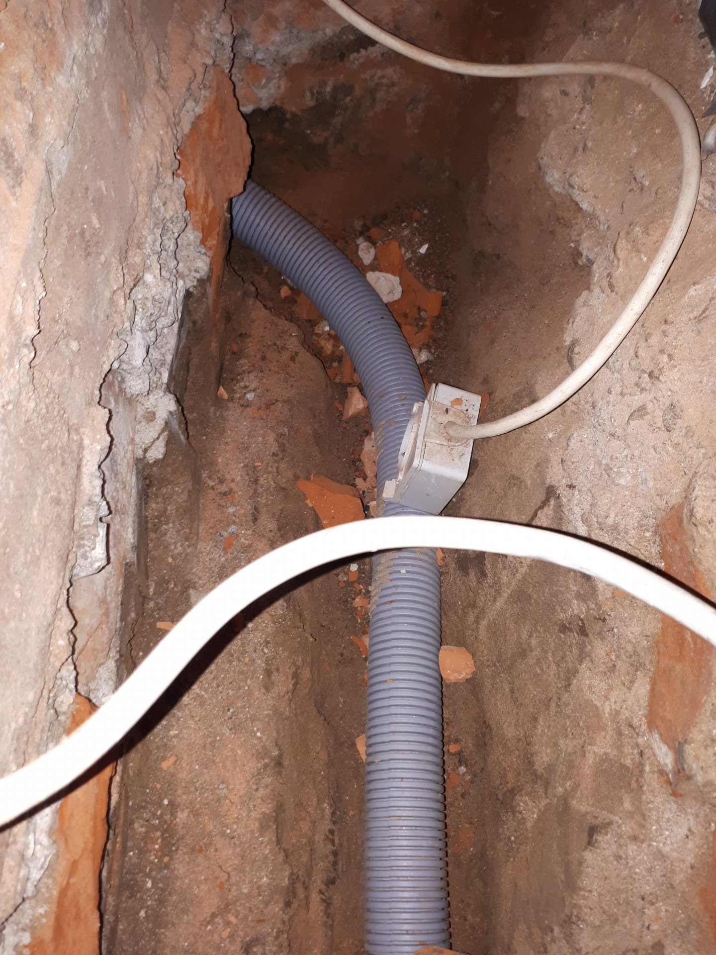

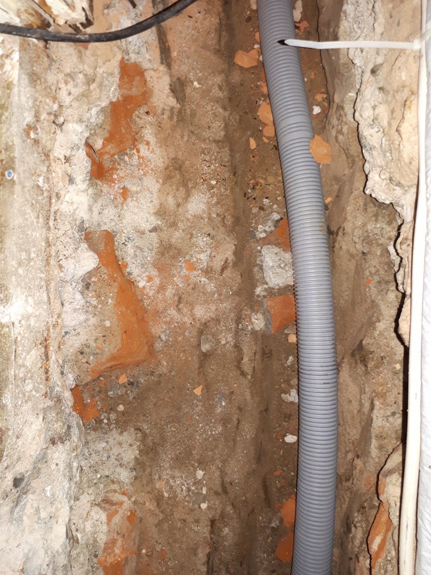

    nachdem ich jetzt nach ca. 12 Jahren endlich zum neuen Bad komme, hier ein paar Fragen, mit der Bitte um Eure Expertenmeinung:
    Istzustand:
    Wir wohnen in einem Altbau Reihenhaus v. 1915. Der Keller bzw. das UG ist zur Hälfte im Boden. Wir nutzen das UG zu Wohnzwecken, d.h. eim Teil Schlafzimmer, 1 Bad und 1 Gewölbekeller.
    Das Bad ist sehr alt und ich möchte dieses jetzt renovieren.
    Der Boden des Bades liegt ca. 25 cm höher als das Schlafzimmer.
    Sollzustand:
    Aktuell bin ich dabei zu entkernen, d.h. alte Fliesen und Wanne, Waschbecken, usw. raus.
    Jetzt konkreter:
    Ich möchte den Boden auf die selbe Höhe wie das Schlafzimmer bringen. HIerzu muss ich zuerst mal die 25cm runter + ein Höhe für den nachfolgenden Bodenaufbau.
    Ich habe jetzt mal einen Streifen entfernt. Fliesen weg, dann kam ca. 5cm Beton o.ä..
    Dann ging es bereits im Erdreich weiter.
    Frage:
    1) Wieviel cm über die 25cm hinaus benötige ich, um den Boden neu aufzubauen? Reichen da 10cm?
    2) Muss ich erst betonieren und dann Estrich oder kann ich den Estrich direkt aufs Erdreich auftragen?
    3) Wie wäre ein idealer Aufbau? Welche Materialien sind ideal (Gussasphalt)? Der Boden sollte auch wasserundurchlässig sein?
    Vielen Dank!!
