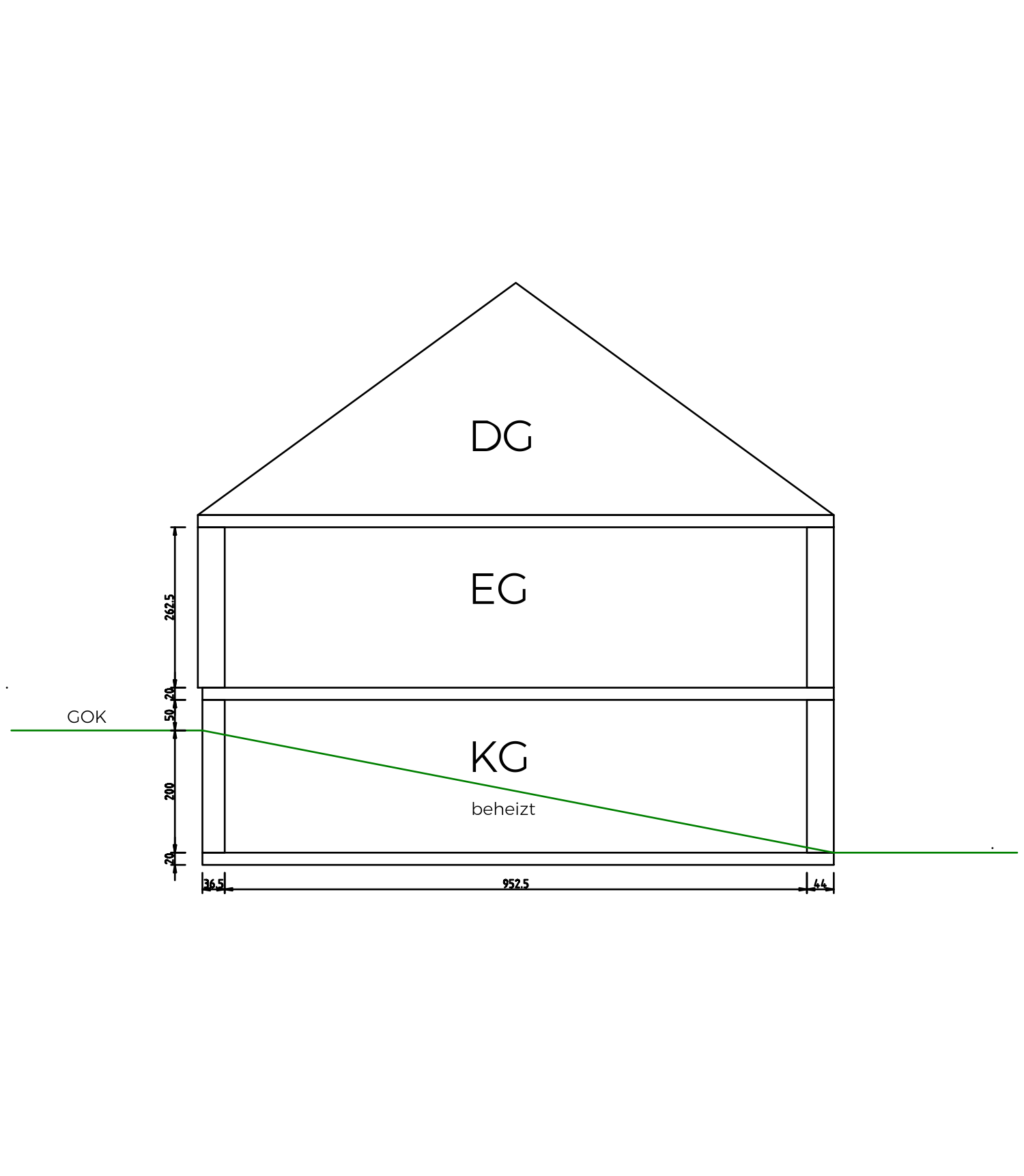

    Hallo Bauexperten,
    wir planen gerade den Bau eines Reihenendhauses in Hanglage und bräuchten euren Rat bezüglich der Wandkonstruktion.
    Unser Bauvorhaben hat einige Besonderheiten, nämlich:
    • Baugrundstück in Hanglage (grüne Linie beschreibt Gelände)
    • Anbau an bestehendes Reihenhaus (gegenüberliegende Seite im Vgl. zur Zeichnung)
    • Gründung muss entsprechend auf gleicher Höhe wie bestehendes Haus erfolgen
    Unsere ursprüngliche Planung für unser Haus bezüglich des Wandaufbaus war Folgende:
    • 11,5cm Klinker / 15cm Kerndämmung+Spalt / 17,5cm KS-E-Steine = 44cm
    Nun möchten wir bei unserem Grundstück (wg. Hanglage) aber einen Wohnkeller haben und das wirft Probleme mit der Verklinkerung auf, da es sehr schwer sei den Fußpunkt der Vormauerschale in Hangrichtung dem Gelände anzugleichen.
    Unser Architekt hat nun folgenden Vorschlag gemacht:
    • Verkleidung der freiliegenden Kelleraußenwand mit WDVS (bis Sockel)
    • Ab EG: Zwischaliges Mauerwerk
    Nun haben wir uns aber eigentlich bewusst gegen ein WDVS entschieden, weil
    • Wir Probleme mit Algen/Schimmel befürchten, die wir im Bekanntenkreis auch schon mitbekommen haben
    • Wir die Langlebigkeit und Wertigkeit eines Klinkermauerwerks schätzen
    • Wir lieber eine einheitliche (Klinker-)Optik hätten
    Deshalb würden wir uns gerne nochmal andere Meinungen einholen, ob es nicht doch eine Lösung für eine durchgehende Klinkerfassade gibt, oder ob wir doch auf eine andere Wandlösung zurückgreifen sollten. Hat jemand von euch vielleicht Erfahrungen, wie man unser Problem lösen kann?
    Im Anhang: Skizze des geplanten Hauses mit Gelände
    Schöne Grüße und bereits Danke für jede Unterstützung,
    Notard
