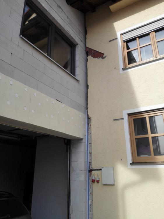

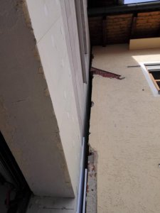

    ich will mich kurz vorstellen da dies mein erster Beitrag im Forum ist.
    Ich und meine Frau haben auf dem Grundstück meiner Eltern eine Landwirtschaftliche Halle abgerissen und dort unser EFH gebaut.
    Alle gemauerten Wände wurden mit Greisel Porenbetonsteinen errichtet. (Außenwände 42,5cm Innenwände 24cm und 11cm)
    Nun ist es so, dass wir direkt an das Haus meiner Eltern drangebaut haben. So wie die Halle davor auch gestanden ist....

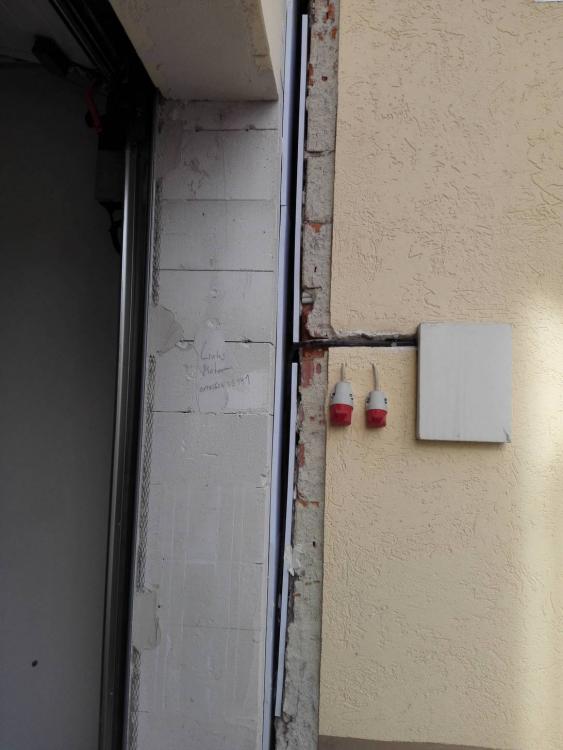

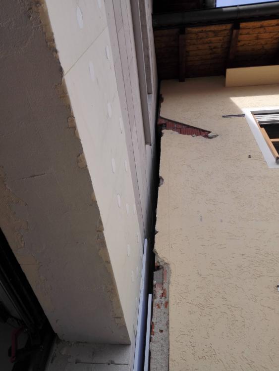

    Bautechnisch bedingt haben wir jetzt zwischen den beiden Gebäuden einen Spalt, der im unteren Bereich breiter ist als im oberen. (siehe Bilder)
    Am Altbestand haben wir die Empfhelung vom Verputzer bekommen einen geraden Schnitt bis ganz nach oben mit der Flex zu machen,
    damit sie dann später eine saubere Putzkante erhalten...
    Das klingt noch sehr plausibel, aber die Schilderungen wie sie den Abstand zwischen den Gebäuden am besten schließen
    sind mir nicht ganz geheuer. (Ich schildere diese jetzt absichtlich nicht, weil ich zuerst eure Meinung dazu hören möchte)
    Es würde mich sehr freuen wenn ihr mir Tipps zum überbrücken dieses Spaltes geben könnten, sodass man am längsten damit zufrieden sein kann.
    Das an solchen Stellen immer Risse auftreten ist mir klar, aber wenn wir schon verputzen dann aber richtig. ;-)
    P.s Bei einer Forumssuche habe ich leider nichts Passendes gefunden.

    Hallo, ich würde an der Stelle zur Garage hin eine Edelstahl Putzabschluprofil anbringen das gibt es bei fast jedem Baustoffhandel,und an der Stelle wo die beiden Gebäude zusammenlaufen muss auch eine Trennung bestehen bleiben denn die beiden Gebäude bewegen sich anders und dann gibt es da Risse.
    Bei der Stelle wo die Häuser zusammenlaufen kannst du entweder eine Putz Dehnungsfuge anbringen oder zwei Putzabschlussprofile gegeneinander setzten und den 5mm Spalt der zwischen den Al bleibt mit Acryl ausspritzen.

    Jetzt seh ich gerade das bei der Garage die Laibung ja auch Verputzt wird dann kannst du da auch eine Dehnfuge reinmachen

    Ich persönlich tendiere jetzt zu einem Dehnungsfugenprofil von ist_doch_egal (Die dann eine Hohlkehle nach innen macht)
    Zwei Fragen zu so einem Profil:
    1. Bleibt die Hohlkehle sowie im Anlieferungszustand oder wird diese geschlossen? Wenn ja mit was? (Dauerelastisch...)
    2. Was macht man beim Stoß zum nächsten 2,5m langen Profil
    Ich bin immer noch sehr offen für Hilfreiche Tipps für den Putzanschluss und die eventuelle Abdichtung des Spaltes im Sockelbereich
