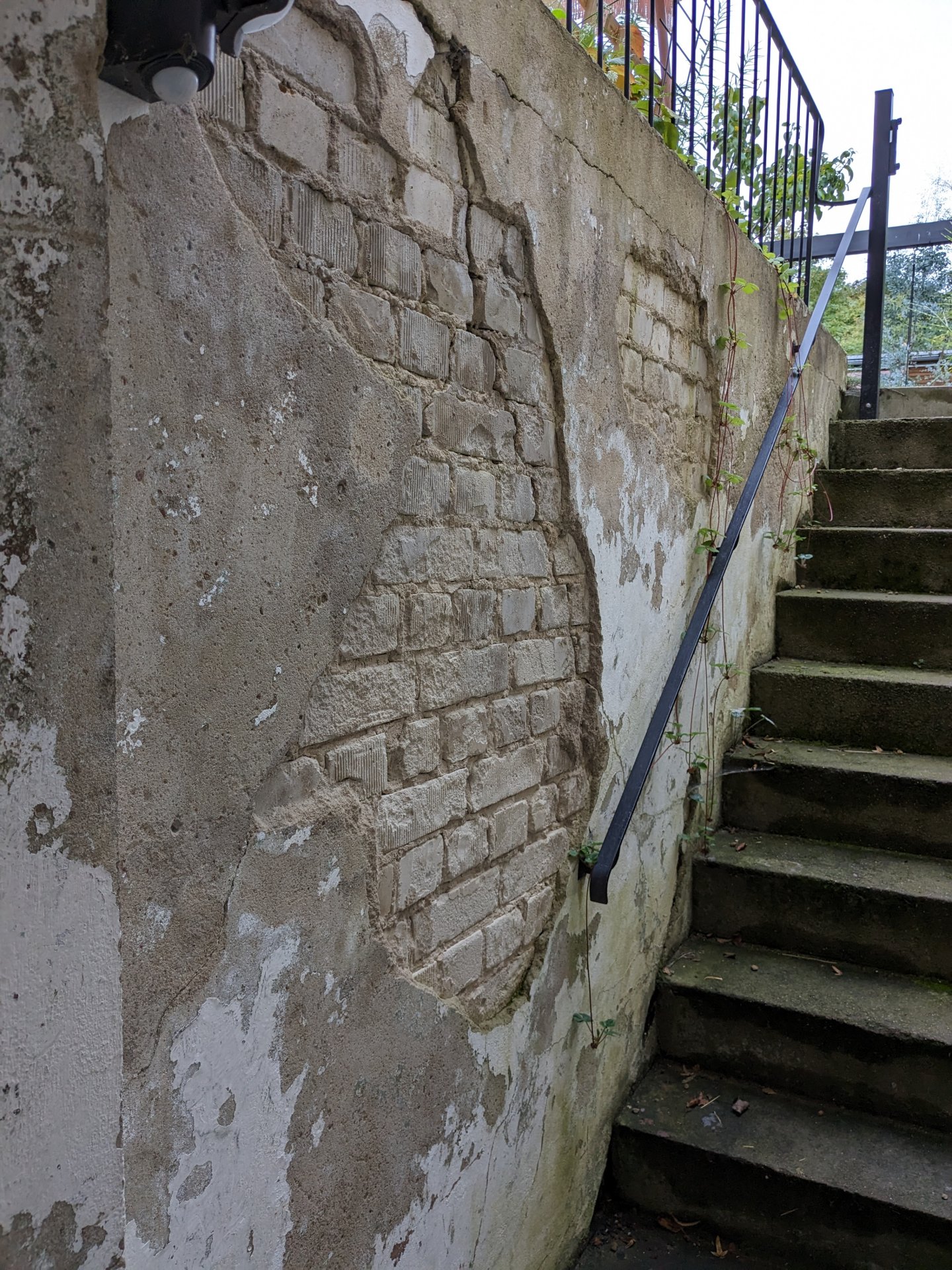

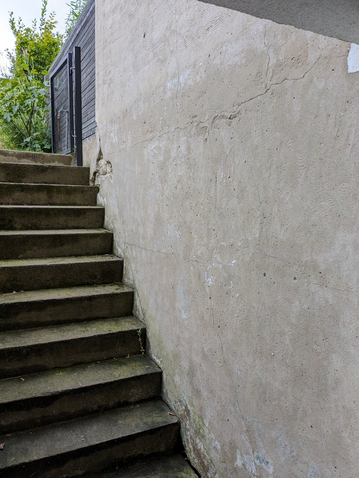

    Guten Tag,
    ich möchte die auf den Bildern dargestellte Außenwand und Außentreppe sanieren. Ich habe mir viele Vorschläge angeschaut und bin mir unsicher, was das richtige Vorgehen ist. Ich würde mit der Außenwand anfangen und folgende Schritte durchführen. Passt das so? Ist die Grundierung an den Stellen richtig? Gibt es eine Alternative zum Reparaturmörtel?
    1. Wand mit Hochdruckreiniger säubern
    2. Lose Stellen abklopfen
    3. Grundierung aufbringen (Baumit Haftgrundierung Aufbrennsperre)
    4. Reparaturmörtel aufbringen (Leichter Reparaturmörtel PCI Nanocret R2)
    5. Grundierung aufbringen
    6. Außenputz auftragen
    7. Fassadenfarbe auftragen

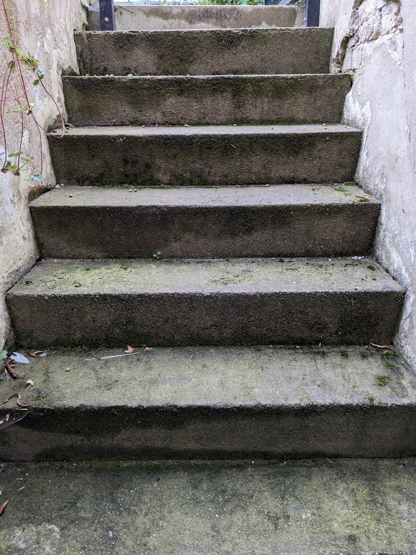

    Danach würde ich die Treppe mit folgenden Schritten sanieren:
    1. Treppe mit Hochdruckreiniger säubern
    2. Grundierung aufbringen (Baumit Haftgrundierung Aufbrennsperre)
    3. Reparaturmörtel mit 1,5 % Neigung aufbringen (Leichter Reparaturmörtel PCI Nanocret R2)
    4. Grundierung
    5. Dichtschlämme
    6. Zement und Bodenfarbe mit Anti-Rutsch Zusatz auftragen
    Ich bin für jeden Tipp dankbar!
