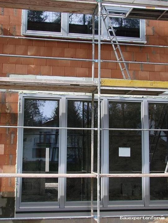

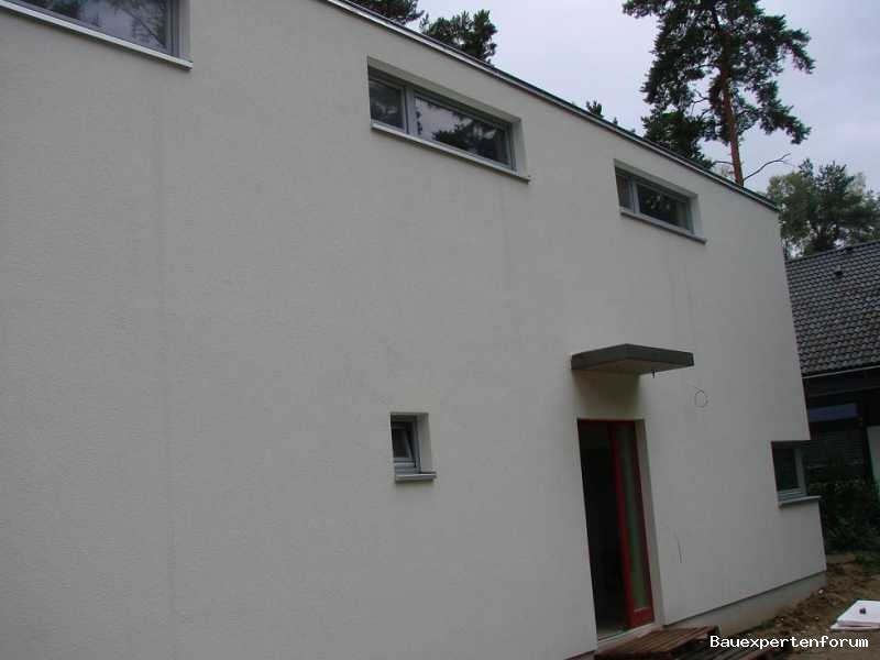

    hi zusammen,
    ich mache es kurz. bei regen weisen sämtliche fenster im OG regenläufer auf. die BL sagt, dass sei normal, muss hingenommen werden aufgrund des fehlenden dachüberstandes.
    mit dem zollstock messe ich ca. 3,5 cm fensterbank-überstand zum putz.
    ich spare mir meine (laien)ausführungen. stattdessen stelle ich lieber bilder ein in der hoffnung, ihr experten entdeckt was.
    das haus wurde mit poroton + wdvs gebaut.
    (ps: nein, die mängel an der wdvs sind noch immer nicht aus der welt...:mad:, wenn es dazu was neues gibt, wird im wdvs-thread natürlich nachgtragen. unser gutachter hat leider gesundheitl. probleme nach einer op und es zieht sich alles wie kaugummi... zu den fensterbänken sagte er, dass sei nicht seine "baustelle". daher frag ich (wieder) euch..:konfusius)[​IMG]

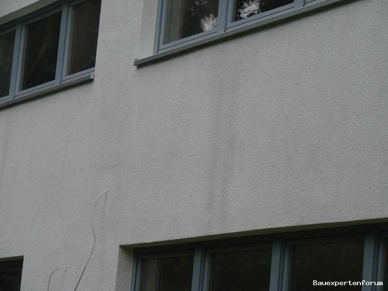

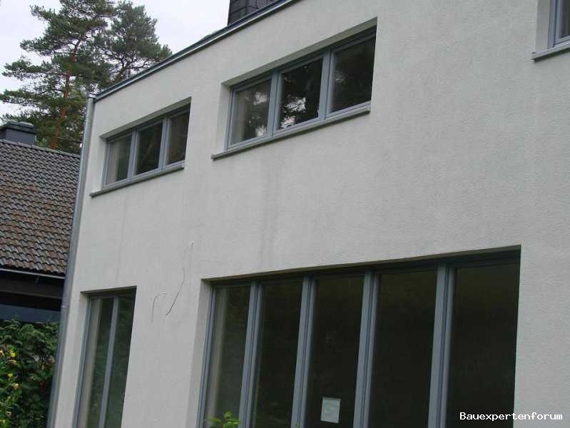

    Nein, bei Nieselregen nicht, bei etwas stärkerem Regen: Ja. Bei "Starkregen": sowieso : Ja.
    Ja!
    Was meinst Du mit Luv- Seite?? Die Wetterseite?? Der Wind kommt doch nicht immer nur aus einer Himmelrichtung?! Und ein Haus ist doch kein Segelboot??? Steh auf`m Schlauch.
    Abgebildet auf den eingestellten Bildern ist jedenfalls die Süd-Seite, die West- Seite nicht, da sind aber auch diese Regenläufer (West ist doch angeblich die "Wetter- Seite", nicht Süd??, falsch?)
    Regenläufer sind also auf allen Seiten, aber immer nur bei den OG- Fenstern.

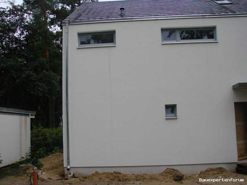

    Hm, hier noch zwei Bilder aufgenommen am selben Tag wie die ersten beiden Bilder im ersten Beitrag
    Hier also die Nordseite:
    wie meinst du das? es steht im prinzip fast im wald, überall sind kiefern etc:
    zur veranschaulichung:
    das Haus steht NICHT allein auf weiter Flur, es sind rechts, links vorne hinten Häuser, die Grundstücke sind jeweils gute 1000- 1300 qm groß, das Haus steht auch nicht auf ner Art Plattform oder erhöht oder so. ausrichtung: gartenseite: ost-süd-süd-süd, ausrichtung strassenseite: west-nord-nord-nord
    Wandaufbau: Poroton : 24 + WDVS : 13,5 (- so steht es in den Plänen)
    Zur Aussenkante des Poroton stehen die Fenster fast bündig:
    Jetzt bin ich auf die Antwort gespannt!

    Wasserläufe an den Fassaden ...
    ... finden sich - wenn überhaupt! - an den Fensterbankenden wg. falschen Anschlüssen.
    In der Mitte (oder außermittig) hab´ ich´s noch nie gesehen (soviel zu aldentes "immer").
    Irgendwo ist hier entweder beim Anschluss Fenster/Fensterbank oder WDVS-Ober- und Fensterbank-Unterkante etwas vermurkst worden.
    Was, weiß ich auch nicht. Das müsste mit einem "Steiger" (für Cosima: eine Hubplattform) von außen gründlich überprüft werden.

    Bei Wind auf der Luvseite OK. A B E R: Dann entweder auf ganzer Bankbreite oder an einer der beiden Seiten (wenn der Tischler einen Knick in der Wasserwaage hatte
    In der Mitte und NUR dort, aber dafür auch an Lee MUSS andere Gründe haben.
    @ cosima
    So viel und alles auf einmal :yikes
    Also - Mit LUV meinte ich HAUPTwetter-/-windrichtung. Das Du Dein Haus nicht nach dem Verklicker in den Wind drehst, war ja wohl klar :p
    OG ist auch recht klar. die EG Fenster sind ja fast alle klein oder bodentief
    13,5 cm WDVS muss ne Sonderanfertigung sein. :D WDVS hat 12 oder 14 cm.
    Wenn ich jetzt mal den Putz für 12 + 1,5 = 13,5 und dann noch 3,5 cm Überstand hernehme, haben Eure FB eine Ausladung von 17 cm.
    (Ausladung = waagerecht gemessen von Anschlag am Fenster bis Abkantung)
    Alle FB-Hersteller, die ich kenne schreiben ab 13, 14 cm Ausladung zusätzliche Halter vor.
    Mein Verdacht ist folgender:
    Auf Grund fehlender Zusatzhalter sackt die Bank durch, in der Mitte am stärksten. Die beiden Seiten sind ja vom Putz "gehalten".
    Also läuft ALLES Wasser in die Mitte und dort wie ein Wasserfall runter. Da kommt dann viel leichter und viel mehr Wasser an die Fassade als bei einer graden Bank.

    Könnte es sein, das die Brühe gar nicht von auf der Fensterbank sondern von unter der Fensterbank kommt?
    Das Bild passt ansonsten nicht so richtig zu meinem Verständnis vom Verhalten von Wasser und Wind (bzw. dessen Ergebnis)
