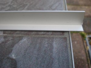

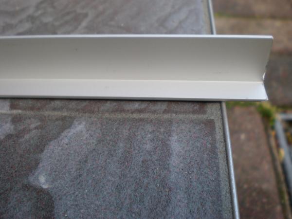

    Bräuchten dringend Hilfe! Wir haben unser 3-stufiges Außenpodest neu fliesen lassen und zwar vorne als Abschluß mit einer Edelstahlkante (auf Empfehlung des Fliesenlegers). Jetzt wurde "etwas" schief - aber leider wohl im Toleranzbereich - gefliest und die Edelstahlkante ist 1-2 mm überstehend über der Fliese, so daß sich bei Regen Pfützen auf den gesamten Treppenstufen bilden und sogar eine ganze Nacht lang stehen bleiben - also überhaupt abfliessen. Wir haben eine Mängelanzeige dem Handwerker geschickt und er hat daraufhin nachgebessert. Jetzt hat er eine schmalere Schiene genommen, aber auf der mittleren und oberen Stufe ist das Problem jetzt noch schlimmer wie vorher.
    JEtzt wissen wir nicht, was wir machen sollen, da er jegliche weitere Nachbesserung verweigert!. Wir haben bis jetzt nur eine Anzahlung für die Fliesen bezahlt. Aber es geht hier nicht um Geld sparen, sondern darum, daß im Winter, wenn es friert, eine spiegelglatte Fläche auf den Stufen sich bilden wird.
    Was können wir am besten unternehmen? Oder ist so etwas zu akzeptieren?

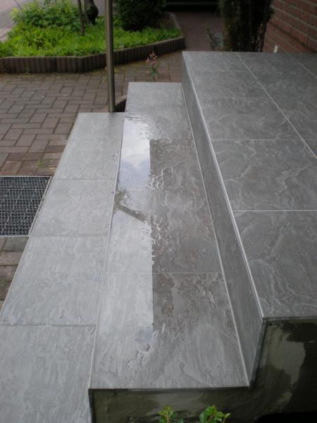

    hier die Bilder. Das Problem ist, daß die Fliesen schief geklebt sind, es bildet sich eine Mulde (ca. 1mm tief) in der sich das Wasser sammelt. Dann steht auch noch die Stahlschiene über der Fliese (ca. 0,8mm) und durch die Oberflächenspannung kann das Wasser nicht abfließen. Es bilden sich regelrechte kleine Seen.

    nach meinem verständnis wurde die falsche schiene gewählt und zu hoch gesetzt. bei solchen dünnen fliesen sind kantenprofile immer kritisch. besser ist dickeres material als stufenbelag, bei dem auf schienen verzichtet werden kann.

    am besten wird wohl runter und neu sein, dann aber richtig.

    Danke für Eure Antworten. Wir haben uns gestern erstmal durch den anderen Link durchgelesen - ja gleiches Wasserprobelm, aber bei uns stimmt wohl die Neigung doch, es liegt wohl doch eher an der Schiene vorne. Der Handwerker sollte heute morgen kommen und sich das nochmal ansehen, aber er hat kurz vorher abgesagt. Einmal hat er ja übrigens schon nachgebessert und zwar von einer 11mmm-Schiene auf eine 8-mm-Schiene, aber wie gesagt, die mittlere Stufe ist immer noch überflutet.

    Die Schiene muss auf jeden Fall ausgetauscht werden. Kann man so nicht lassen. Würd ich mich schämen für.
    Bin zwar auch kein Fan mehr von Fliesen im Außenbereich, aber wenn das vernünftig verlegt ist, sollte es auch langfristig halten.
    Wenn da so der Regen draufknallt, hat er wenigstens eine vernünftige Stufendrainage eingebaut? Auf dem ersten Bild sieht man ja, dass das Wasser seitlich runterläuft. Auf jeden Fall hat er schon mal am Wasserleitstreifen gespart. Viel Spaß beim jährlichen streichen. Oder solls so bleiben ;-)

    die beste durchgebrannte fliese taugt nichts , wenn gaaaaanz viele feinheiten nicht berücksichtigt werden . und bei dem was man auf dem bild sieht , ist ausser kleber und schiene (kleber zu dünn , wahrscheinlich auch noch gezahnt , schiene zu breit) nichts , rein garnichts berücksichtigt worden .
    und wenn ein fliesenleger sowas
    schreibt , würde ich anfangen mir gedanken zu machen .

    ob die fliesen frostbeständig sind, kann ich nicht beurteilen. die fliesen würde ich schon aus optischen gründen wegreissen.
    die schiene gehört auf jeden fall weg. der seitliche abschluss muss auf jeden fall verbessert werden. wenn das wasser seitlich unter die fliese in die mörtelschicht zieht, sprengt der frost dann alles hoch - siehe hinweise von wasweissich.

    Lillebi - der ganze Aufbau ist M U R K S!
    Deine Fliesen mögen frostfest sein - aber nur, wenn sie nicht von unten im Wasser stehen. Da auf Deiner Treppe aber keine Drainschicht erkennbar ist, werden sie immer nasse Füsse haben - unabhängig von der Pfütze, weil die Fugen IMMER undicht sind!
    Zu allem Überfluß wird das auf Dauer auch noch Deine Betontreppe schdigen, weil wahrscheinlich keiner Abdichtung auf dem Beton vorhanden sein wird.
    Ich bin nicht ganz so pessimistisch wie wwi, aber 10 Jahre wird das nicht halten!
