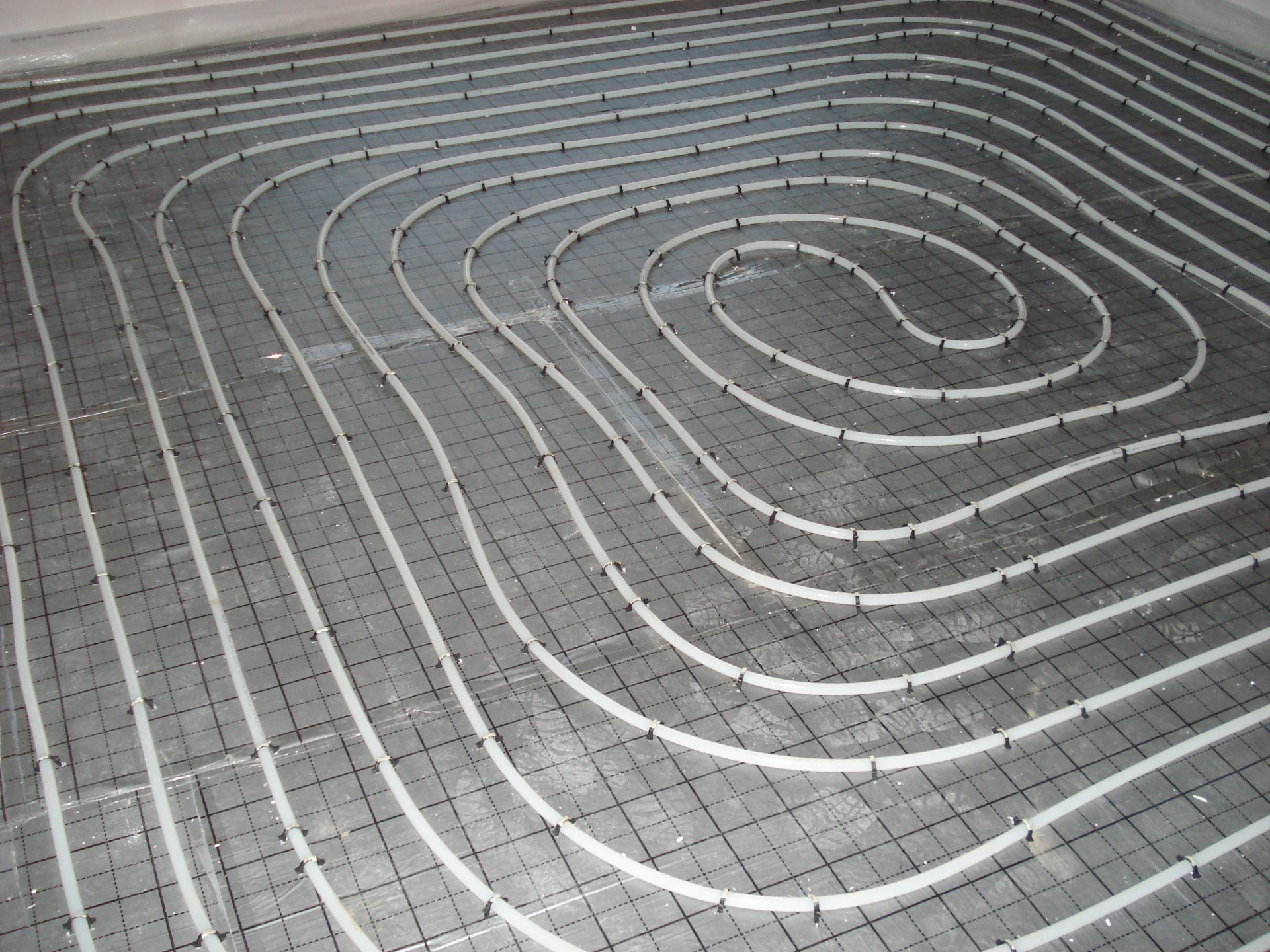

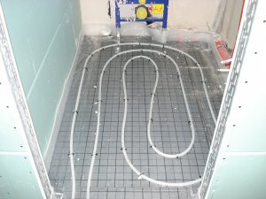

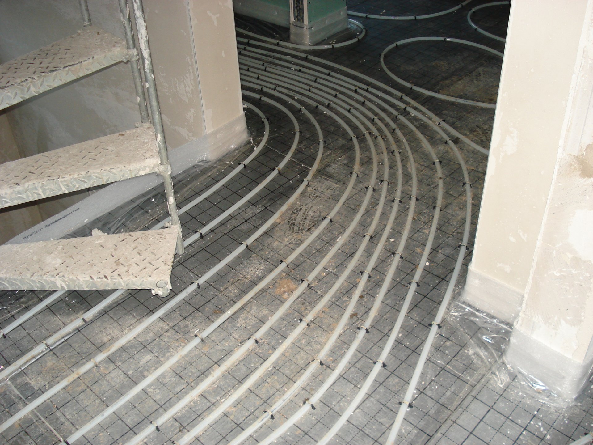

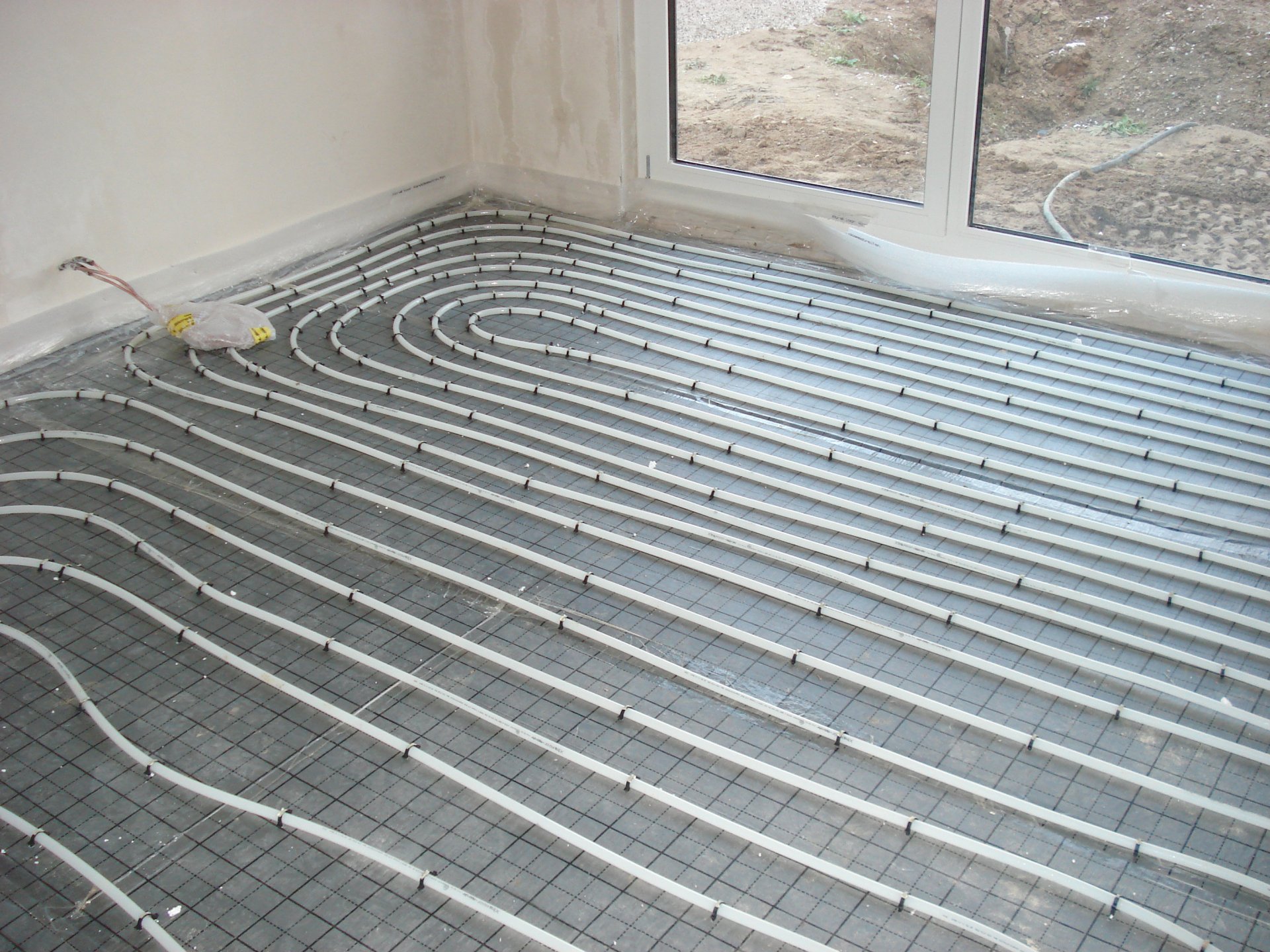

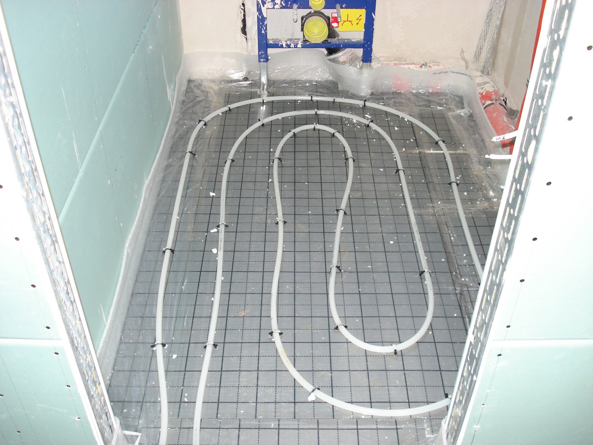

    Hallo Forummitglieder,

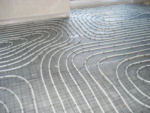

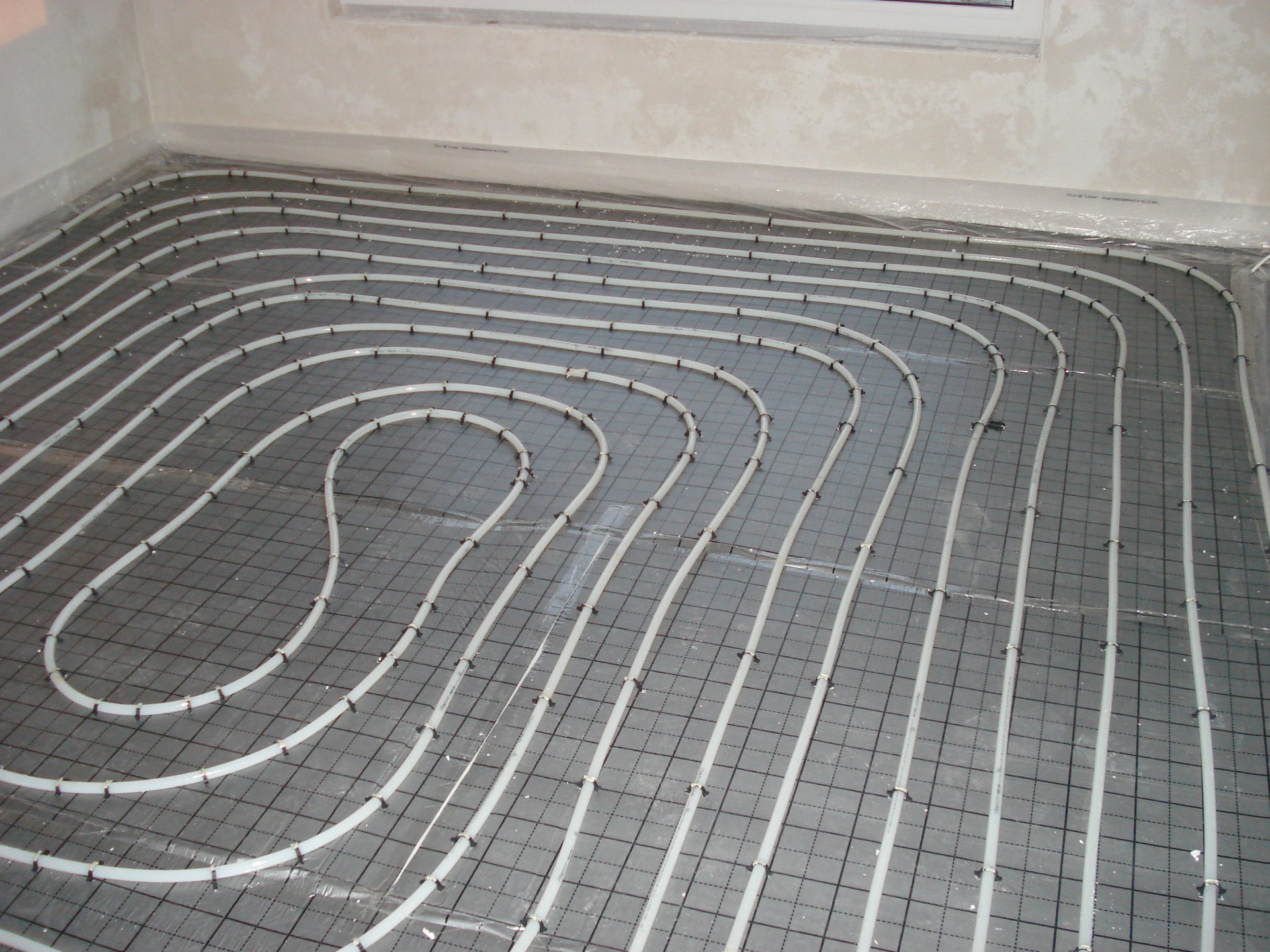

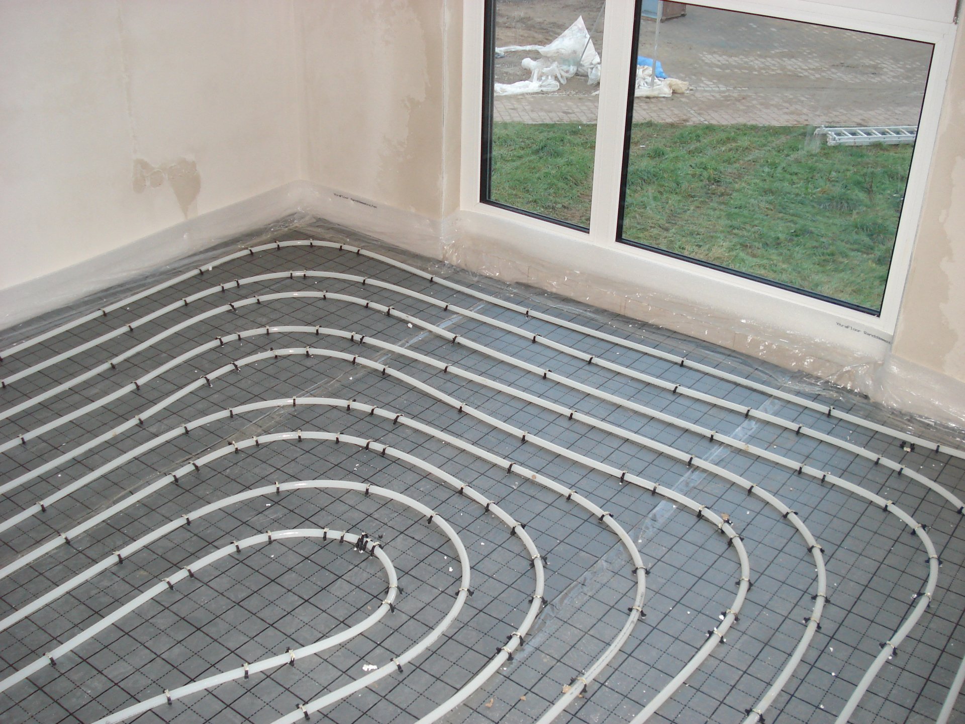

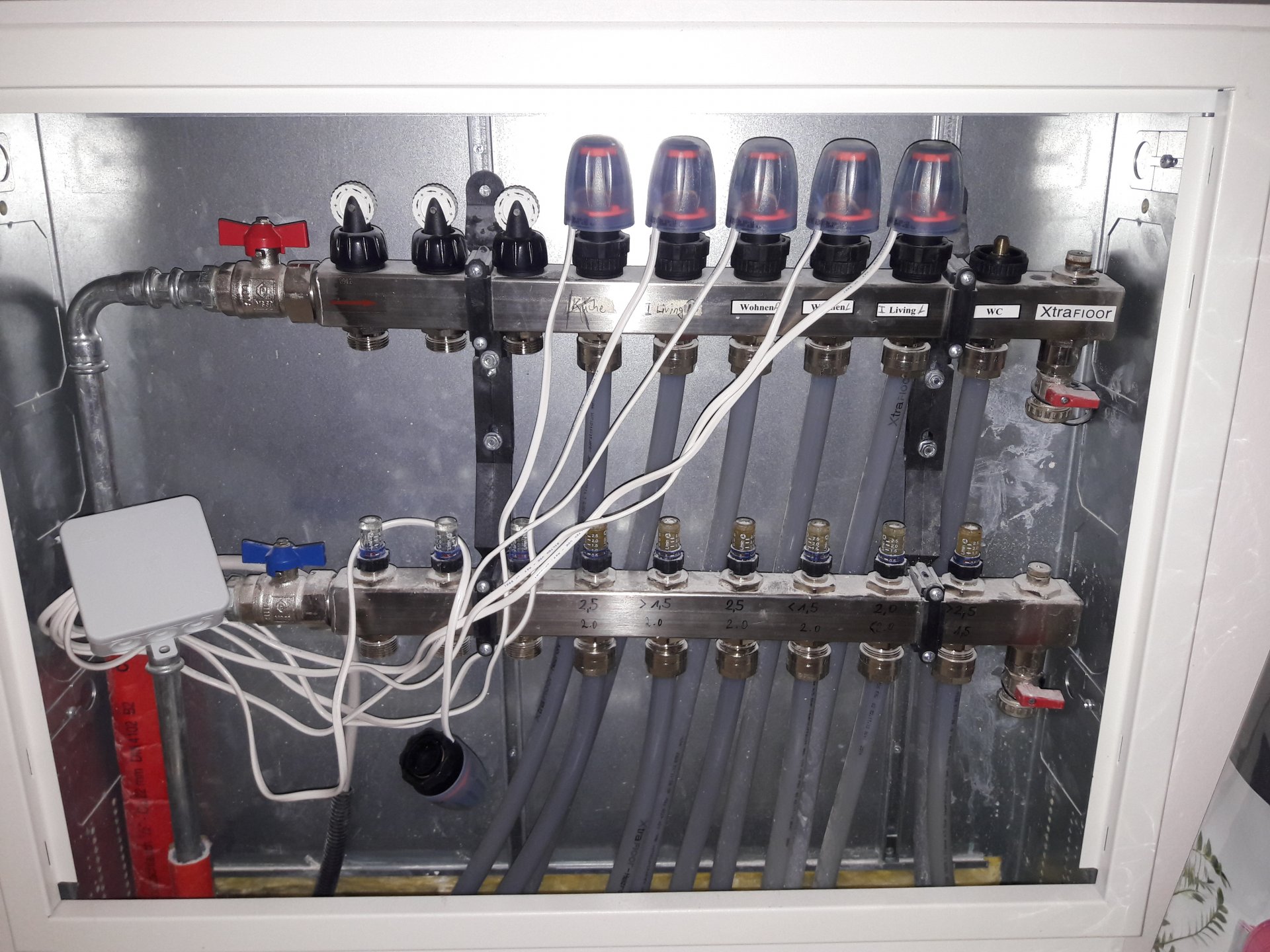

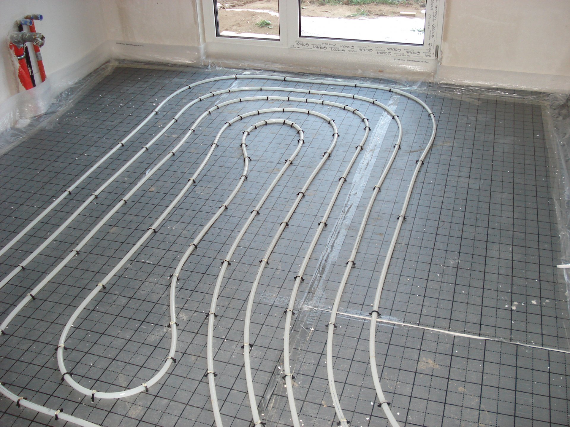

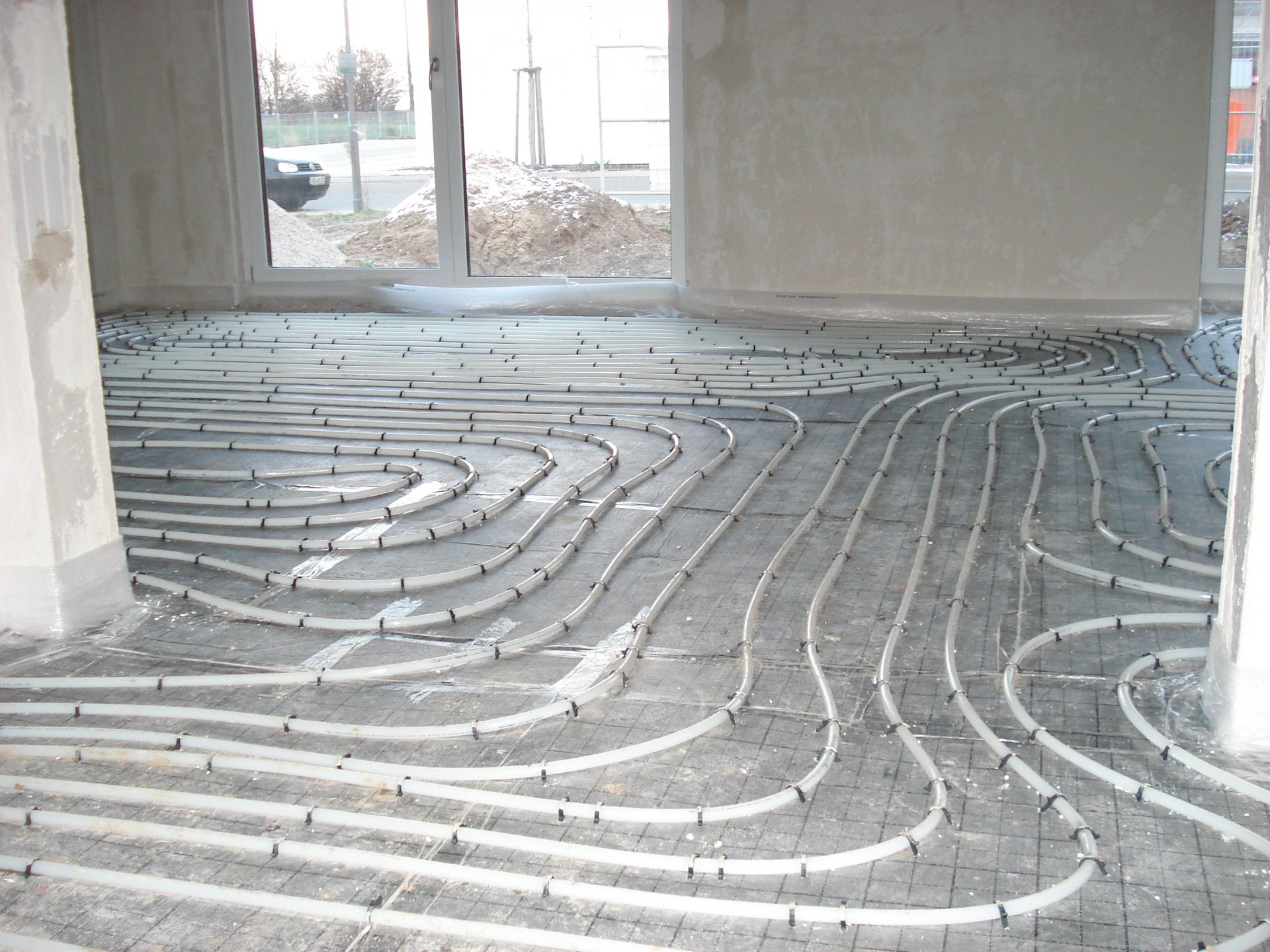

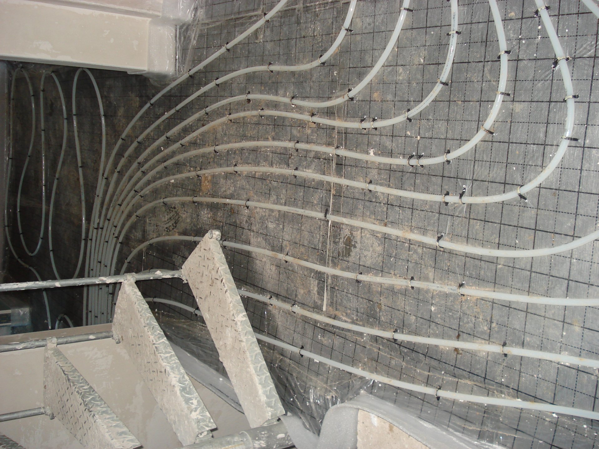

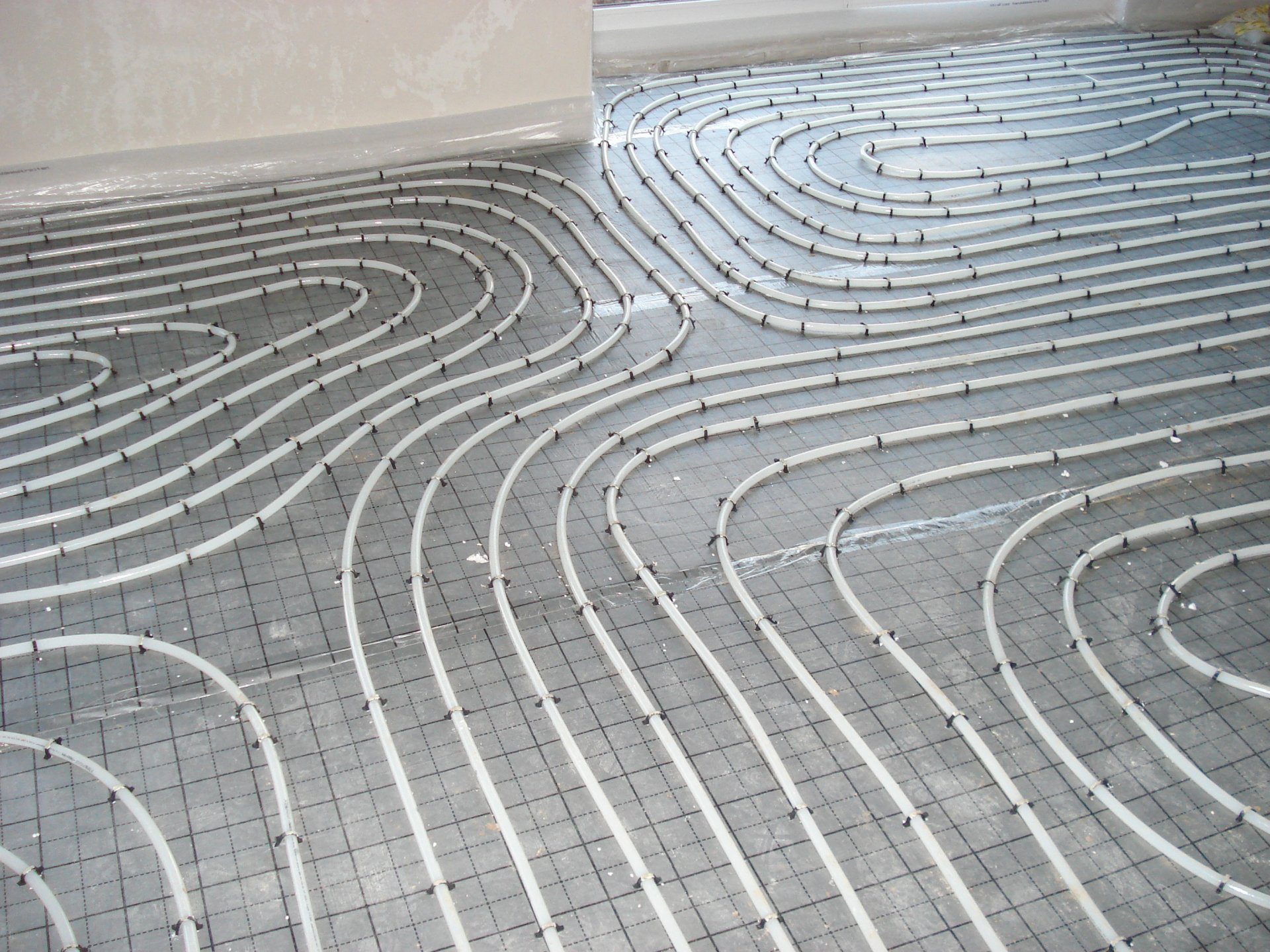

    wir haben ein Problem mit unserer Fußbodenheizung im Neubau - Baujahr 2013.
    Problem:
    Wenn im Haus alle Thermostate voll aufgedreht sind, wird das Wohn/Esszimmer mollig warm (ca. 24 °C) während die restlichen Räume gerade mal auf nur 20 °C kommen, das Gäste WC sogar nur auf 19°C.
    Hintergrundinformation:
    Wir haben die LWZ404 von Stiebel Eltron. Das ist eine Luft-Wasser Wärmepumpe - Lüftung, Heizung und Warmwasserbereitung vereint in einem Gerät.
    Der Heizungsbauer der die Fußbodenheizung und die Anlage installiert hat findet das Problem nicht.
    Hydraulischer Abgleich wurde wohl gemacht. Luft im System ist auch nicht der Fehler.
    Die Anlage wurde von Stiebel in Betrieb genommen. Die FBH ist auf eine Vorlauftemperatur von 35°C berechnet bei Normaußentemperatur von -12°C.
    Die Arbeiten sind noch in der Gewährleistung.

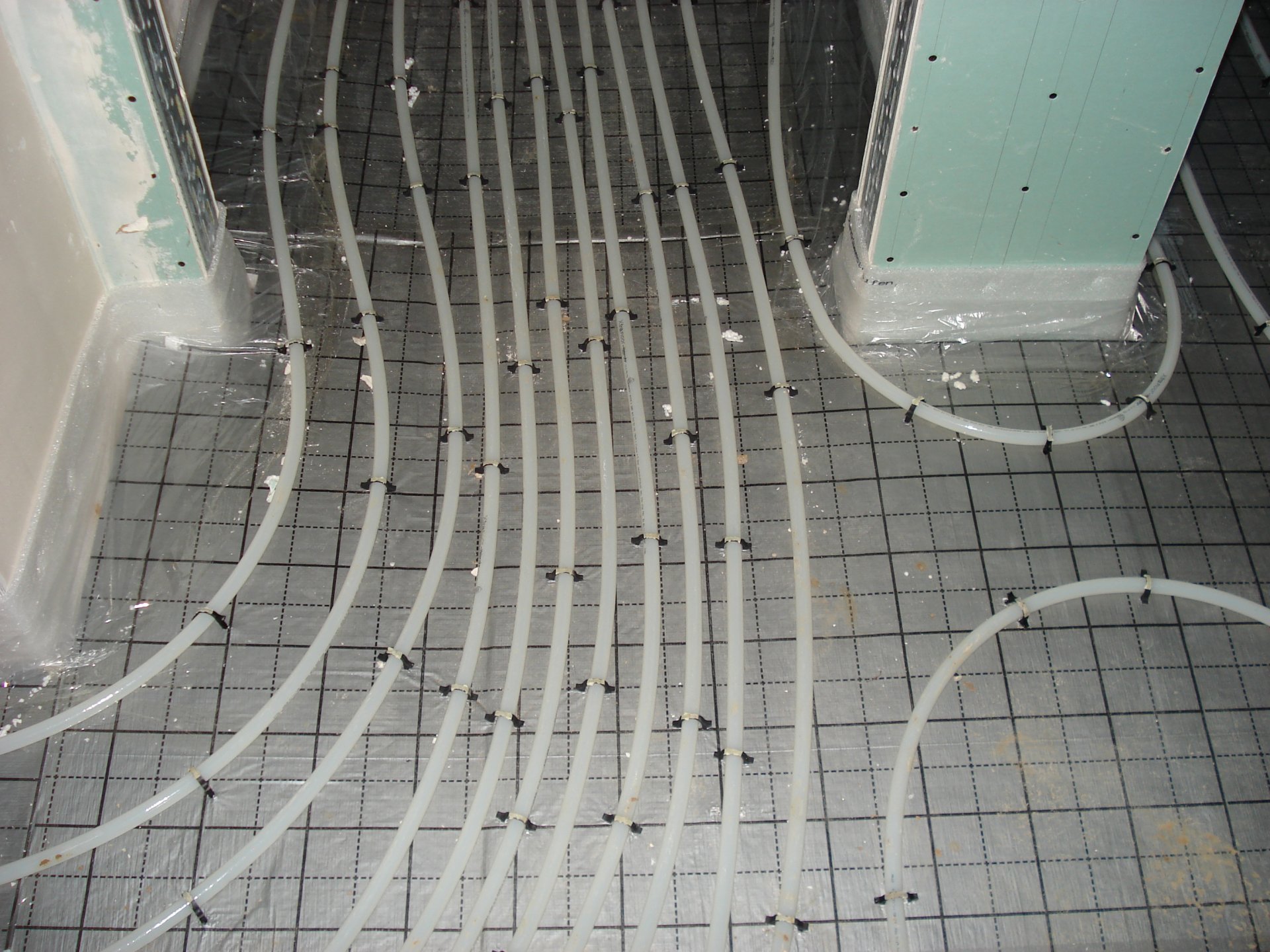

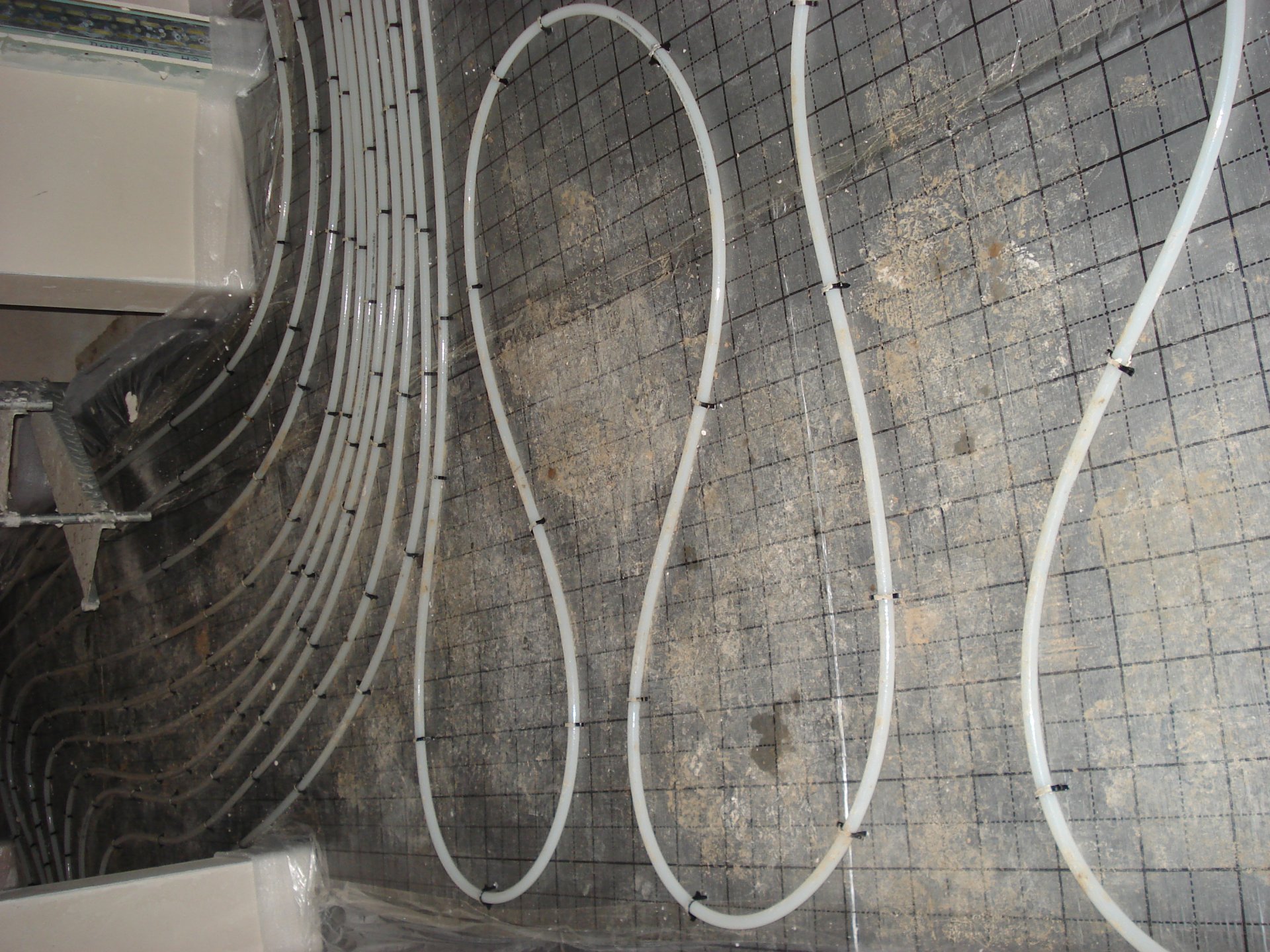

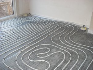

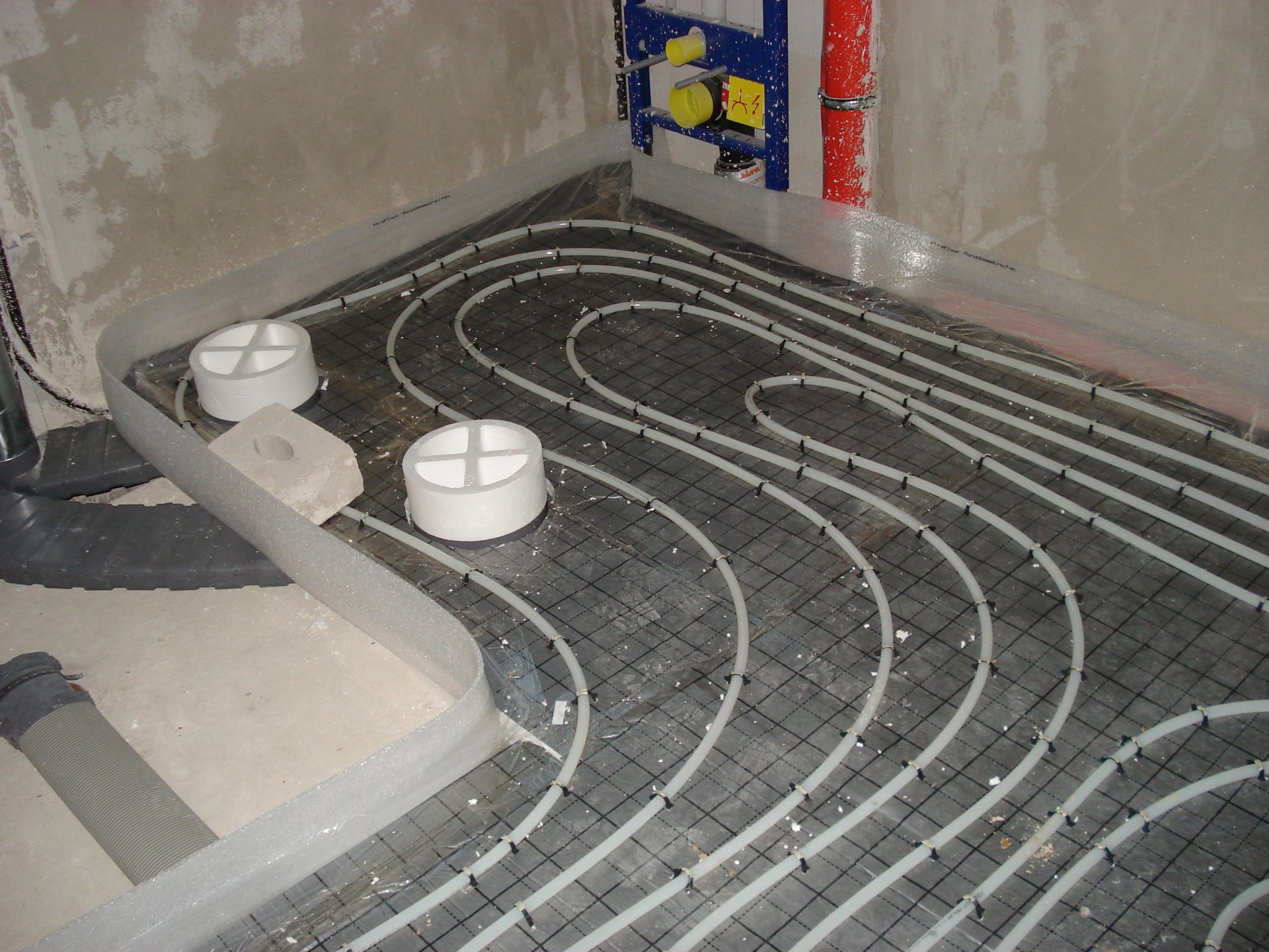

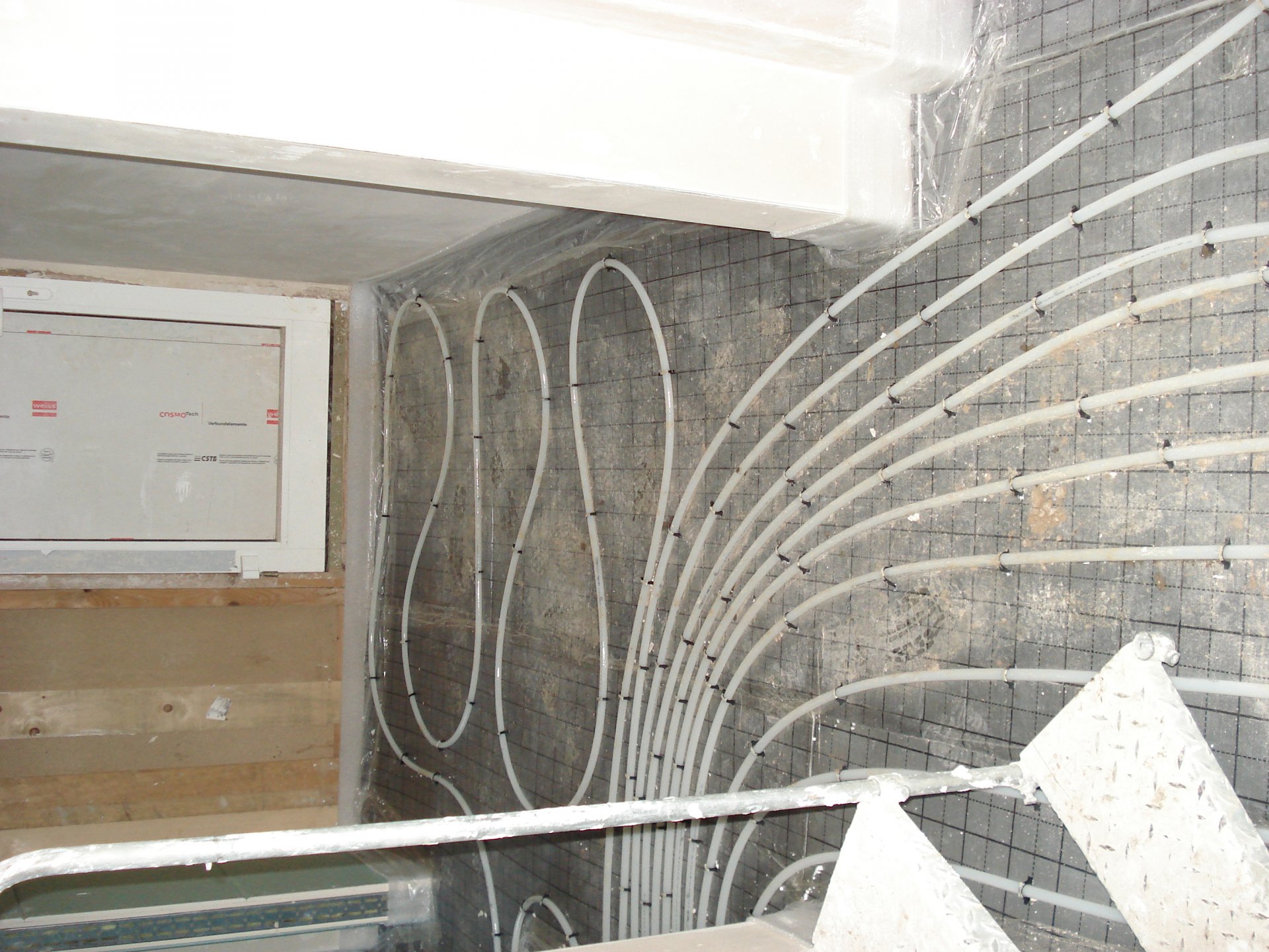

    Wir haben 3 Stockwerke. Im Erdgeschoss befindet sich Wohn/Esszimmer, Küche, Gäste WC und Abstellraum. Im Obergeschoss: Bad, Kinderzimmer, Arbeitszimmer und Schlafzimmer. Das Dachgeschoss ist nicht ausgebaut, Rohboden, keine FBH.
    Mir ist aufgefallen, dass im Wohn/Esszimmer die FBH ganz anders ausgelegt ist, wie in den übrigen Räumen. Im Wohn/Esszimmer haben wir 4 Heizkreise und im Bereich der Fenster einen Verlegeabstand von 10 cm.
    Die übrigen Räume bis auf das Bad haben nur jeweils einen Heizkreis und 15 cm Verlegeabstand.
    Hierzu habe ich auch Bildmaterial eingestellt.

    Vermutlich ein hydraulisches Problem. Welche gewünschten Raumtemperaturen wurden in dem Formular V der Heizlastberechnung vertraglich vereinbart?
    Bei fachgerechter ERR Dimensionierung muß man nicht Raumthermostate oberhalb der gewünschten RT völlig sinnfrei aufdrehen ;-)
    Die vermutlich deutlich überhöhten Verbrauchskosten insgesamt möchte ich hier sicherlich nicht wissen;-)
    Derartige Anlagenkonzepte sind aus wirtschaftlicher Sicht grundsätzlich nur für sehr gut gedämmte Gebäude nahe dem PH-Standard geeignet!
    Zum Nulltarif? Mein Wissen, welches Nachfragern zum individullen, wirtschaftlichen Erfolg verhilft, verkaufe ich sicherlich nicht zum Nulltarf!

    Die Verlegung im Wohn-/Esszimmer ist super und ich sag mal "ordnungsgemäß". Weshalb das in den anderen Räumen allerdings nicht beibehalten wurde, ist mir ein Rätsel. Wie bitte soll man im Gäste-WC auf Temperatur kommen, wenn dort ca. 12 m Heizschlangen liegen? Auch die Küche. Dort sind die Küchenmöbel ausgespart und dann wurde auch noch deutlich großzügiger verlegt.
    Bzgl. Dokument Heizungsauslegung. Kunde hat es doch bezahlt und somit müsste es doch auch sein Dokument sein. (Ausser es ist vertraglich ausgeschlossen, was ich mit nicht vorstellen kann.)
    Du solltest wenigstens mal Einsicht in das Dokument erhalten. Wenn er das auch verweigert, gibt es das wohl doch nicht. (Wobei mir das Wohn-/Esszimmer eigentlich was anderes zeigt.)
    Habt ihr bei der Planung eure Wunschtemperaturen für die einzelnen Räume angegeben oder wie lief das ab?
    Und wie sieht es mit den Fluren aus, liegt da nichts?

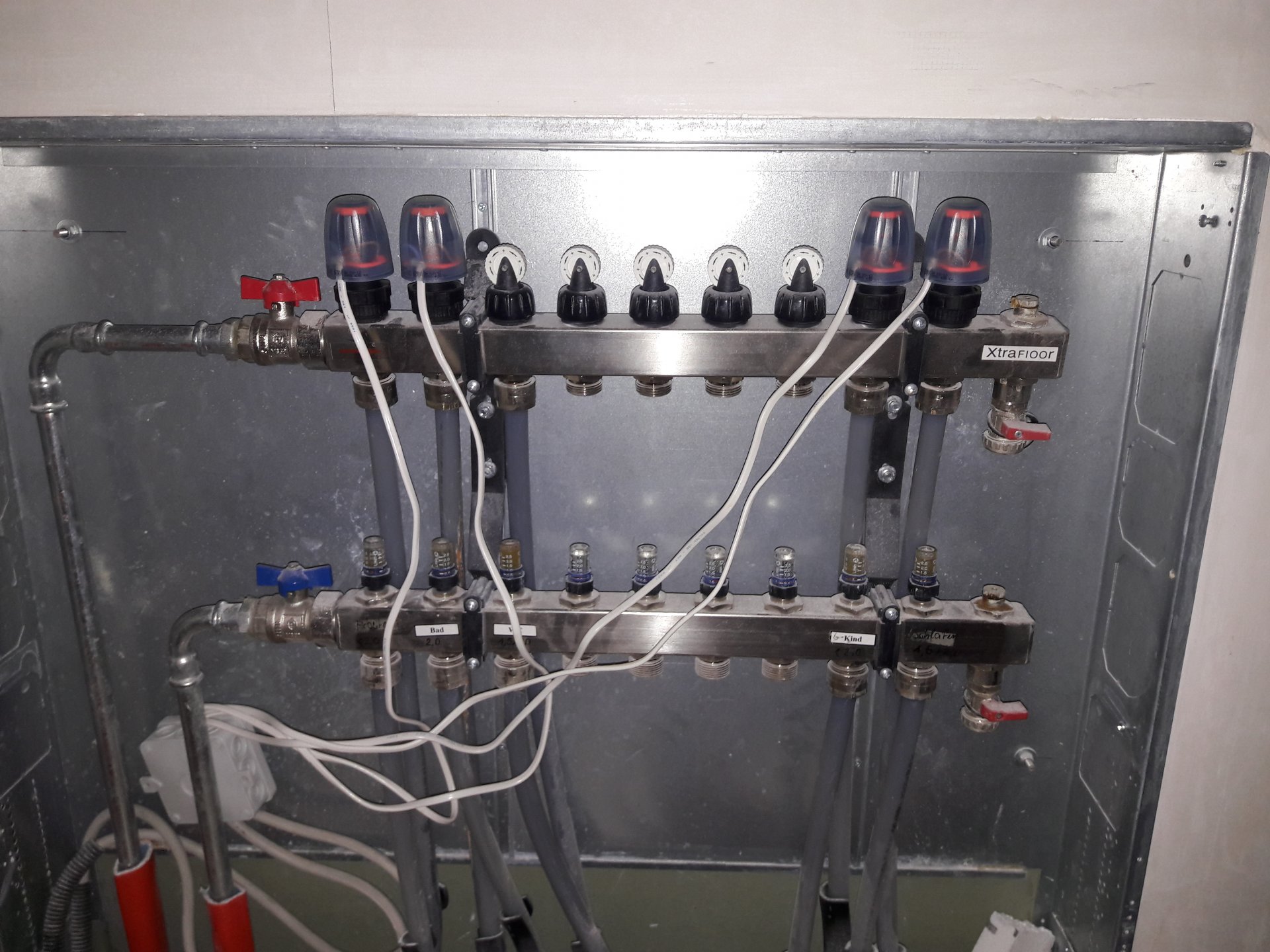

    Zeig mal die Heizkreisverteiler und die Durchflussmengen (bei aktiver WP) und die m² der einzelnen Räume.

    Hallo Driver55,
    vielen Dank für deinen Beitrag und dein Engagement in der Sache.
    Bei der Planung wurden keine Wunschtemperaturen nachgefragt oder angegeben.

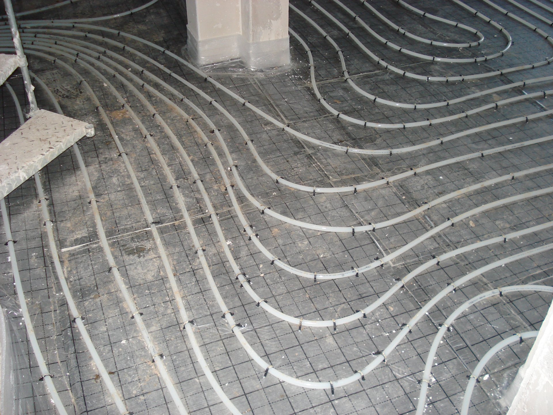

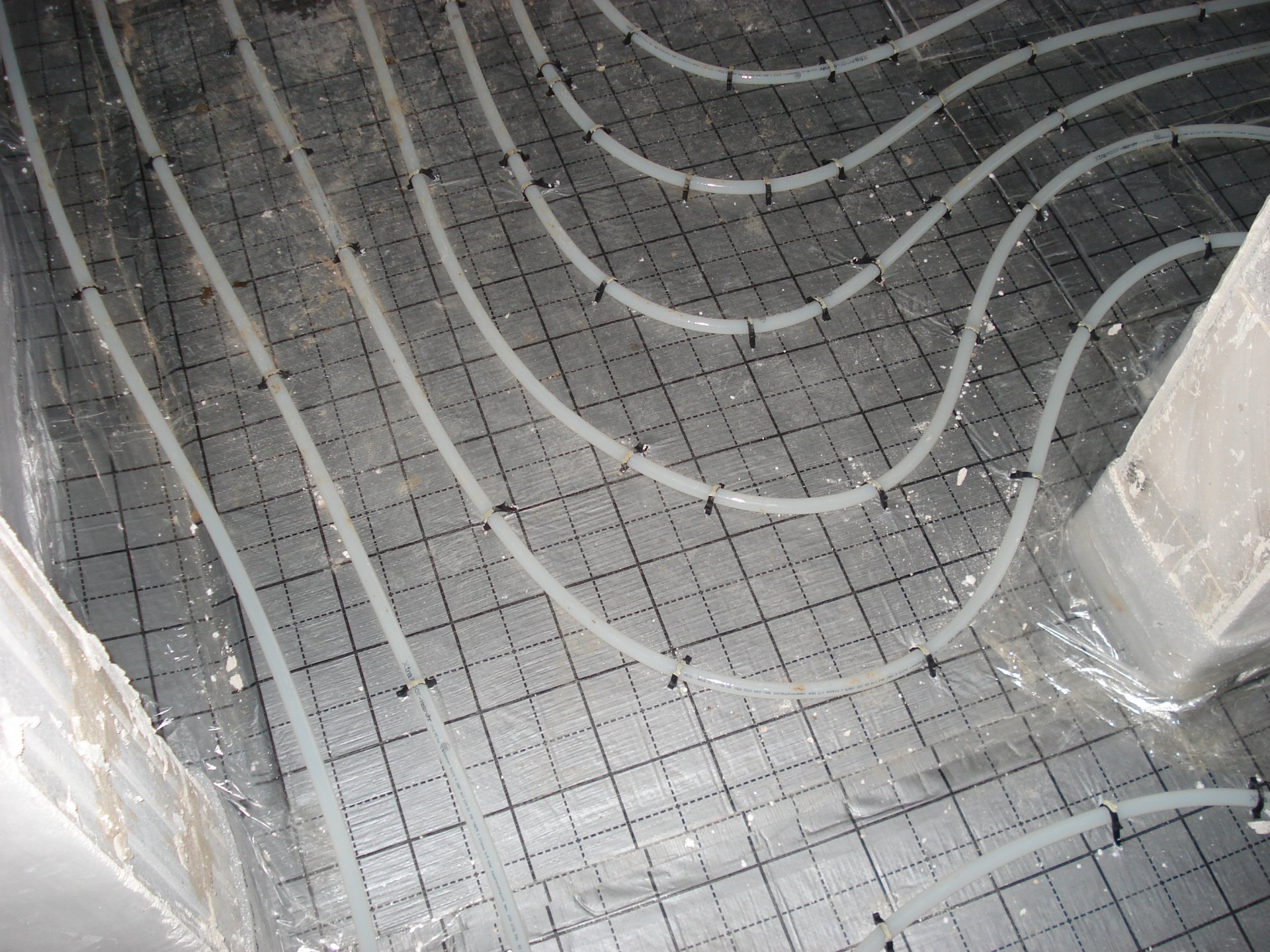

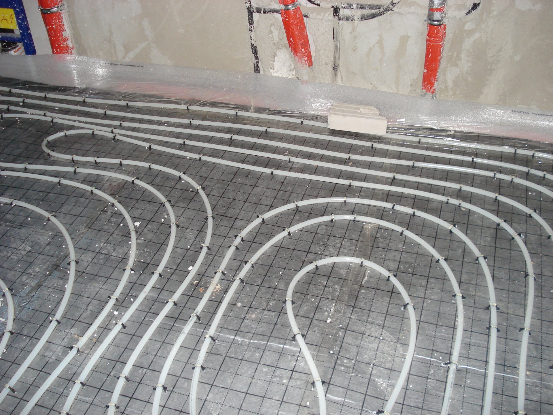

    Hier die Durchlaufmengen und die Größe der Räume:
    EG:
    Arbeitszimmer:1,9 l/min - 16,63 m²
    Bad: 2 Heizkreise: 2,0 l/min und 1,7 l/min - 10,64 m²
    Kinderzimmer: 2,2 l/min - 13,33 m²
    Schlafzimmer: 1,75 l/min - 18,57 m²
    OG:
    Gäste WC: 1,5 l/min - 2,89 m²
    Abstellraum: Kein Heizkreis, Durchführung der Leitungen vom Heizkreisverteiler - 1,54 m²
    Küche: 2,0 l/min - 12,18 m²
    Wohn/Esszimmer: 4 Heizkreise 2,0 l/min, 2,0 l/min, 1,9 l/min, 1,9 l/min - 34,16 m²
    Die Flure haben keinen eigenen Heizkreis weder im EG noch im OG.
    Hier noch die Bilder vom Flur im EG:
