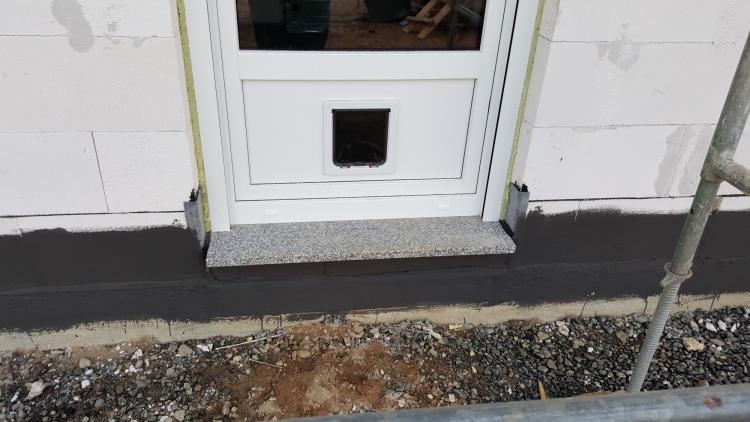

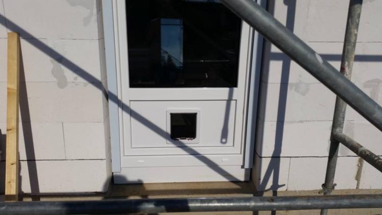

    wir haben gestern unsere Katzenklappe geliefert bekommen. Leider entspricht das Optisch nicht dem,
    was wir erwartet haben. Unabhänig davon, was vertaglich vereinbart ist mal eine Frage dazu:
    https://scontent.xx.fbcdn.net/hphotos-xfp1/v/t1.0-9/11822716_1083508768345611_5024509862463072951_n.jpg?oh=d08ed5b4ad21c83ad6a408affa073229&oe=56410396
    Ist es nicht möglich, eine 3 Fach Isolierverglasung bereits mit Rundauschnitt zu bestellen und dort
    die Katzenklappe einzubringen? Oder ist das hier Stand der Technik und es geht nicht anders.

    Nein, geht wohl nicht. Einfach mal googeln.

    Hallo, selbstverständlich geht es!!!!
    Nur, wenn Du den Preis erhälst, solltest Du bereits einen notarzt neben Dir haben, ist verdammt teuer.
    Die Isolierglashersteller machen nur noch Ausschnitte in Isoliergläsern, wenn Sicherheitsglas verwendet wird.
    Grobe Preisschätzung inkl. Ein- und Ausbau € 500-600,00
    Lass es wie es ist.....

    ich denke jetzt auch, das passt so. Ich sehe auch nciht wirklich eine alternative. Bei uns sind derzeit die Türen schon von er Katze verkratzt, sodass
    wir definitiv eine brauchen. Und ein 36,5er cm Tunel durch das Mauerwerk finde ich nicht zielführend.

    Was gefällt denn an der erstellten Lösung nicht?
    Ich würde mir ja mehr Gedanken um die schlagregendichte Anbindung des Türelements an das Mauerwerk (vor allem unten) machen!

    also ich denke es versteht sich von selbst, das Bilder nur eine Momentaufnahme
    sind und das dieses Fenster noch nicht abgedichtet ist.
    Da ich sehr Naiv beim Bauen bin und ich mit Halbwissen nur so glänzen kann, hab ich auch einen Sachverständigenbüro sowie eine
    Anwaltskanzlei für Baufachrecht beauftragt. Das Team nimmt mir derzeit die Gewerke ab und kontrolliert auch Regelmäßig. Bisher
    gab es nur minimale Beanstandungen.
