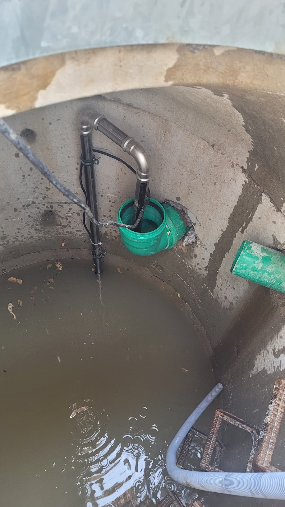

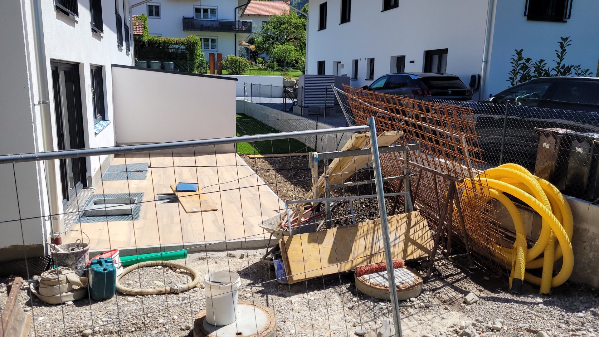

    Servus beinander, wir stehen kurz vor der Abnahme einer von einem Bauträger gekauften DHH. Etwas Bauchschmerzen bereitet mir die im Sickerschacht verbaute Tauchpumpe (T.I.P. Extrema 300/10 IX, kostet ca. 200 €), die ab einer gewissen Wasserhöhe das Wasser über Zwischenschächte in die Kanalisation pumpen soll (ist laut Gemeinde OK). Der Sickerschacht ist für uns nur sehr schwer zu öffnen. Dass die Pumpe an einem eigenen FI-Schalter angeschlossen wird, haben wir inzwischen erreicht.
    Unsere Bedenken:
    Sollte so ein wichtiges Teil nicht redundant ausgeführt sein?
    Habt ihr so etwas überhaupt schon mal gesehen?
    Ich habe einfach Angst, dass die im Notfall nicht läuft, und auch schwer auszutauschen ist. In den letzten Monaten war die Pumpe nicht mehr zu sehen, immer unter Wasser, aber auch immer mal wieder angelaufen.
    Pumpe unmittelbar nach Einbau:
    Pumpe heute, schon seit Wochen nicht mehr zu sehen: Pumpe unter Wasser.jpg
    Unglückliche Positionierung mitten auf der Terrasse: Sickerschacht auf Terrasse.jpg
    LG Uli

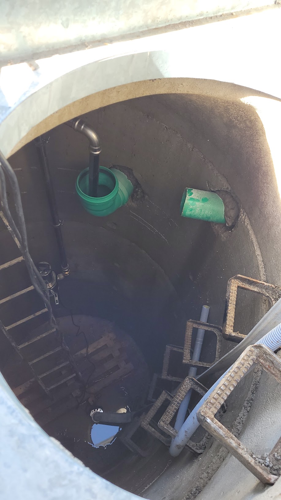

    Der Schacht hat einen offenen Notüberlauf, der (falls die Perspektive nicht täuscht) unterhalb des Einlaufs angeordnet ist. Wozu da die Pumpe dienen soll, erschließt sich mir auf Anhieb nicht. Zur Wartung und Reinigung kann das Fachunternehmen genauso gut auch eine mitgebrachte Pumpe einsetzen.
    Btw. der versetzte Steigeisengang entspricht meines Wissens nicht mehr den Forderungen der Versicherungsträger.

    Die Pumpe fördert das Wasser über das Metallrohr in das grüne KG 2000 Rohr. Von dort läuft es in die öffentliche Kanalisation. Wenn ich es auf den Bildern richtig erkenne, läuft das Wasser ab einem bestimmten Wasserstand von alleine in diesen Notüberlauf. Insofern ist die Pumpe - zumindest für den Notfall - nicht erforderlich.

    Nein, wegen versetzter Steigeisen generell. Meines Wissens wird eine Leiter mit breiten Sprossen gefordert, so dass egal ist, welcher Fuss auf welche Sprosse tritt. Außerdem gegen Abrutschen seitlich eine Aufkantung von mindestens zwei Zentimeter. Das Mannloch müsste auch eine lichte Weite von mindestens 80 cm haben.

    Es handelt sich um 2läufig , daher können die Breiten geringer sein , auch die 2 cm Aufkantung sind bei 1läufig , was den Versatz betrifft keine lineare Anordnung von 2 aufeinander folgenden Eisen, die Weite wird 800er sein.

    Das ist auf den Bildern laut und deutlich zu sehen. Und genau das ist nach meinem Kenntnisstand von den deutschen Unfallversicherern nicht mehr gewünscht.
    Kuckst du das Bild mit dem Eimer auf dem Deckel, ich sehe da einen 625er Einstieg.

    Nicht mehr gewünscht oder nicht zulässig sind zwei Paar Schuhe.
    Ich habe zweiläufige Steigeisen schon ewig nicht mehr ausgeschrieben, dafür häufig ausbauen lassen. Aber dass man die gar nicht mehr verbauen darf, ist mir neu.
    Auch das. Für einen einfachen Schacht mit einer Tauchpumpe finde ich 800 übertrieben und wüsste auch nicht, dass das nicht zulässig wäre. Wenn die Ausrüstung mit Gleitrohr oder Verrohrung etc. den Einstieg behindert ok. Aber ansonsten reicht 625.

    In der aktuellen DGUV Regel 103-007 (ehemals BGR 177) stehen der einläufige Steiggang und die 800er Öffnung tatsächlich nur als Empfehlung. Irgendwarum bin ich der Meinung, das wäre Pflicht bzw. nur noch in Ausnahmefällen zulässig. Vielleicht finde ich ja noch wieder, wo ich das her habe.
