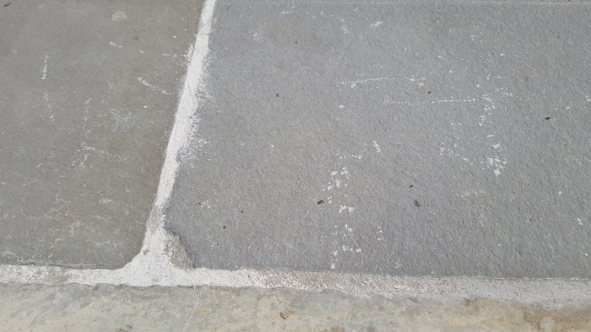

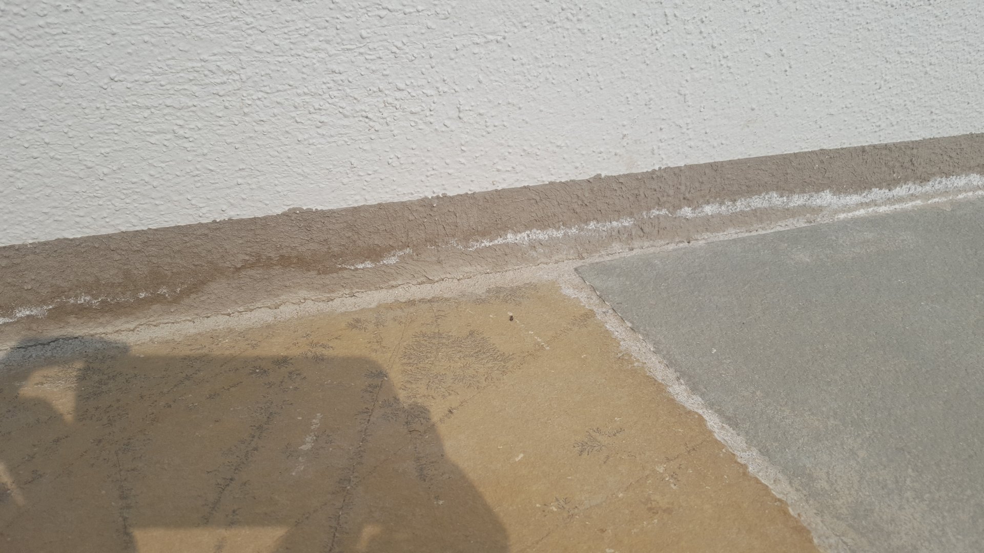

    Hallo Leute,
    wir haben nach Sanierung unseres Hofes Kalksteinplatten (fest verfugt mit Fugenmörtel) rund ums Haus verlegt.
    Nun tauchen seit ein paar Monaten an manchen Stellen weiße Ausblühungen an den grauen Fugen und an einer Stelle auch am Sockel der Hausmauer auf.
    Sind das nur harmlose Kalk-, oder Salzausblühungen oder ist hier irgendwo Feuchtigkeit mit im Spiel?
    Weiß hier jemand Bescheid?
    Danke für die Hilfe!

    Salzausblühungen sind IMMER eine Folge von Feuchtigkeit, die im Putz oder im dahinter liegenden Mauerwerk Salze herausgelöst hat und wenn die Feuchtigkeit an der Oberfläche verdunstet, bleiben die Salze als Kristalle an der Oberfläche zurück.
    Ursache für die Salzränder im Sockelputz ist wohl eine fehlende Sockelputzabdichtung nach Sockelputz-Richtlinie. Bodenfeuchte und/oder Oberflächenwasser zieht in den Putz ein, löst dort Salze und lässt sie weiter oben wieder ausblühen.
    Die Ausblühungen in den Plattenfugen sprechen für langzeitig stehende Nässe unter dem Plattenbelag. Genuere Ursachen kann man hier erst nach Kenntnis von Oberflächengefälle und Schichtenaufbau mutmaßen.
