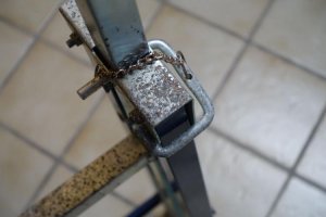

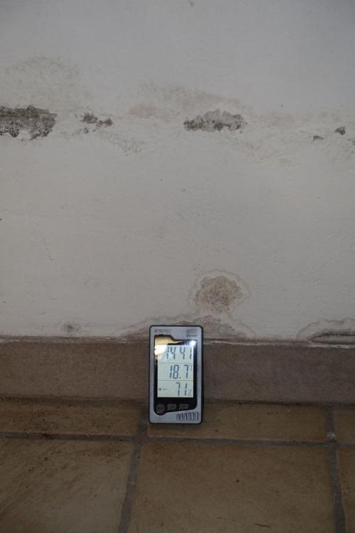

    wir haben im Keller (Salpeter?-)Ausblühungen (alle Nachbarn in der Reihe haben diese ebenso).
    Zu Beginn konnte man die Feuchtigkeit schon dadurch merken, dass sich Pappkartons klamm anfühlten.
    Wir haben nun im Werkkeller einen Luftentfeuchter. Seit dem ist zumindest was die Pappe angeht oder Roststellen an Werkzeug alles OK.

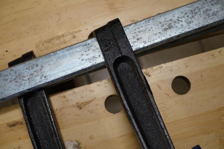

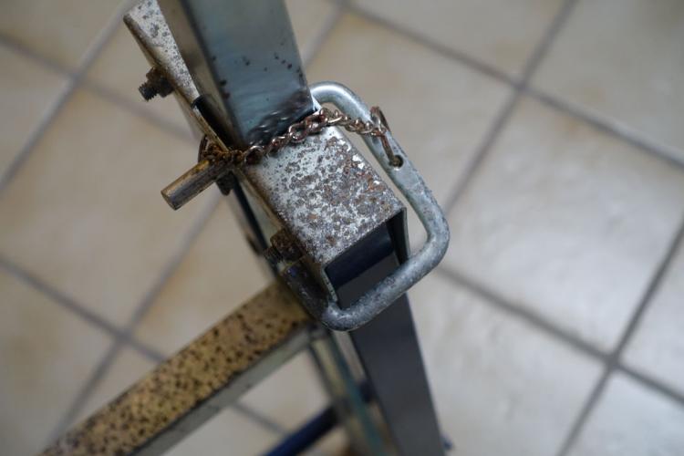

    In der Ecke unter dem Fenster (siehe Fotos) stehen zwei Metallböcke.
    Diese zeigen Rost und außerdem "Bespränkelungen", die ich nicht als Rost identifizieren würde. Ich habe diese fotografiert, dort ist eine Schraubzwinge zu sehen, die ebenfalls unter dem Fenster steht.
    Meine Fragen:
    1) Kann es sein, dass gerade in der Ecke Feuchte aus der Wand tritt und damit die kalten Metallteile befeuchtet werden? Im Rest des Raumes gibt es diesen starken Rost nicht.
    2) Reagiert noch etwas anderes außer reines Wasser mit dem Metall, dass diese Bespränkelung erklärt?
    Vielen Dank.

    Ist auch korrosion ,nur dass es wegen der materalzusammensetzung der werkzeuge keine reinen eisenhydroxide sind ...
